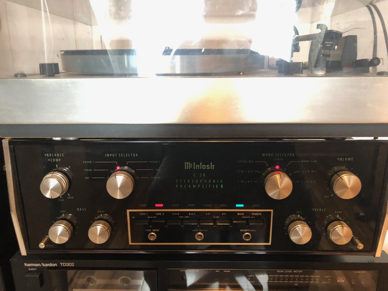

Und hier das Ergebnis...
sollte Interesse an weiteren Bildern bestehen, einfach nachfragen
Und bitte nicht schimpfen, mit dem MCIntosh habe ich mir einen Jugendtraum erfüllt

O doch.... Bilder von McIntosh kosten hier 300,-- pro Bild an den Admin.
von Accuphase sinds dann 350,--
Nakamichi ist mit 99,-- etwas günstiger.
