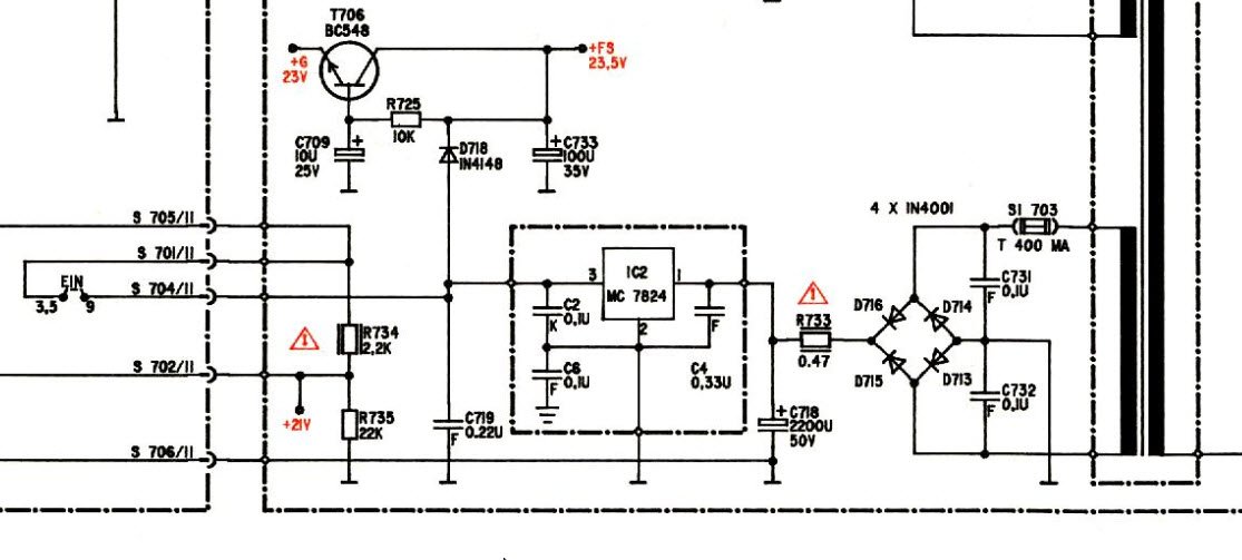

Sehr geehrte Forum Teilnehmer,
wer kann mir etwas zu folgendem Fehler sagen oder bei wem ist dieser selber schon aufgetreten:
Nach dem einschalten springt das Deck sofort in Aufnahme und läuft (Timerfunktion wurde nie betätigt ) Warum schaltet es in Aufnahme wenn nicht der Schalter hinter Vat schieber betätigt ? Ich hatte schon mehrere Decks der5500 serie und bei jedem tauchte der Fehler auf,also kein Einzelfall.Kann es sein das durch reinigen der Schalter vor/hinertband,Platinenstecker, kriechströme das auslösen.Optisch ist erstmal nichts zu sehen (50v elko).
Vielen Dank vorab wer dazu etwas schreiben kann.
MfG sirius

Sehr häufig hat C718 2200µF/50V Kurzschluß. Dann ist auch die Sicherung 703 durch.
Dann kann auch noch R733 Unterbrechung haben.
Mit schauen wirst Du nicht weiterkommen. Das Netzteil im 24V Bereich durchmessen, da dürfte der Fehler sein.

eine Sicherrung war bis jetzt noch nicht durch.Ich habe noch original c-718 aber den müsste man auf funktion messen lassen.(sowie ich gelesen habe gibt es keine original mehr).

Das ist unnötig. 2200µF/63V rein und gut ist.

Zu diesen Thema -was ist mit den 1n4001 Dioden D713-D7169 (hatte ich auch mal gelesen)-kann man die im Gerät messen oder ausbauen?
MfG sirius

Da neige ich schon anzubieten, einen Besen zu fressen wenn eine davon defekt sein sollte.
Mit lesen kommst Du da nicht weiter. Du mußt schon messen.
Mit am unwahrscheinlichsten sind defekte Gleichrichterdioden.
Mit der Diodentestfunktion eine Multimeters sollte das im eingebauten Zustand gehen.
Hast du denn den Kondensator schon aus ausgetauscht?
