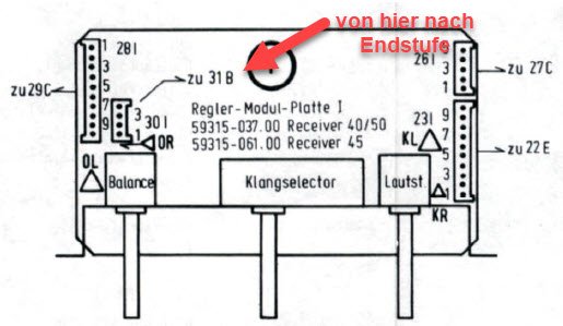

Meine Frage kommt das verstärkte Signal über das graue Kabel (4Pol.) zum grünen Stecker (30) auf der Lautstärkeplatine?
Ich glaube das sich dort in den 3 Platine übereinander sich das Signal abschwächt.(alle Elkos und Tantals sind neu).

Meine Frage wäre kommt von Stecker 31 auf der Verstärkerplatine zu Stecker 30 auf der Lautstärkerplatine das Signal oder umgekehrt?
Wollte einen Schaltplanauszug hier einfügen aber nicht bin nicht in der Lage das zu machen,was mach ich falsch?

Das Signal kommt von der Lautstärkereglerplatine (30I) und geht zur Endstufe (31b)
Das Bild füge ich ein, indem ich unterhalb des Absendebuttuns auf "Dateianhänge" kllicke, danach auf Dateien hinzufügen und hochladen.
Jetzt im Beitrag die Position wählen und den Button "Im Beitrag anzeigen" klicken. Wenn es über den Kopfhörer funktioniert, ist es fast sicher das LS Relais. Auslöten, am besten ein neues einsetzen oder den Relaiskontakt reinigen.
