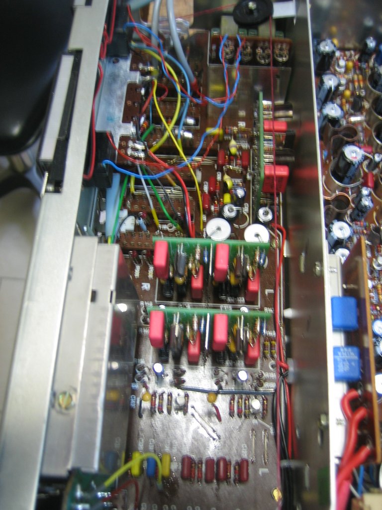

Ferner habe ich die hyper-nervösen Vortreiber (bestehend aus T501 bis T507) näher untersucht und festgestellt, dass auch hier “schlechtere” Transistoren besser funktionieren. Die Schaltungsdimensionierung ist derart auf Kante ausgelegt, dass höhere B-Werte als in 1970 verfügbar ins Murphy-Desaster führen: Verstärker schwingen immer, Oszillatoren nie!
Also habe ich auch dort die betreffenden Transistoren nochmals (gegen vermessen “schlechtere”) getauscht und alles wurde gut!

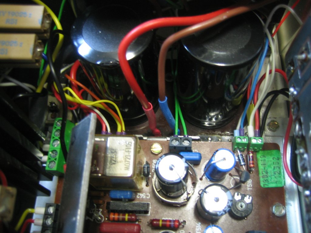

Die passende Reihenfolge wäre also: Netzschalter ein, +/-28,5 V-Versorgung verzögert ein (ca. 3s), Lautsprecher nochmals verzögert ein.
Ich habe tatsächlich ein zweites Verzögerungsglied samt Relais auf einer Lochrasterplatine auf- und eingebaut (freie Ecke unterm Trafo), passend verdrahtet und bin jetzt zufrieden.
