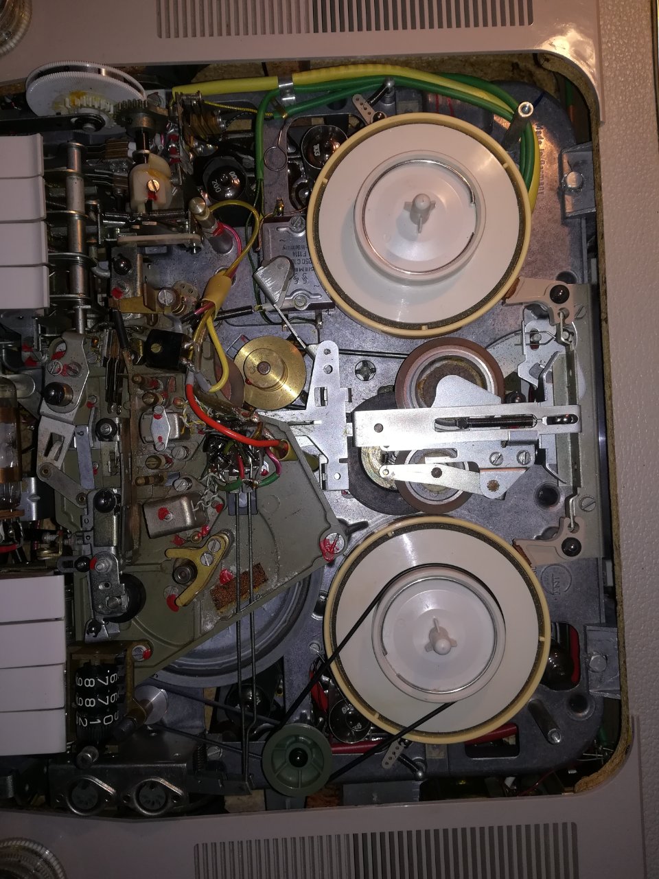

War leider nur von kurzer Dauer, der gute Start ins Neue Jahr. Beim Abspielen drehte sich der rechte Teller nach vorangegangenem Quietschen plötzlich nicht mehr. Den Teller zerlegt, habe aber nichts gefunden, was auf die Ursache hinweisen könnte. Schneller Vor, - und Rücklauf funktionieren. Was tun? :roll:

Ich habe das schwarze Antriebsrad und das Schwungrad des rechten Tellers von Abrieb gesäubert. Läuft besser, aber nicht optimal. Immer mal wieder langsame Phasen oder kurze Aussetzer. Ist das im Bild richtig zusammengesetzt mit dieser "Blechlasche"?

Das Antriebsproblem habe ich bis zum schwarzen Antriebsrad zurückverfolgt. Mal hat es sich gedreht, mals langsam oder gar nicht. Jetzt schaltet sich nach kurzer Zeit das Tonband ab, nachdem ich auf Start gedrückt habe. Das wars dann wohl. Weiter komme ich nicht mit dem Zerlegen. Der winzige Sprengring im braunen Antriebsrad ist bombenfest.

Vermutlich werden die Gummis verhärtet sein. Reinige mal alles mit Isopropanol.
Ggf. mit feinem Schmirgel den Gummi aufrauhen.

Maschine schnurt wieder. Schwarzes Antriebsrad von der Welle abgezogen und geölt. Konnte man nur noch mit Kraftaufwand drehen. Gummi säubern und aufrauen war sicherlich auch fördernd.
