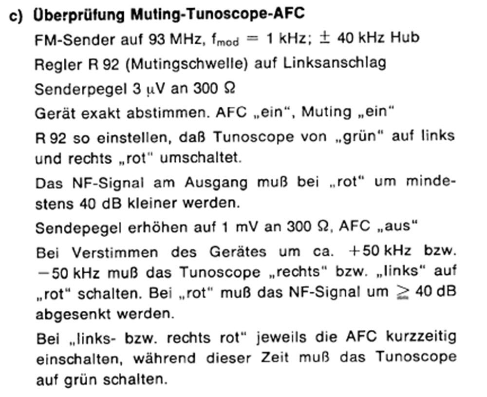

Ich denke irgenwo in dieser Ecke dürfte der Fehler zu finden sein.

Die AFC kann ich wie mampfi schreibt leider nicht überprüfen, hierzu fehlt mir das Equipment (vielleicht auch das Wissen und die Erfahrung wobei die Anleitung eigentlich gut geschrieben ist).
