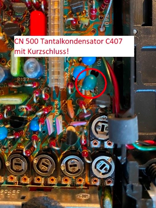

aus gegebenem Anlass möchte ich Euch meinen Neuzugang vorstellen: Einen sehr gut erhaltenen CN 500, den ich für den Preis der vom Vorbesitzer bereits gewechselten Zahnräder (bekanntes Rad mit Ritzel) erstanden habe.
Die Laufwerkfunktionen waren alle einwandfrei (abgesehen von einer fehlenden und einer falsch eingehängten Feder...), jedoch kam kein Signal am Ausgang an. Die Sicherung 200mAT war durch.
Ein obligatorischer Wechsel der wenigen Elkos brachte keine Verbesserung.
Genaues Betrachten der Bauteile zeigte einen Tantalelko (C407), der verdächtig aussah - und tatsächlich kurzgeschlossen war.
Daraufhin tauschte ich vorsorglich die anderen Tantalelkos aus, die direkt an der Versorgungsspannung lagen, wovon noch mindestens ein weiterer schadhaft war. Einige Lötstellen wurden auch nachgelötet, die nicht sauber aussahen.
Die Servicefreundlichkeit der "Grundigs" ist übrigens vorbildlich. Nach dem Lösen von 3 Schrauben kann die komplette Laufwerkseinheit mit angebauter Platine entnommen werden, so dass die Lötarbeiten relativ problemlos durchführbar sind.
Nun spielt der 500er wieder einwandfrei!
(Das Thema mit schadhaften Kondensatoren wurde im Forum bereits an anderer Stelle behandelt und ich kann meinen Vorrednern nur zustimmen, dass hier eine der größten Fehlerquellen liegen durfte, was diese alten Geräte betrifft.)

Hatten die defekten Tantale das leicht andere Blau? Vielleicht durch Eigenerwärmung, wenn der Strom überhaupt reicht von den Vorwiderständen in der Nähe. Ggf. noch Selengleichrichter tauschen.

Ja, die defekten Tantale waren leicht anders gefärbt (Hitze?) Bei dem Einen sieht man das deutlich, darüber bin ich auch aufmerksam geworden. Auf dem Bild erkennt man den "Grünstich".
Die Koppel-Kondensatoren aus Tantal habe ich momentan noch drin gelassen (aber grob gegengemessen in eingebautem Zustand). Die dürften weniger belastet sein und ich muss erst wieder nachbestellen
Etwas Sorge machen mir die Lötstellen auf der Platine. Da hat Grundig offensichtlich minderwertiges Lötzinn verwendet. Viele sind nicht glänzend blank, sondern wirken eher grau-kristallisiert. Gibt es dazu Meinungen?

Das Zinn entmischt sich. Ggf. mit Gerät absaugen und mit hochwertigen neu Zinn (mit Pb) neu verzinnen.
