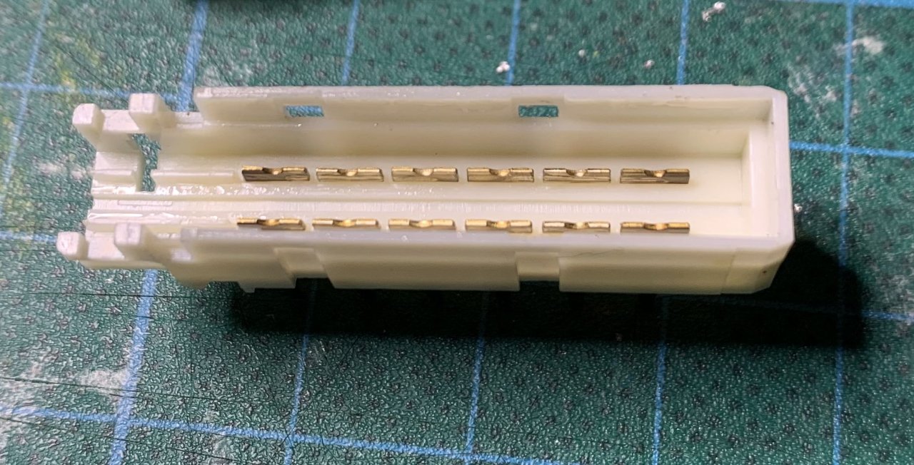

Kleiner Zwischenbericht:
Ich habe den Record Selector ausgebaut, den ersten Schalter aus dem Gestell befreit und geöffnet:
Man sieht vier kleine Klemmen die auf dem blauen Teil stecken (sind lose, fallen raus) und das weiße Gegenstück mit den 2x6 Kontakten.
Zwischen den drei Schaltern sind vermutlich 2 Federn (ich habe aber nur eine drin gehabt), die für das Ausrasten der nicht gedrückten Schalter zuständig sind.
Diese Feder ist naturgemäß klein:
Auf jeden Fall sieht man auf den Kontakten Abrieb und in dem Plastik Siff. Als hätte da einer mit jede Menge Kontaktspray reingehauen

So, alles sauber und trocken gemacht, Finger aufgehackt beim Versuch die Klammern der Metallhlaterung wieder zurückzubiegen (ging dann aber
) und erstmal wieder eingebaut.
Und siehe da, da fällt nichts mehr aus oder kratzt und stört
Jetzt sind dann aber noch die anderen Eingangswahl-Schalter dran, wenn man da dran wackelt, gibt es auch ab und zu Geräusche.
Cal und Monitor kommt dann zum Schluss.
