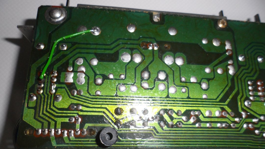

Die Front musste abgebaut werden. Dabei gab es wieder eine Überraschung:
Ein Draht vom Ein-/Ausschalter, PIN 3 nach Masse, der da eigentlich nicht hingehört. Da hat jemand so das bekannte "Ein-Ausschalter-Kriechstromproblem" auf kreative, Schweiss-sparende Weise elegant gelöst. Wenn der Schalter auf "Aus" steht, wird dessen PIN 2 zur Basis des Schalttransistors auf Masse gelegt. Der Kriechstrom kann sich nicht mehr auswirken. Dieser Trick ist ganz gut, kann man sich merken.
Für mich war das Anlass, den EIN-/AUS-Schalter gegen einen der LS-Schalter zu tauschen. Damit ist das Kriechstromproblem für die nächsten Jahrzehnte auch erledigt.
