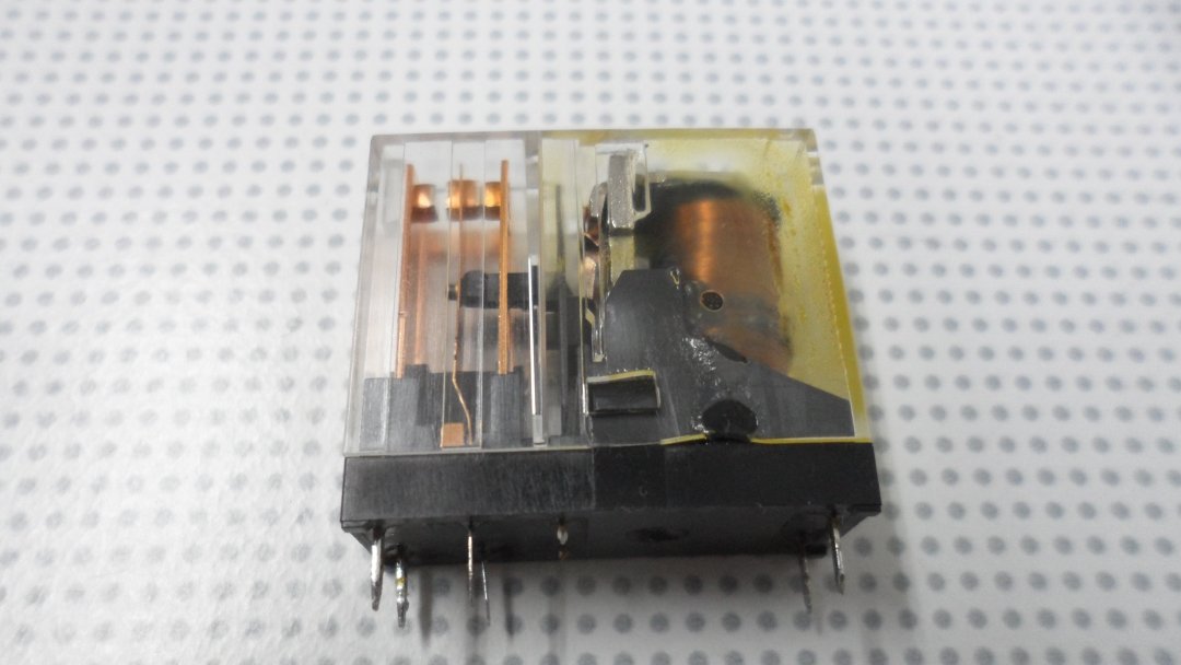

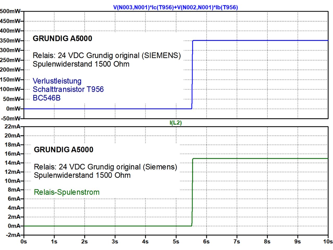

Wenn die Einschaltverzögerung nach einigen Sekunden die LS-Relais schaltet (oder wenn die Endstufe bereits eingeschaltet ist, direkt beim Einschalten der Lautsprecher), ziehen die Relais mit einem Spulenstrom von ca. 15 mA an (24 V / 1500 Ohm = 16 mA). Die Verlustleistung in Form von Wärme, die die Spule abgibt, beträgt 360 mW (0,015 A x 24 V = 0,36 W). Das ist ein typischer Wert für ein "stromsparendes" Relais dieser Art. Das ist hier unkritisch.
Kritischer ist die Verlustleistung, die der Schalttransistor T956 entwickelt:
Diese Verlustleistung ist die Summe aus dem Produkt der Kollektor-Emitterspannung (UCE) mit dem Kollektorstrom und dem Produkt aus Emitter-Basis-Spannung (UBE) und Basisstrom. Mit dem Grundig Original LS-Relais mit 1500 Ohm Spulenwiderstand muss der Transistor 350 mW bewältigen. Offenbar schafft er das gut, Ausfälle sind selten. Der BC546B ist nach datenblatt mit 500 mW bei Raumtemperatur spezifiziert.

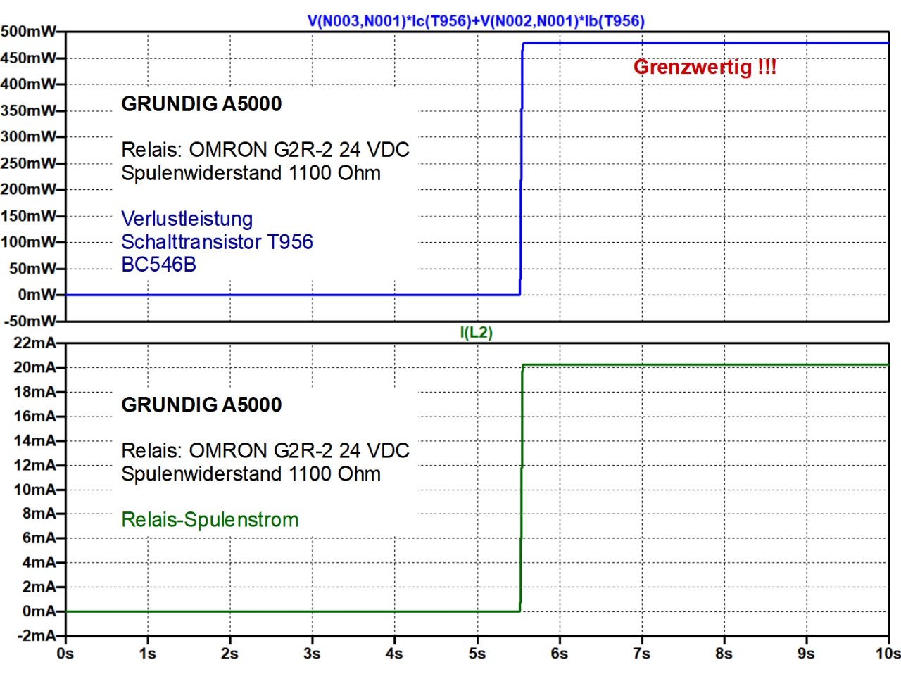

Stellt man die gleiche Überlegung für ein Ersatz-Relais des Typs OMRON G2R-2 24V DC an, das einen Spulenwiderstand von 1100 Ohm hat, erhält man 20 mA Spulenstrom , was eine Spulenverlustleistung von 480 mW ergibt.
Bedenklich wird allerdings mit dem 1100 Ohm Relais die Verlustleistung des Schalttransistors, die jetzt mit 480 mW an die Grenze der zulässigen Verlustleistung des BC546B kommt.

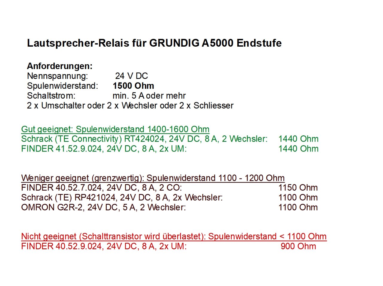

Daraus ergibt sich auch, dass 24 V-Relais mit einem Spulenwiderstand von < 1100 Ohm zu einem baldigen Tod des Schalttransistors T956 führen, da dessen max. zulässige Verlustleistung überschritten wird. Es gibt 24 V Relais, die tatsächlich einen (zu) niedrigen Spulenwiderstand haben. Es heisst also: Im Datenblatt zum relais den Spulenwiderstand suchen. Nach ihm und der korrekten Nennspannung 24 V DVC beim A 5000) entscheidet sich - neben PIN-Anordnung und Bauform - ob das betreffende Relais geeignet ist. Die Relais-Wahl beim A 5000 ist also nicht "leicht" zu nehmen.
Hier einige Beispiele für den A5000:

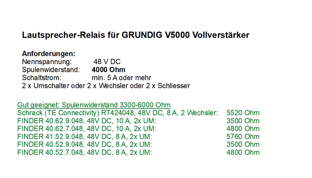

Für den V5000 hat man eine viel grössere Auswahl an geeigneten LS-Relais verfügbar als für den A5000:
