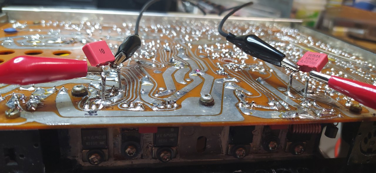

Hier nochmal das Bild von meiner Vorgehensweise:
Danach habe ich die Kondensatoren entfernt und nochmal kurz überprüft und ich schwöre Stein und Bein ich habe die Messspitzen nur auf x und Y gehalten und es hat gefunkt, wieso?

Rufula, ich konnte Dir dabei nicht über die Schulter sehen, sonst könnte ich es Dir sagen (sehr wahrscheinlich).

ich weiß, es ist ja auch nicht logisch und deshalb muß ich einen Fehler gemacht haben.
