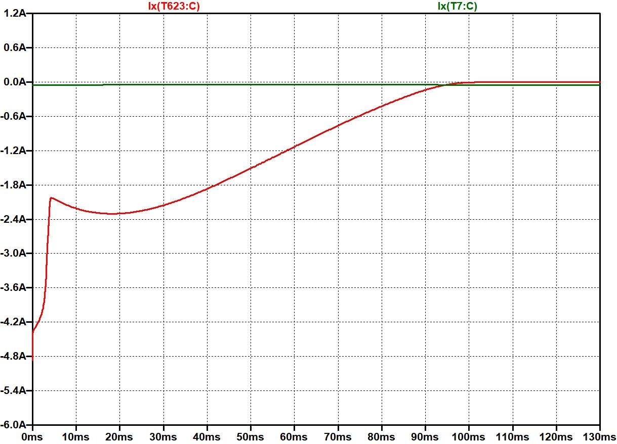

Zusatzinformation für LTSpice-Kenner:
Das Querstromproblem bei dem kritischen Betriebszustand (Arbeitspunkt) wird anhand des 5 A Kollektorstroms von T622 und T623 mit der Arbeitspunktanalyse (DC op pnt) erkannt und auch mit der Großsignalanalyse im Zeitbereich (Transient). Die Transientenanalyse startet mit dem Arbeitspunkt aus der DC op pnt Analyse bei 5 A Kollektorstrom (T623) und konvergiert in den nachfolgenden 320 ms zum "normalen" 50 mA Ruhestrom.
Wird in der Simulation die Option "start external DC supply at 0V" gewählt, wird der kritische Arbeitspunkt mit dem Querstromfehler nicht gefunden. Diese Option erzwingt lineares Hochfahren des Ladestroms auf seinen Maximalwert für die beiden 4700 µF Ladeelkos (der Versorgungsspannung) in 20 µS, wobei die Ladespannung bei 20 µs erst 5 V beträgt. Die Ladespannung erreicht damit ihren Endwert von 48 V erst nach 6-8 ms. Unter diesen Voraussetzungen wird der kritische Arbeitspunkt, der zum Querstromfehler führt, nicht "getroffen".
Transientenanalyse
- Die nachgerüsteten Emitter-Zusatzwiderstände (jeweils 0,22 Ohm und 0,47 Ohm pro Kanal, sind hier bereits enthalten -
- Endtransistoren: BDW93C / BDW94C -
Simulierte MR200 Endstufenschaltung am Arbeitspunkt mit fatalem Querstromfehler (anfänglicher Kollektorstrom von T623 = 5 A, in rot gezeichnet) und mit "normalem" Arbeitspunkt (50 mA Ruhestrom, in grün gezeichnet):
Kollektorstrom Endtransistoren 50 mA (normal = gruen) und bei Querstromfehler 5 A (rot).jpg
...und nachdem T642 (T743) ersatzlos entfernt (= blau): Scheint das Problem zu lösen.
Kollektorstrom Endtransistoren 50 mA (normal = gruen) und bei kritischem Arbeitspunkt nachdem T642 (T743) entfernt (= rot).jpg
Aber Achtung, dies ist NUR Simulation - die praktische Bestätigung steht noch aus! Da kann immer noch etwas anderes in die Suppe spucken oder ein Artefakt der Simulation narren!
