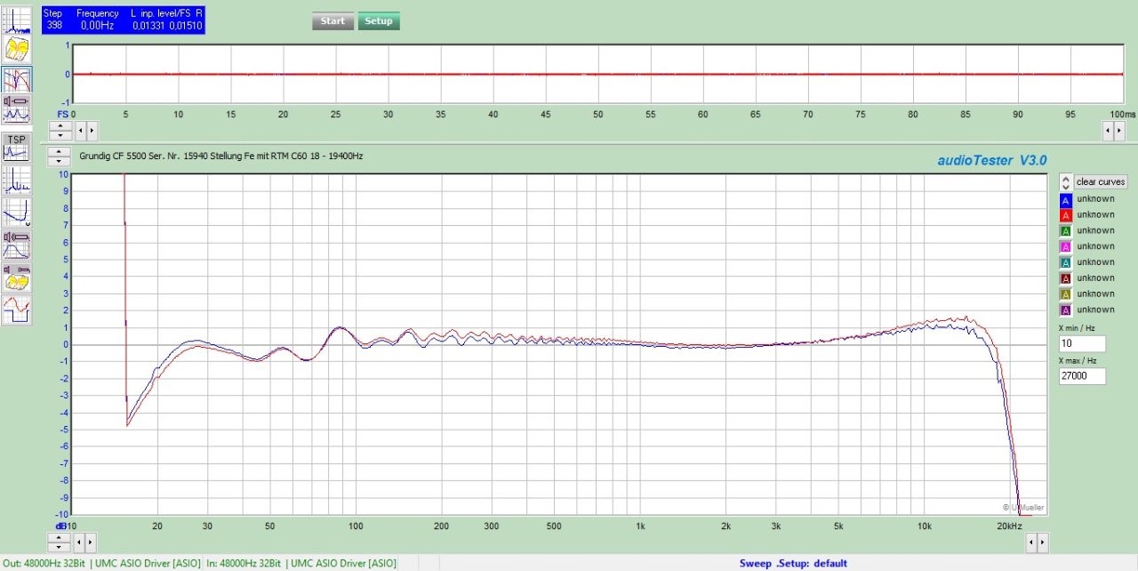

Noch zum Schwank....
Ordentlich eingestellte 5tausend5hunderter schaffen mit Fe, 19kKHz, oder sogar noch leicht darüber.
Also warum keine neuen Fe Cassetten? Könntest Du von der "Knurpserei" vielleicht ein Video machen und irgendwo hochladen? Dropbox o.ä.
