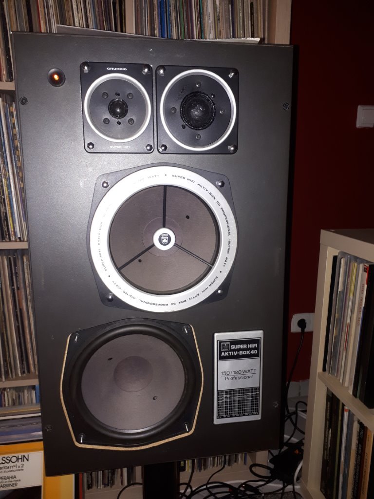

Der eine Tieftöner hat von gestern auf heute den Geist aufgegeben, man hört aus ihm gar nichts mehr.
Ich dachte mir, ich tausche den mal kurz gegen den Tieftöner der anderen Box, um zu schauen, liegt
es am Tieftöner oder liegt es an etwas anderem.
Ich sehe das richtig: Ich muss erstmal alle Blenden abbauen und dann die Frontwand ausbauen?
Oder wie komme ich da ran? Oder gibt es einen einfacheren Weg?

Raushebeln, der ist luftdicht mit einer Art Bärendreck (Autodichtung) eingeklebt.
Dan mal Picofuse nachrüsten, wenn nicht schon geschehen oder Aliexpress DC Erkennung.(Sufu benutzen!)

So, ich habe nur die beiden unteren Tieftöner der beiden LS ausgebaut. Und mir ein Multimessgerät besorgt.
Widerstand bei beiden Tieftönern 2,5 Ohm.
Volt gemessen zwischen Plus und Minuskabel der Tieftöner bei eingeschalteten Lautsprechern:
- links (wo der Tieftöner funktioniert): Null Volt
- rechts (wo der Tieftöner nicht funktioniert): ca. 4,7 Volt
Das mit den 4,7 Volt ist nicht gut oder?
- Beiträge: 2642
Re: Wie Aktiv 40 Tieftöner ausbauen?
4,7 V DC heißt Endstufe defekt. Wieso hast du den TT da angeschlossen ? Oder Opfer TT?

Am Anfang wollte ich die beiden Tieftöner tauschen, habe ich aber nicht gemacht. Ich habe sie nur ausgebaut
und dann die Messungen durchgeführt.
Wenn die Endstufe defekt ist, ist für mich hier leider Schluss.
