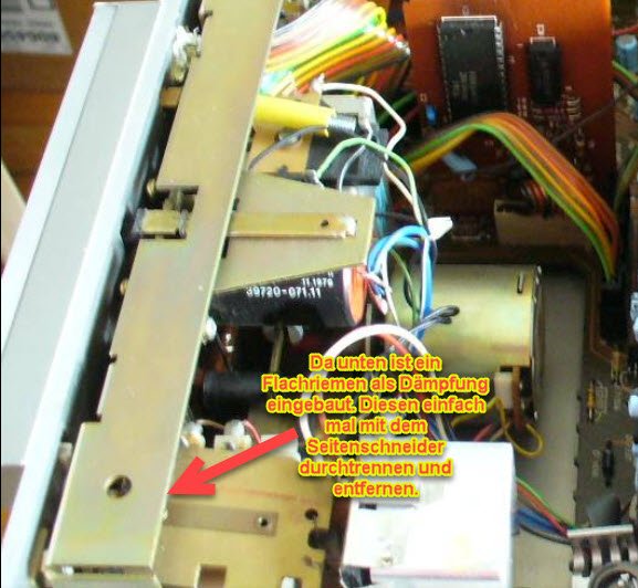

Hallo an alle. Habe bei meinen CF 5500 folgendes Problem: Wenn eine Cassette ein paar Minuten spielt und man drückt auf Stop oder Pause sinkt der Kopfschlitten/ die Andruckrolle bei Pause erst nach ein paar Sekunden ab. Der Bandwickel stoppt allerdings wie er soll sofort was dann natürlich zu Schlaufenbildung führt. Wenn man die Cassette nur kurz spielen lässt und dann auf Stop oder Pause drückt funktioniert es tadellos. Gerät warm oder kalt spielt keine Rolle. Wer hatte dieses Problem schon und kann mir weiterhelfen? Liebe Grüße Markus

Ich hatte auch schon einmal so einen Fall und suchte mir einen Wolf.
Ich war fest davon überzeugt, es müsse ein elektrisches Problem sein.
War es aber nicht. Am Kopfschlittenmagnet ist vorne ein Flachriemen als Dämpfung verbaut.
Durch Alterung fängt dieser an zu "pappen". Die Übersetzung der Rückholfeder ist aber so ungünstig, daß diese "Anhaftkraft" des zähen Gummis nicht mehr gelöst werden kann. -----> Die Spule bleibt mechanisch angezogen und fällt verzögert ab.
Einfach mal versuchen, vielleicht hilft es auch bei Deinem Problem?

Interessant.
Flachriemen? Einfach Stück als Gummi als Anschlag dazwischen, damit zwei Metalle nicht laut aufeinanderschlagen?
Re: CF 5500 Kopfschlitten sinkt verspätet ab
Jepp

Sodala, Riemen entfernt und jetzt läuft eine Weihnachtscassette zum Testen
Toi, toi, toi .....
Nach weiteren Tests am heutigen Tag immer noch keine Probleme.
Vielen dank dafür mampfi
