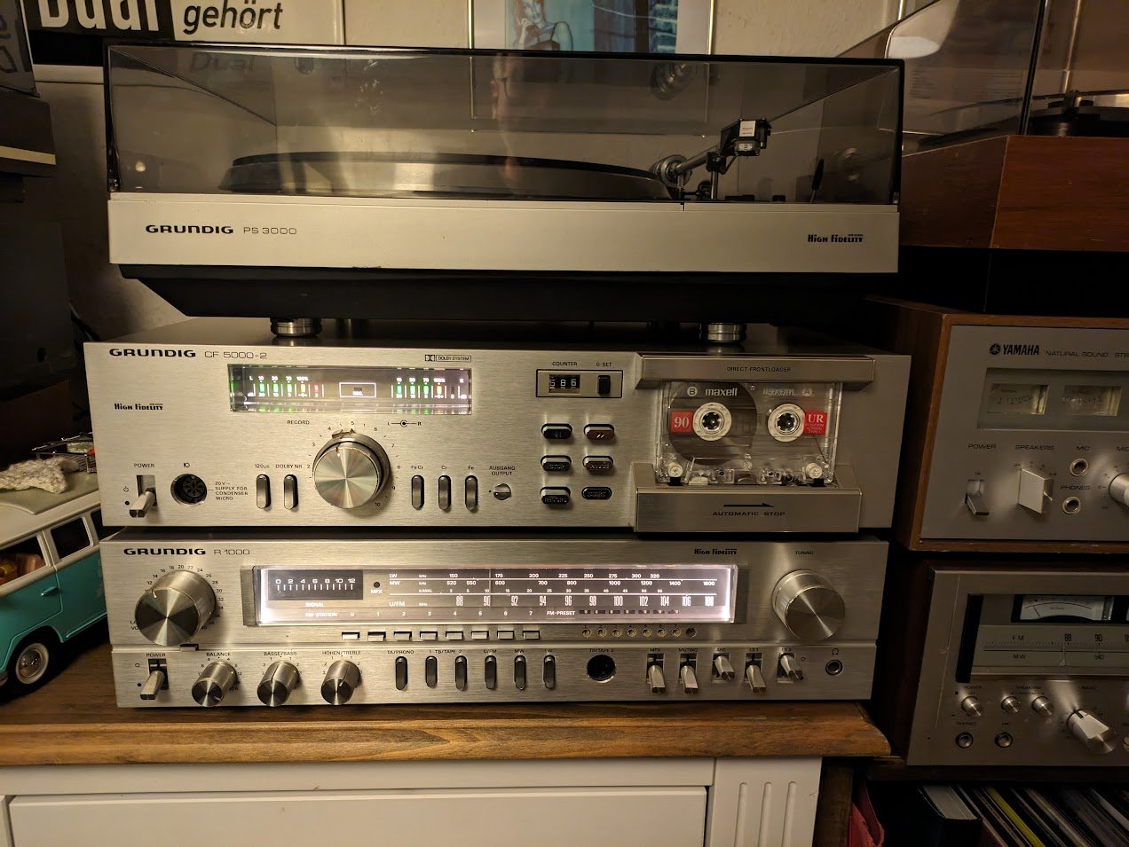

Moin zusammen,
wie in meiner Verstellung ja schon geschrieben, habe ich mir eine kleine 80er Grundig Anlage mit einem CF5000-2 zusammengestellt. Das Deck brauchte natürlich neue Zahnräder. Ich habe mir bei Ebay "die Roten" aus Polen bestellt. Das Deck läuft jetzt wieder und spielt auch sehr anständig.
Allerdings: Mein Eindruck ist, dass die Roten nicht besonders gut sind. Das große Zahnrad vorne eiert ziemlich vor sich hin und insgesamt sind die Laufgeräusche ziemlich laut.
Kann man die Roten irgendwie nacharbeiten, gibt sich das mit der Zeit, wenn die eingelaufen sind oder wo bekomme ich "anständige" Nachbauräder her?
Danke und VG, Riko
