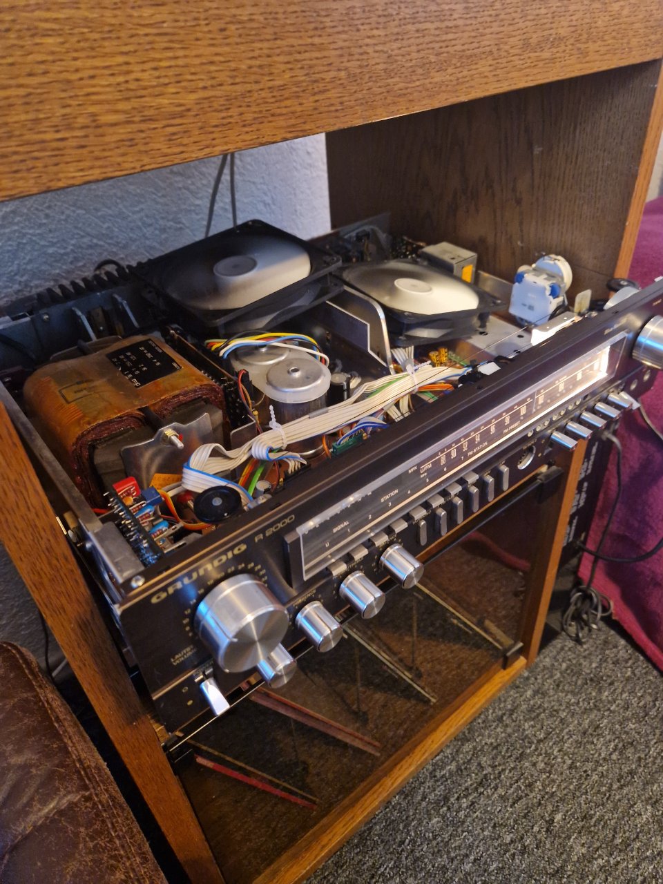

Hatte eben nochmal ein Versuch am laufen mit zwei PC Lüfter.
Die Laufzeit hatte sich jetzt auf 1,5h verlängert.
Gefühlt ist alles kalt innerhalb des Receivers.
Werde nächste Woche auf Verdacht die vier Transistoren tauschen.
Befürchte aber dass hier altersbedingt deutlich mehr im argen liegt.
