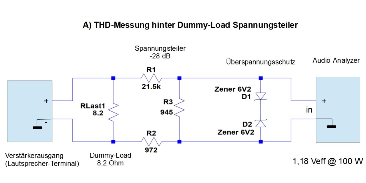

A) Audio-Analysator (QuantAsylum QA403) hinter dem Spannungsteiler angeschlossen, der sich an der 8 Ohm (genau 8,2 Ohm) Dummy-Load befindet.
Dabei gibt es nur eine einzige , ca. 1,5 m lange, Doppelleitung vom Lautsprecher-Terminal (Verstärker-Ausgang) zum Lastwiderstand, an dem sich der auch Spannungsteiler befindet, der um -28 dB herunterteilt. Bei 100 W Verstärkerleistung liegen hinter dem Spannungsteiler 1,18 Veff NF-Spannung am QA403 Audio-Analysator an. Der Spannungsteiler-Ausgang ist mit einem ca. 50 cm langen Cinch-Kabel mit dem Audio-Analysator-Eingang verbunden.

In der Theorie sollte bei beiden Messaufbauten bei derselben Ausgangsleistung am Lastwiderstand derselbe Klirrfaktor zu messen sein. Eins der von mir weiter oben verlinkten Videos besagt allerdings, das sei nicht so; der niedrige ("richtige") Klirrfaktor sei nur mit Versuchsaufbau B) (Audioanalysator parallel zum Lastwiderstand direkt am LS-Terminal angeschlossen) zu messen. Bei Anschluss des Analysators hinter dem Lastwiderstand sei der Klirrfaktor aufgrund "eingefangener Störungen" erhöht.
Ergebnisse
Das sind meine Ergebnisse für 100 W Ausgangsleistung am 8,2 Ohm Lastwiderstand, f = 1 kHz:
Messaufbau A) THD = 0,0014 %
Messaufbau B) THD = 0,00075 %
Beide Messwerte liegen innerhalb der Yamaha Angabe von <0,005 % THD.
Damit ist bestätigt, dass auch mit dem Versuchsaufbau A) THD-Werte von < 0,005 % gemessen werden können. Allerdings sind ganz blanke Kupferlitzen-Enden für den Anschluß, z.B. am LS-Terminal, Voraussetung. In einem Versuch mit einem Kabel mit schon etwas dunkel angelaufenen Kupferlitzenenden war bei schon 0,025 % THD Schluß. Das sollte auch eine Warnung sein vor sog. Cu-clad Laustprecherkabeln, die aus Alu-Litze bestehen, nur mit einer dünnen Kupferschicht überzogen. Sieht wie Kupfer aus, ist aber kein Kupfer. Und Alu oxidiert noch heftiger als Kupfer, die dünne Kupferschicht ist schnell ab.
Tatsächlich scheint der nur etwa halb so große THD, der mit Versuchsaufbau B) gemessen wurde, die Aussage des Videos zu bestätigen. Der Anschluß des Audioanalysators direkt an das Verstärker-LS-Terminal ist niederohmiger und mglw. schon deshalb weniger anfällig für eingestreute Störungen. Ausserdem besteht in dem Fall eine eigene, unabhängige und niederohmige Masseverbindung des Audioanalysators zum Verstärker, die beim Abgriff hinter dem Spannungsteiler im Messaufbau A) nicht vorhanden ist. Dort sind Verstärkermasse und Audio-Analysator-Masse höherohmig entkoppelt, um eine Brummschleife weitgehend zu vermeiden, während im Messaufbau B im Spektrogramm der damit erhöhte Brumm deutlich sichtbar ist.
Ergebnisse
