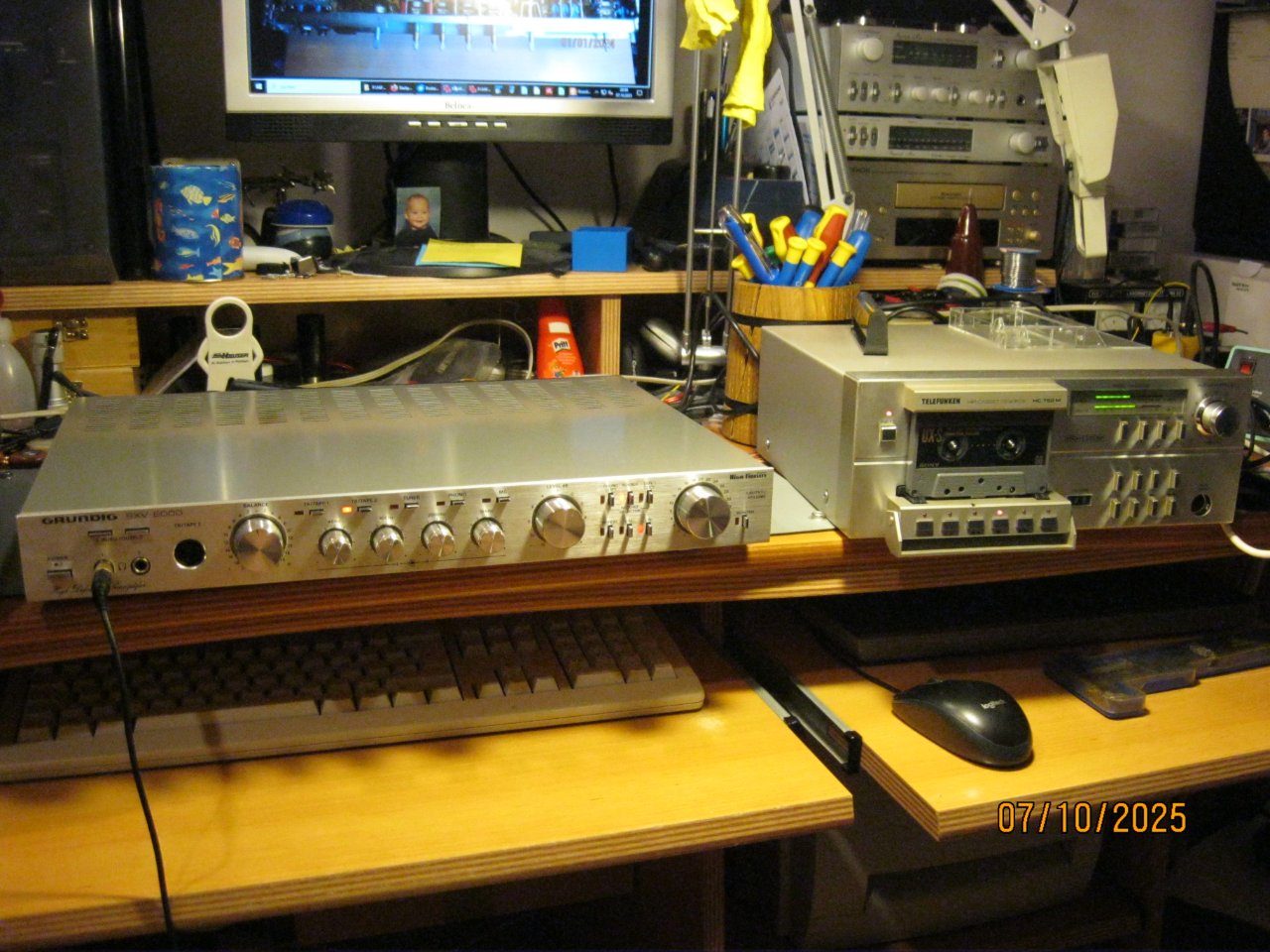

Hallo, auch wenn "sehr viel" zu spät... Vielen Dank konnte mein Problemchen mit Eurer Hilfe lösen, vor ca. 3 Wochen.
War ganz glücklich damit, allerdings ist gleich ein weiteres Problem aufgetreten. Bei ausgeschaltetem "Netzschalter" ging das Gerät sporadisch an und aus. Verbindungsleitung abgezogen, Gerät ordnungsgemäß aus. Darüber wurde ja auch bereits geschrieben. Da es mit meiner Erkenntnis nur der Schalter sein konnte, hab ich mich auf die Suche nach Ersatz begeben. Tatsächlich bei eBay einen Laden gefunden, welcher "neue" alte Ersatzteile aus DDR - Produktion anbietet. Für 12 € den passenden Ersatz gefunden und eingebaut. Alles funktioniert tadellos. Zudem habe ich alle Kondensatoren ersetzt, die Reglerplatine ist eine Herausforderung, leider ohne 3 verdampfte Lötaugen war es nicht zu machen, auch bei allergrößter Vorsicht. Auch den Pegelsteller für Ausgang 1 habe ich erneuert, diese werden ja fast nie benutzt und "rosten ein".
Nun bin ich stolzer Besitzer.

Nach langem harten Kampf (= "Restauration") läuft mein SXV (zumindest auf KH) auch wieder...
auch meinerseits Glückwunsch.Na, dann Glückwunsch zur gelungenen Reparatur, Detlef.
Ist schon eine echte Meisterleistung.
