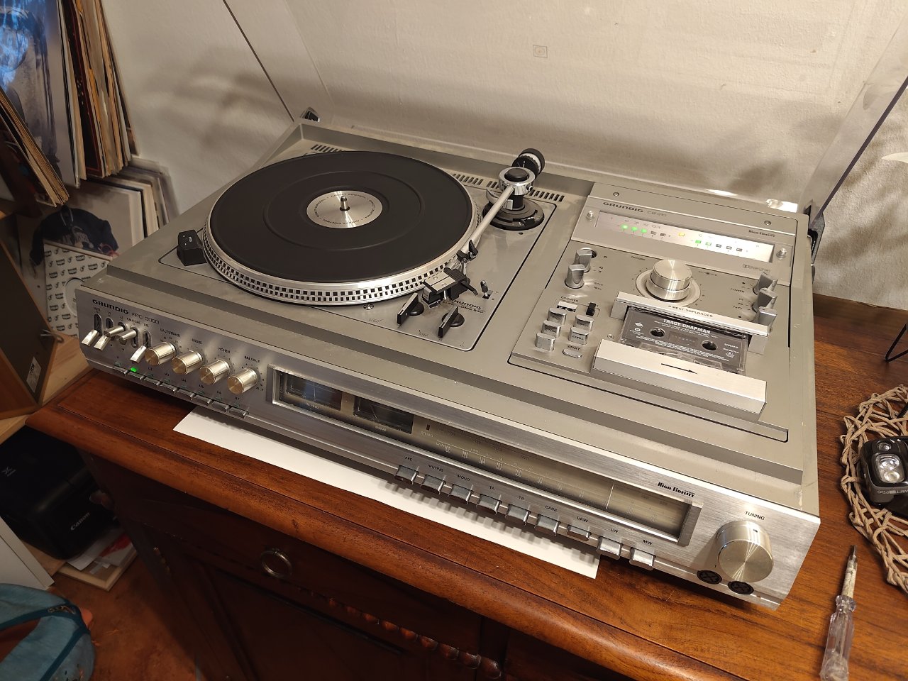

Hallo Leute...
Ich habe die beschädigten Zahnräder und Riemen im CB310 des RpC3000 gewechselt. Danach funktionierte alles ein paar Tage einwandfrei.
Dann plötzlich trat ein klacken auf, was zu hören ist, sobald man das Kassettendeck anschaltet. Sprich, wenn der Motor läuft, aber nicht die Kassette abgespielt oder gespult wird .
Beim abspülen der Kassette ist das klacken nicht mehr zu hören, aber der Klang leiert leicht.
Kennt jemand das Problem?
Siehe YouTube Video..
Danke und Gruß
Yanni
https://youtube.com/shorts/NYzm6aUNcao? ... R8EVy-K7gA
Beiträge: 1865
Re: CB 310 CB310 knackt, kennt das jemand?
Fehlt da nicht der Vortrieb des rechten Wickeltellers? Dreht sich die Capstanwelle?
Das Kurvenrad müßte jedenfalls im Betrieb arretiert werden. Mutmaßlich dürfte das die Bandendabschaltung sein, die da klackt.
Nachdem es schon mal funktionierte wird es schwierig. Vielleicht ist etwas gebrochen?
