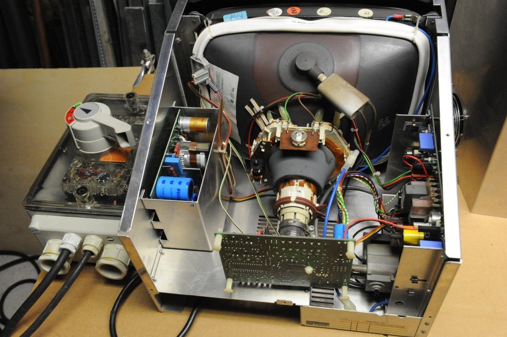

Der Monitor startet, zeigt in der Mitte des Bildschirms einen
Strich von links nach rechts. In Farbe und ca. 4mm hoch.
Man kann auch wenn man die Maske kennt erahnen das bei Betätigung der
Tasten, dass auf das Untermenue geschaltet wird und auch wieder zurück.
VG
C6200
Beiträge: 75
Re: Schaltplan gesucht.
Beitrag von C6200 »
Hier mal ein Bild von dem Monitor.
Hab dann schon einige Fehler gefunden, ganz durch ist es aber noch nicht.
