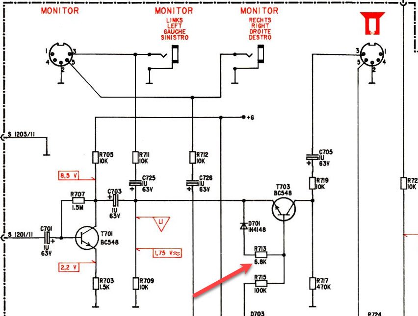

hat jemand einen tipp zu folgendem Fehler-kurzhubtaste Stop leuchtet rot obwohl andere Funktion gewählt ist z.B Play.Nach längerer Laufzeit schaltet sich Stop led dann aus und nur gewählte Funktion wird angezeigt.Eine andere Frage betrifft Wiederstand R713,da habe ich 0,4 Ohm gemessen,ist das richtig?

Was steht auf dem Widerstand?
Wo ist er zu finden, der Schaltplan ist recht umfangreich.

Wegen der LED Thematik würde ich einfach mal das Treiber IC 801 für die LED's austauschen.
R713 hat 6,8k. Da Widerstände aber immer hochohmig werden, wenn sie defekt gehen, gehe ich davon aus, daß Du da vermtl. falsch gemessen hast.
Vielleicht magst Du uns die Fehlfunktion erklären, die Dich bewogen hat um den R713 herum zu messen?
