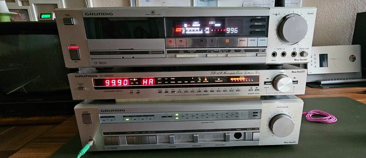

Guten Abend,
etwas verspätet, aber jetzt habe ich mir die Zeit genommen, dass reparierte Tape zu testen.
Es läuft wieder perfekt, Aufnahme und Wiedergabe, funktionieren einwandfrei.
Ein ganz dickes Lob an mampfi für die Reparatur und timundstruppi für die Tipps.
Schön, dass wir ein so altes Cassettendeck wieder retten konnten.
Es ist klasse, so eine tolle Unterstützung im Forum zu bekommen.
LG Thomas
LG Thomas
