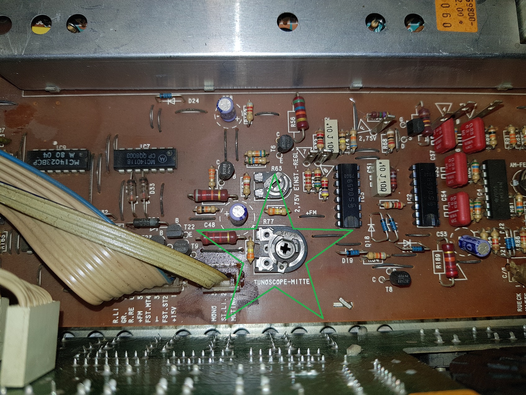

Schön daß der T5000 wieder kpl. ist.
Für welchen Weg hast Du Dich jetzt entschieden?
Für die Justage des R77?
Oder für die aufwändige Version aus den Service Informationen?

ich habe den anfang mal etwas anders gemacht...
Hier dann nochmals die Info! :shock:
Ja es lag echt an dem R77 Poti hat einer gespielt die Front von diesem hier war auch ein MOD^^.
Habe aber einen mit Bruchschaden (Hauptplatine) bekommen in Braun da ging das ja .
