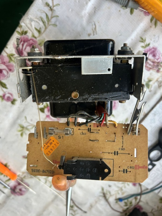

habe momentan den obig genannten Receiver auf dem Tisch, mit dem Auftrag, diesen auf 240V Netzeingang um zulöten.
Gesagt getan.....zuerst die Fummelei mit dem Seilzug für den Netzschalter, dann die 3 Lötbrücken, so wie im SP. abgebildet, kann es nicht stimmen, denn für die höchste umstellbare Netzspannung muss auch die Primär Wicklung den größten ohmschen DC Widerstand haben, der dann ca. 13 Ohm beträgt, wobei in der 220V Stellung dann ca. 12,4 Ohm messbar waren. D.h. der Netz Trafo muss zwischen dem schwarzen Trafoanschluss und nach Durchlauf der 2 Wicklungen, dann am weißen Kabel bestromt werden. Dazwischen liegt dann auch der Kühlkörper Thermoschalter. So getan, beträgt die Leerlauf Strom Aufnahme des Netz Trafos, die in der 220V Stellung bei ca. 40mA liegt, sinkt dann in dieser 240V Stellung auf ca. 32 mA.
Das aber gelingt nur, wenn die 3 Brücke um 90° gedreht eingelötet wird. Das aber ist so in der Abbildung so nicht vermerkt, denn dort liegen die Brücken längs.

Guten Morgen in die Runde.
die Sache ist geklärt. Grundig trifft hier keine Schuld, denn der "Übeltäter" war ich selbst.
Weil eine Bohrung für die 240V Realisierung hier nicht durchgängig sondern nur als Sackbohrung ausgeführt war.
M.f.G. Justus

grundigfreakhg hat geschrieben: Di 15. Sep 2026, 06:10 ...Weil eine Bohrung für die 240V Realisierung hier nicht durchgängig sondern nur als Sackbohrung ausgeführt war.
Hallo Justus,
Da ich ja tief involviert war, kann ich das so nicht stehenlassen. Jetzt ist auf einmal eine Sackbohrung schuld?
Die Bohrungen der Lötaugen sind und waren völlig korrekt ganz durchgehend ausgeführt. Aber im nachfolgenden Lötbad werden die Bohrungen in den offenen Lötösen der Leiterbahnen natürlich wieder mit Lötzinn überdeckt. Das ist etwas anderes als Sackbohrung. Auch das ist ja völlig normal und war auch kein Fehler bei Grundig.
Nicht eine vermeintliche Sackbohrung war Schuld, sondern dass Du Dich nicht an das Service-Manual gehalten hast, in dem die Position für den 240 V Jumper ganz eindeutig und unmissverständlich gezeichnet ist. Ich habe lange Zeit und sehr viele Abbildungen benötigt, bis Du endlich eingesehen hast, dass Du Dich vertan und die falschen Lötstellen verjumpert hattest.
