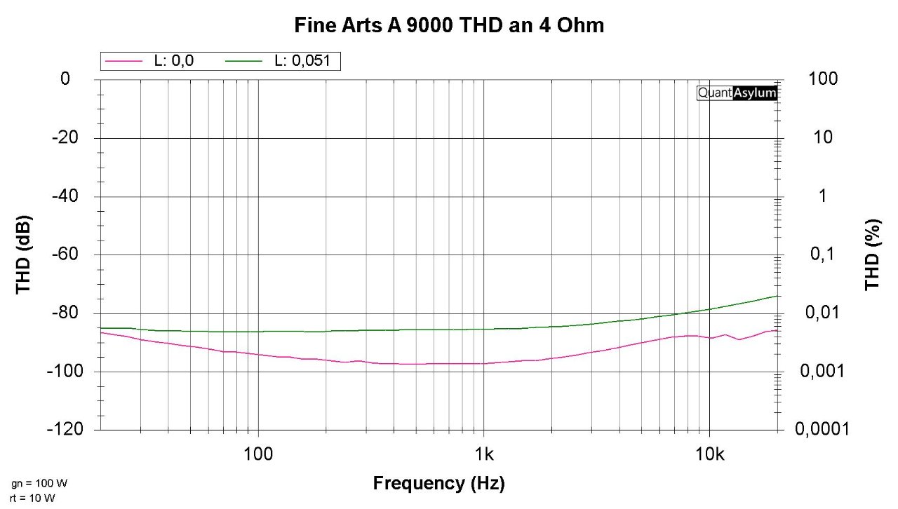

Die Verbindung von den Lautsprecherklemmen des A 9000 zum Lastwiderstand haben nochmal Ärger gemacht. Die Kupferlitze war an den Enden oberflächlich etwas oxidiert und ich hatte eine offenbar nicht so gut leitende DIN-Lautsprecherkupplung in der Leitung zum Lastwiderstand. Beides zusammen - man glaubt es kaum - trieb den Klirrfaktor deutlich in die Höhe.
Jetzt ohne Kupplung und mit neuer Lautsprecherleitung mit blitzblanker Litze und neuem 4 Ohm Lastwiderstand gemessen:
Hier habe ich die üblichere doppelt-logarithmische Darstellung genommen, so dass man die tiefen Werte besser erkennt. Das sieht jetzt insgesamt schon viel besser aus, so wie man das erwarten würde, verfehlt aber noch immer die Grundig-Spezifikation in der Bedienungsanweisung (in der BDA: < 0,005 % THD bei 1 dB unter Nennleistung).

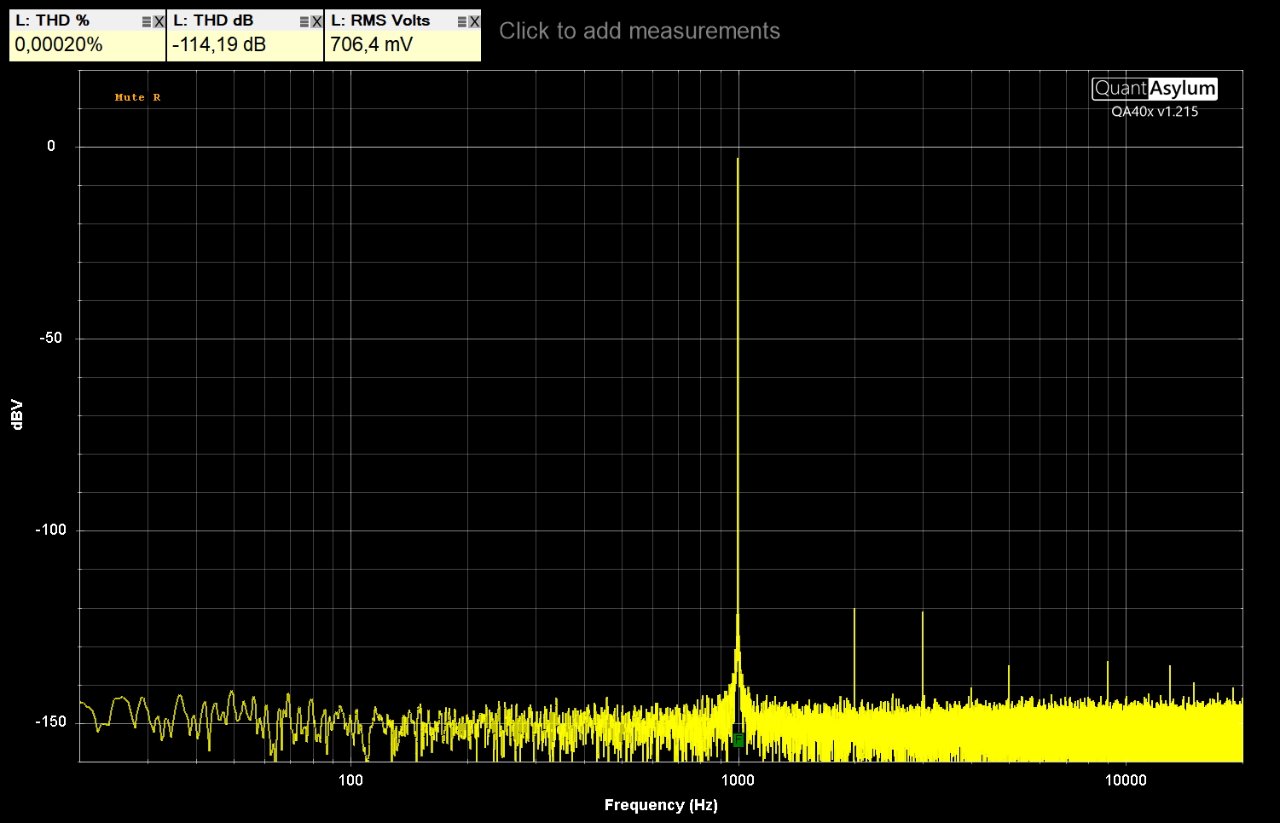

FFT bei 10 W an 8 Ohm:
(die angezeigte Spannung ist die am Spannungsteiler hinter dem Lastwiderstand und nicht die Verstärker-Ausgangsspannung selbst).
Eine weitere Messung bei 220 V Netzspannung (mit Stelltrafo vorgeschaltet) gab die gleichen THD-Werte.

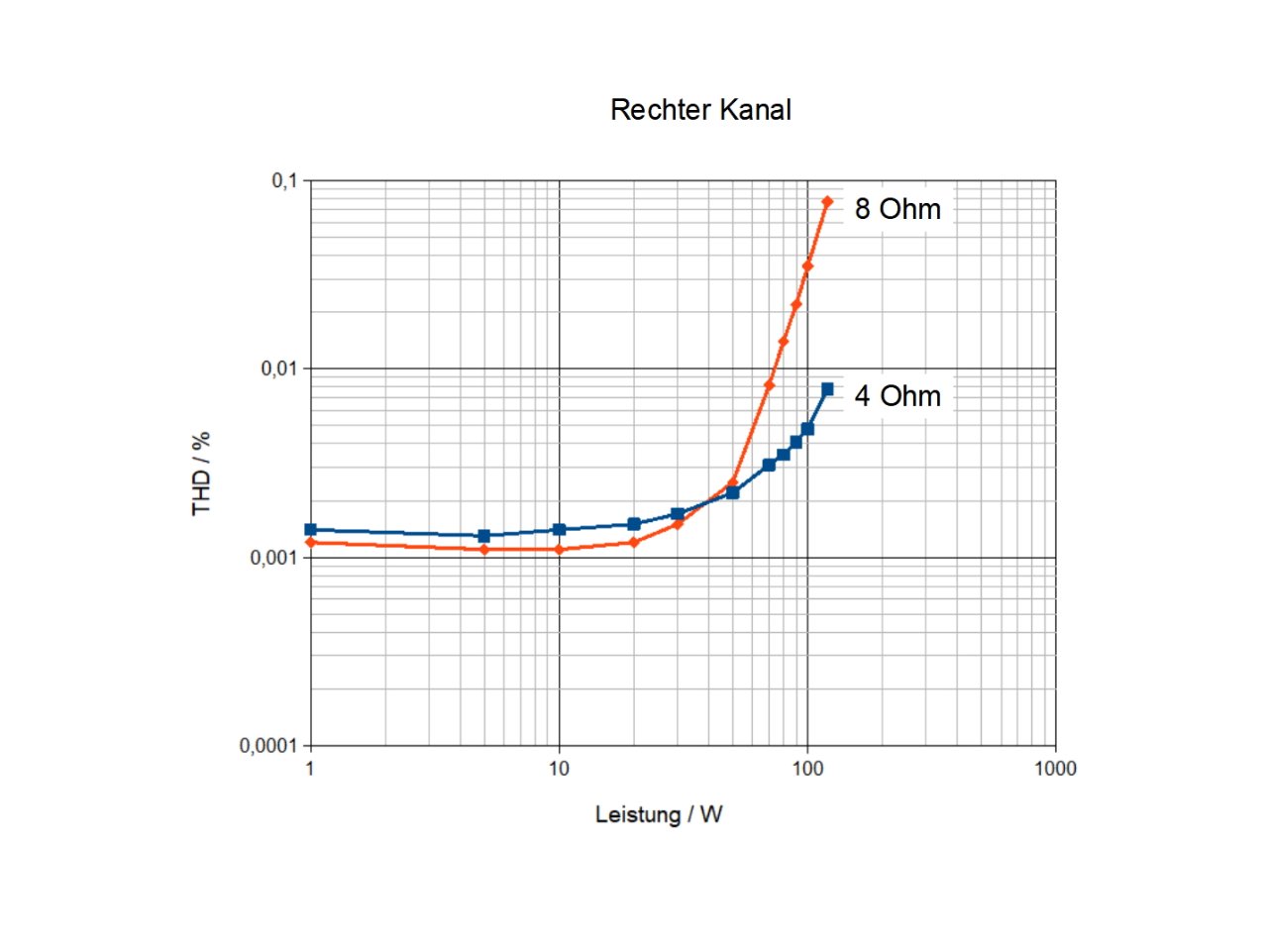

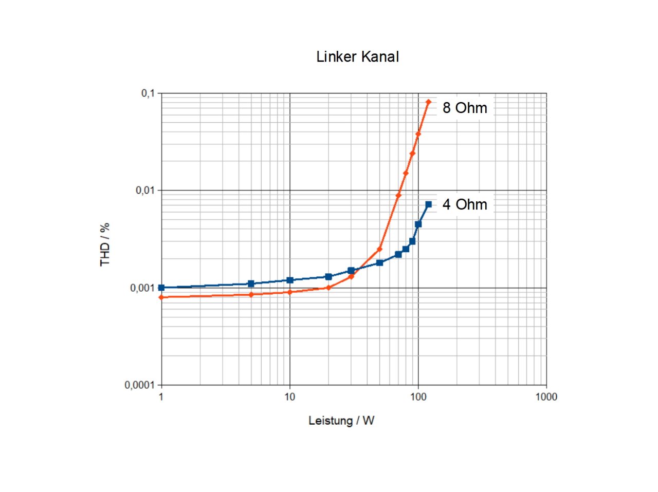

Damit sind die mit diesem A 9000 gemessenen THD-Werte (bei 1 kHz):
Linker Kanal:
Rechter Kanal:
Ich kann bei 1 kHz nur THD < 0,05 % bei Nennleistung -1 dB für 8 Ohm attestieren (beide Augen ein wenig zugedrückt), aber nicht < 0,005 %.
An 4 Ohm bis 100 W bleibt THD < 0,005 %.

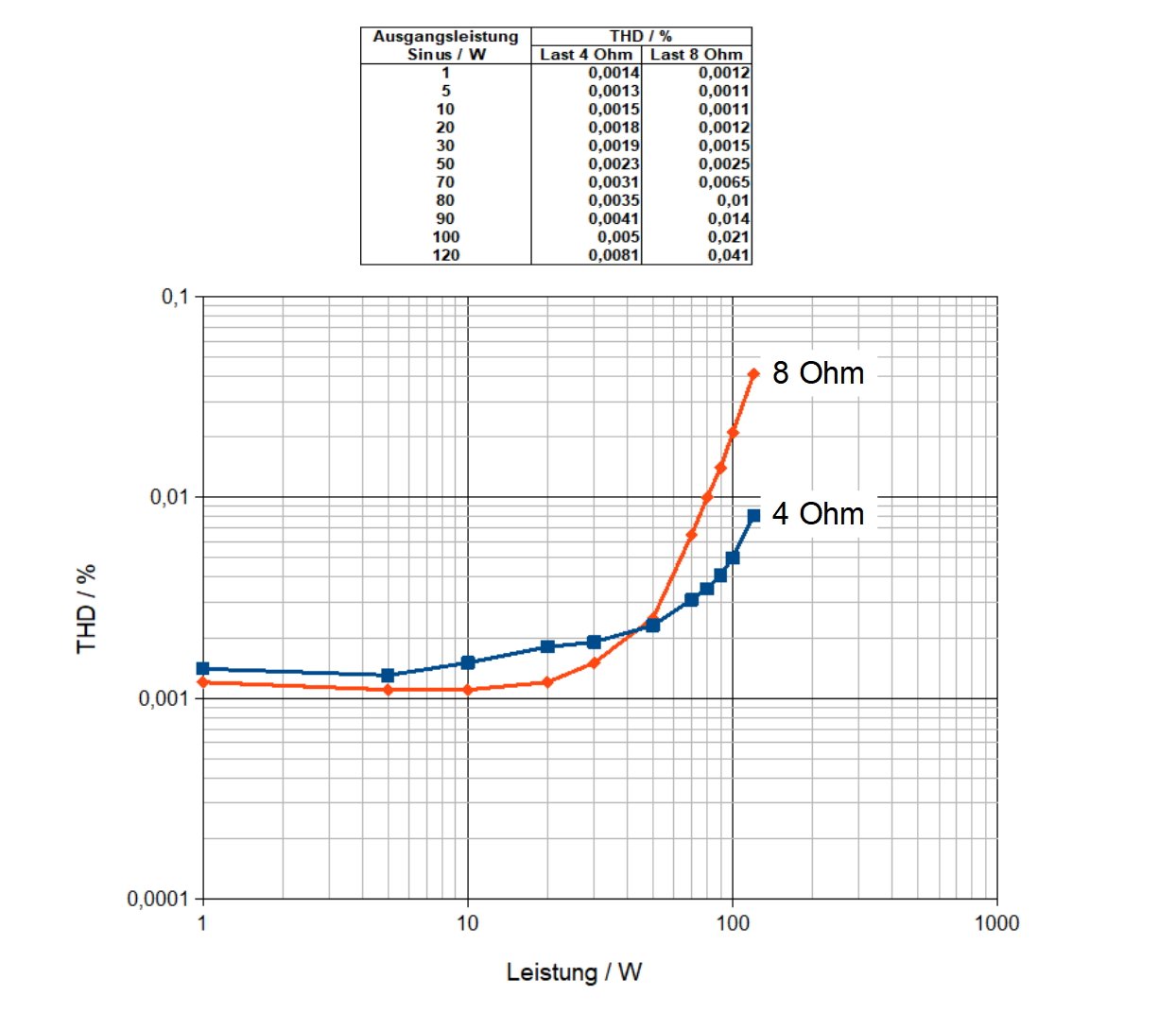

Ist für den gesamten gemessenen Lesistungsbereich den abgebildeten Kurven zu entnehmen. Einfach für die entsprechenden Spannungen U = sqrt(R*P) dort ablesen. Wobei R = 4 oder 8 Ohm wahlweise.
Z.B.:
100 W an 4 Ohm, THD = 0,005 % entspricht 20 V; ebenso wie 50 W an 8 Ohm, THD = 0,0025 % - beides ergibt am Audioanalysator 20 V : 28 = 0,71 V (-3 dBV)
oder
121 W an 4 Ohm, THD = 0,008 % entspricht 22 V; ebenso wie 60,5 W an 8 Ohm, THD = 0,004 % - beides ergibt am Audioanalysator 22 V : 28 = 0,78 V
(-2,2 dBV)

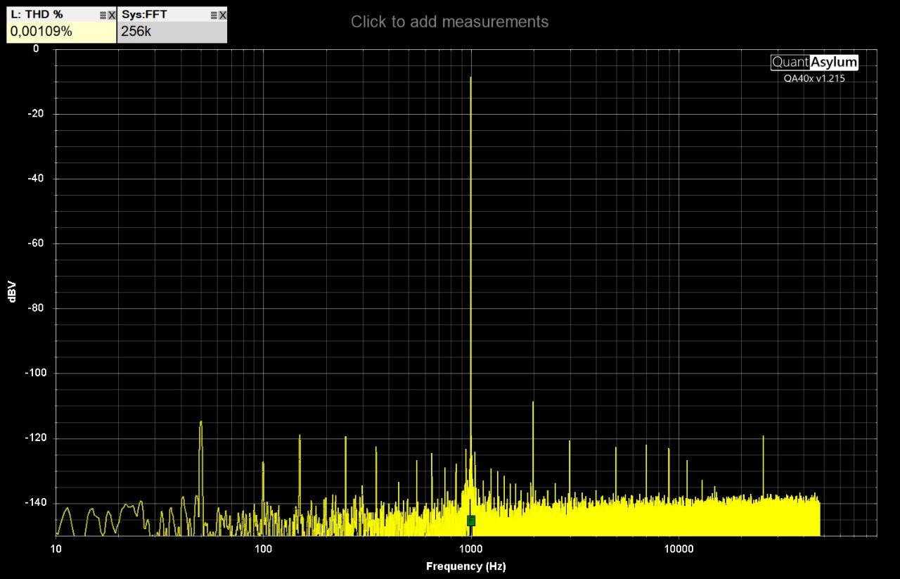

Die Kontrollmessung Audioanalysator alleine bei diesen Eingangsspannungen im loop-back, ohne A 9000 dazwischengeschaltetet, gibt einen THD von 0,0002 %, also eine volle Zehnerpotenz oder mehr besser als mit A 9000.
Die Kabelverbindungen Ein-/Ausgänge sind weit voneinander getrennt (halber Meter oder mehr). Alle Verbindungen von und zum Audioanalysator sind mit abgeschirmten Kabeln.
Einkopplungen sind nicht vorhanden. Der Audioanalysator hat nur 0,0001 % THD (oder sogar noch etwas besser) bei 1 V Eingangsspannung:
Ein THD von 0,03 % (und mehr) bei 100 W an 8 Ohm kommt vom A 9000, nicht von Kabeln (tragen nichts bei), nicht vom Spannungsteiler (trägt oberhalb von 0,003 % nichts bei) und auch nicht vom Audioanalysator (trägt oberhalb von 0,0003 % nichts bei).
Der gezeigte Effekt (THD > 0,005 % bei > 100 W) ist vom A 9000 verursacht, nicht von Unzulänglichkeiten bei der Messung. Die anfänglichen Problemstellen in der Messanordnung (Kontaktqualität von Verbindungen und der Widerstandsdefekt) sind sämtlich behoben.
