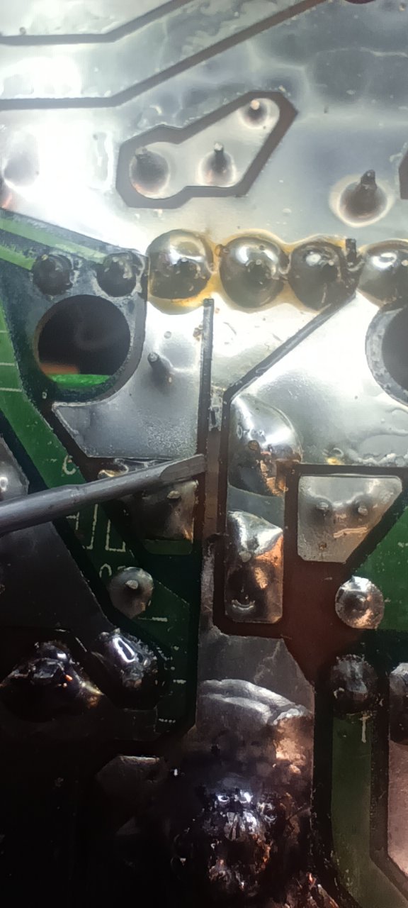

Ich darf vollen Erfolg melden.
Im Zuge verschiedener Messungen, konnte ich die 39V auf den beiden Massestiften des grünen Steckers 1B, also Pin2 und 3 feststellen.
Die Verfolgung brachte dann dieses zum Vorschein.
Eine abgebrannte Masseverbindung/Leiterbahn zur Masseschraube
Nach Reparatur dieser, waren die Massepunkte alle auf 0V, die Knallgeräusche beim Eingänge umschalten verschwunden und die Ein/Ausschaltung funktionierte wieder. Lediglich der Monitorschalter "meldet" sich beim betätigen etwas.
T501 habe ich durch einen neuen BD681 ersetzt. Jetzt sind dort auch 56V zu messen.
Leider wird die interessanteste aller Fragen vermutlich offen bleiben...
Warum ist das passiert?
Dennoch, vielen Dank an die Ideengeber

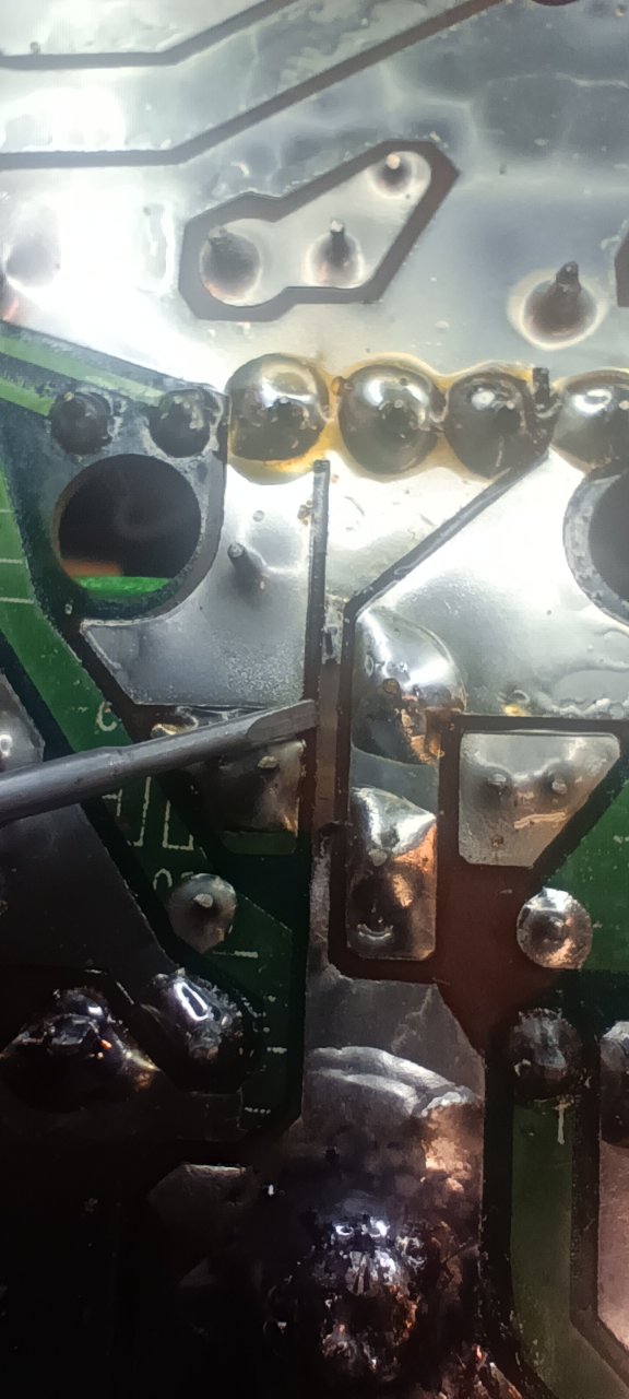

Re: V 5000 plötzliches Brummen
Deine Frage:
Die Leiterbahn ist dort ja auf einer Länge von ca. 15 mm geradezu verdampft,
Mir ist das genau dort so auch schon passiert, allerdings aufgrund eines Fehlers, den ich selbst verursacht hatte.
Ich war mit der Reparatur fertig. Endstufeneinheit eingesetzt, festgeschraubt, Trafo-Anschlüsse anschrauben...Dabei wurde ich abgelenkt / unterbrochen. Als ich zum Gerät zurückkam, vergass ich, dass ich noch nicht fertig war, ich hatte einen der beiden dünneren letzten Drähte noch nicht festgeschraubt, schaltete den Verstärker ein. Großer Knall! Die noch nicht festgeschraubte Trafoleitung muss irgendwo an der Anschlussleiste falschen bekommen haben - satter Kurzschluss.
Dieses dünne Leitungstück wirkt wie eine Hochstromsicherung bei so einem Malheur. Vermutlich hat Grundig deshalb dort diese "Engstelle" geschaffen.
Kaum ist man eine Woche auf Dienstreise, dann ist hier was los.
Die Leiterbahn ist auch nicht verzinnt. Kann so als Sicherung gewollt sein.
