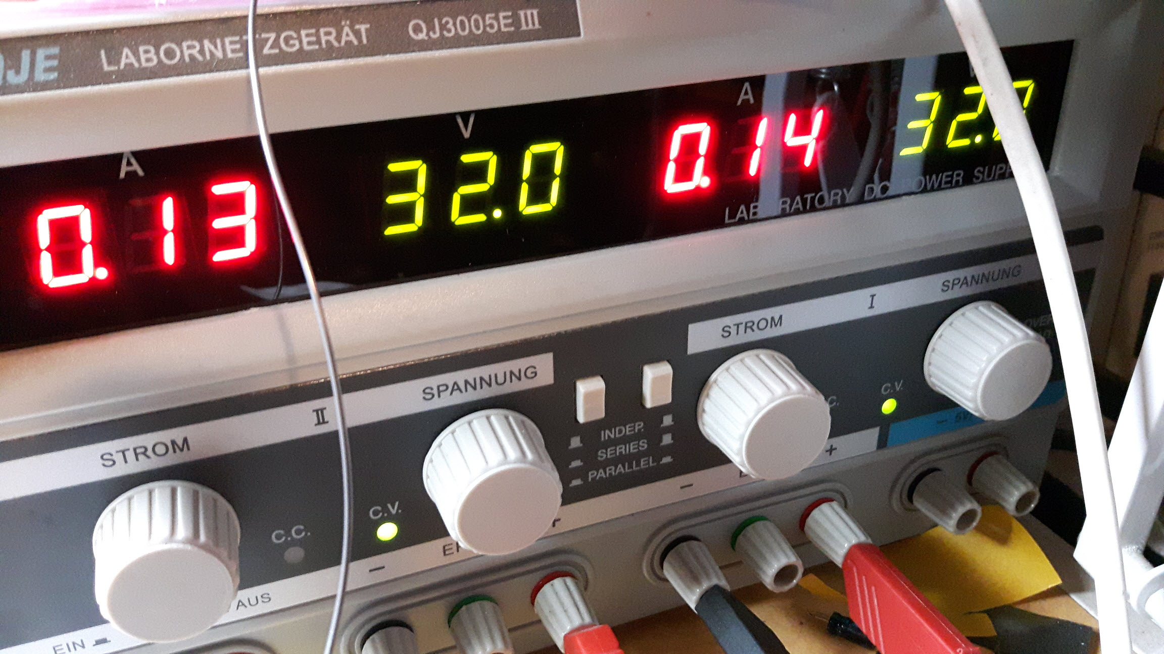

Den Testaufbau habe ich jetzt auf Doppelnetzteil Versorgung umgebaut.
Jetzt ist es immer noch so, daß beim hochfahren der Ruhestrom zappelt und dabei DC am LS Ausgang messbar ist.
Zwischendurch gelang es mir einen Zustand zu erreichen, der bei +/- 32V, eingestelltem Ruhestrom einen DC Anteil von ca. 60mV ergab.

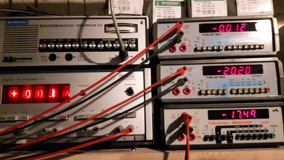

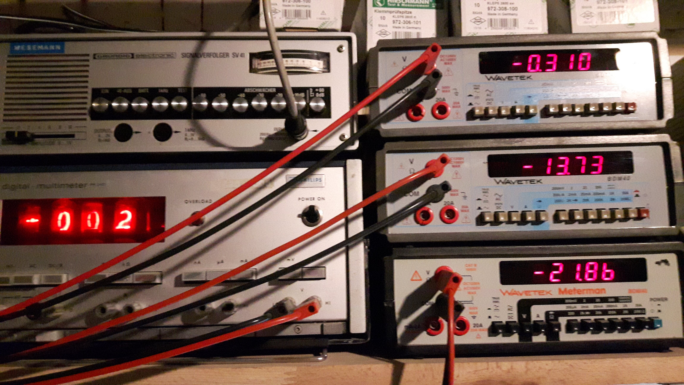

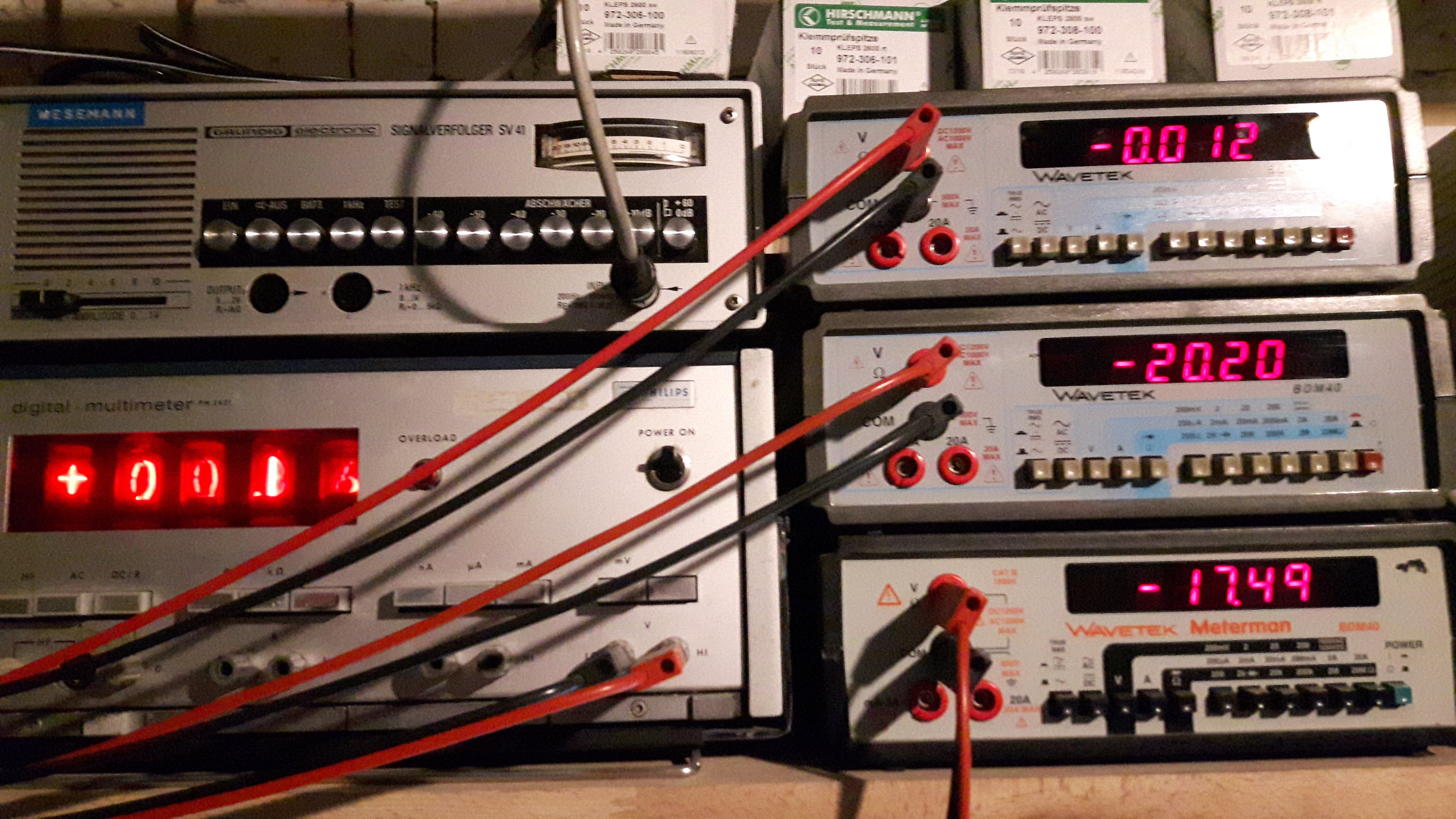

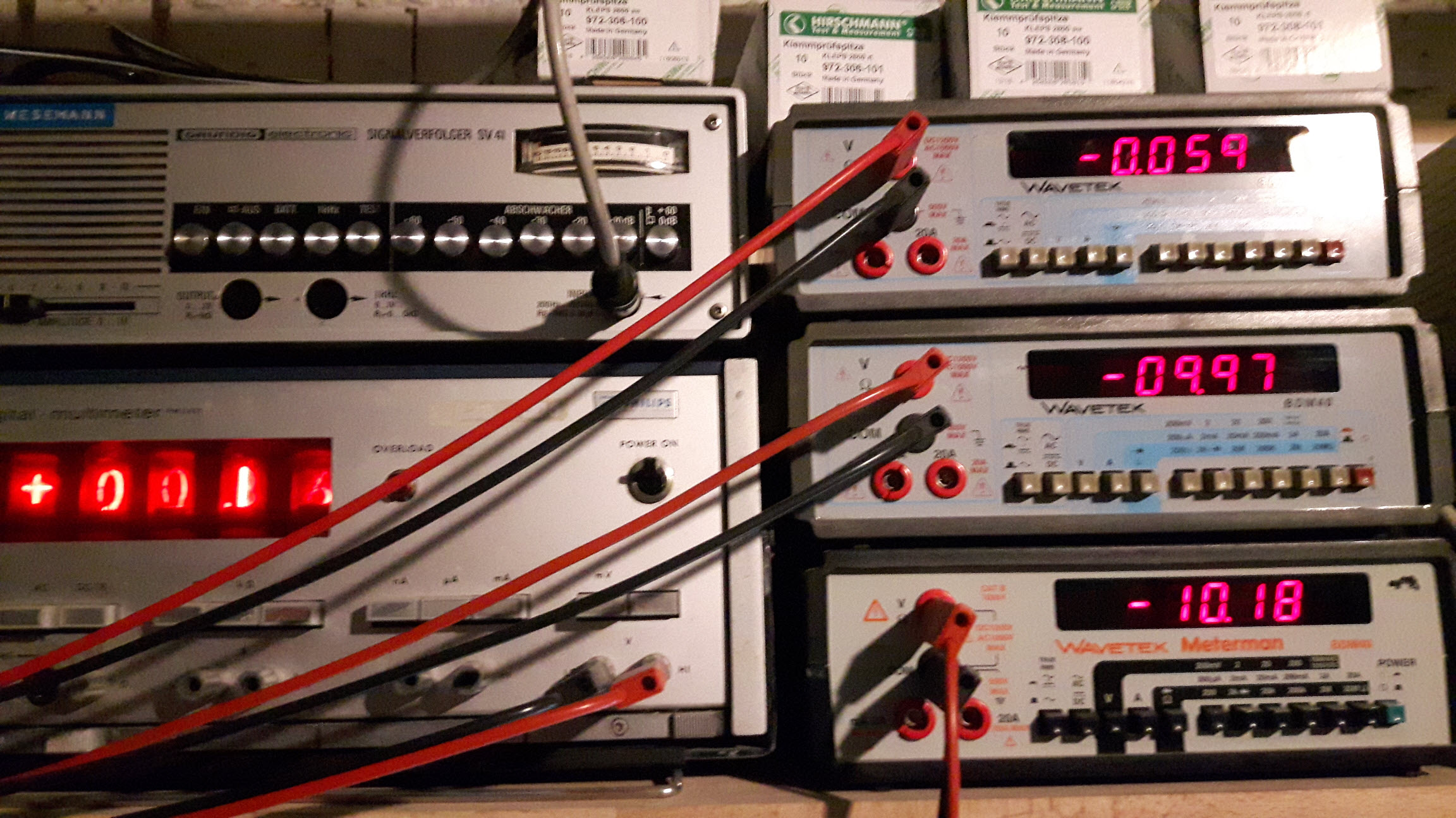

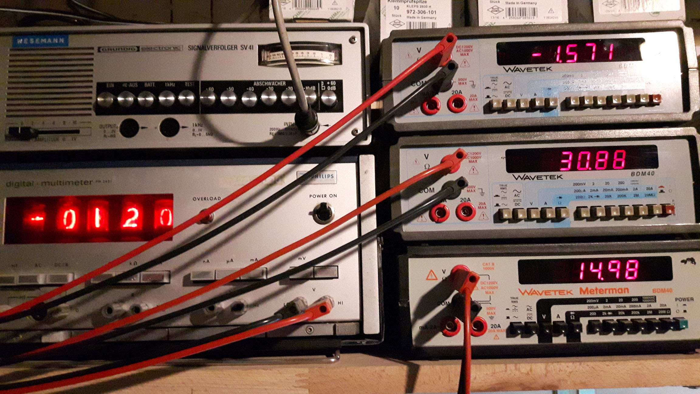

Hier eine Bilderstory: (links und ganz oben = DC am LS Ausgan in V, unten und in der Mitte = Ruhestrom in mV) Ich werde mir jetzt erst mal eine Pause verordnen und dann die Treiberplatine nochmals durchmessen.
