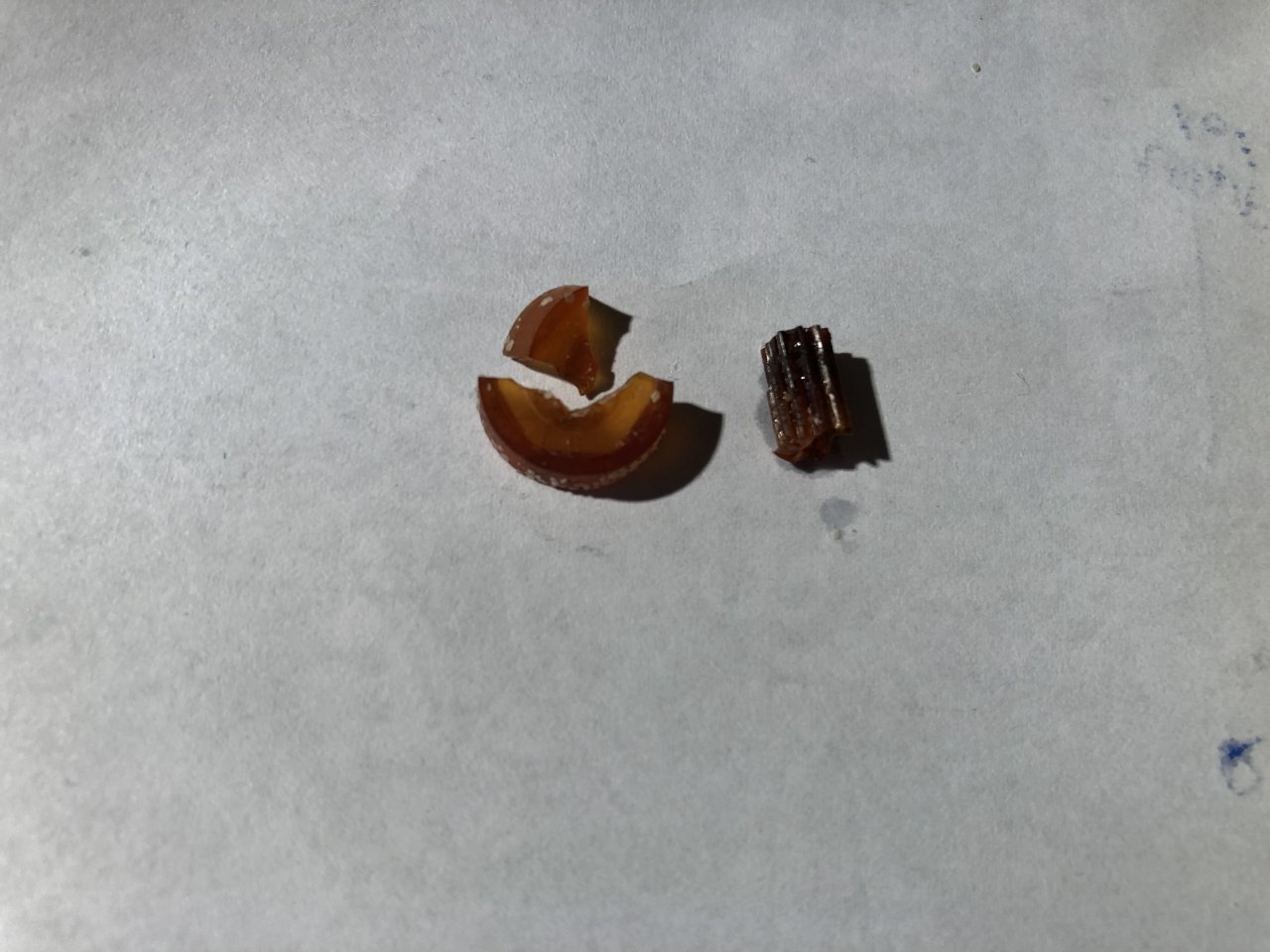

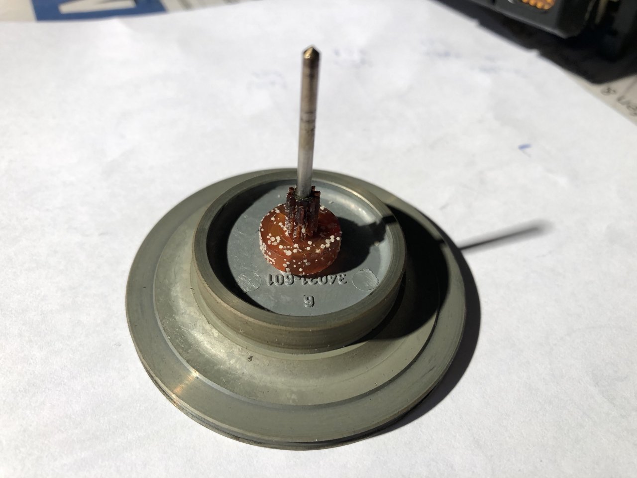

In meinem Radiorecorder C 8800 hatte ich auch so ein Zahnrad auf der Kapstanwelle, das hatte eine rötlich/braune Farbe mit kleinen weißen flecken, war aber noch intakt. Dann habe ich es vorsichtig abgezogen und wollte es unterm Wasserhahn reinigen, dabei ist es dann direkt in mehrere Stücke zerbröselt.
Ich gehe mal davon aus, dass dein Zahnrad auch nicht mehr lange halten wird. Mein CF 5500 hat nach einigen Tests auch direkt angefangen zu rattern und hat nicht mehr gespult, da ist das Zahnrad wohl zerbröselt ...

Da stimme ich Dir zu, besonders beim Betrachten der Bilder.
Gut, daß es noch Tschechen gibt, die zum fairen Preis solche Teile nachbauen!
Re: Grundig CF 5500 Stumm
Das Tschechische Zahnrad funktioniert einwandfrei.
Lauter sind beim Umspulen alle Nachbauten.
