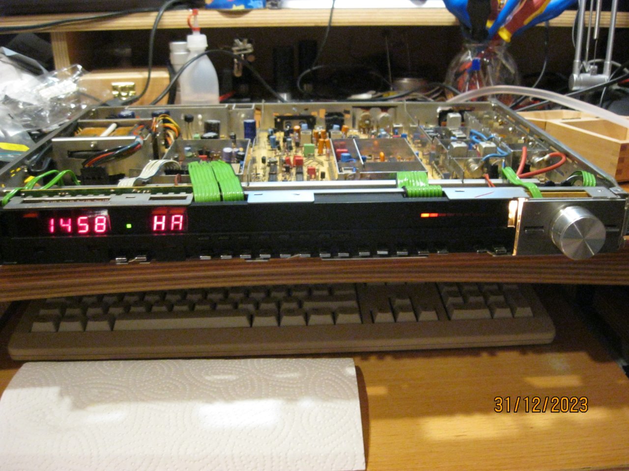

Neue Erkenntnisse:
an dem Tuner ist wohl schon tüchtig repariert worden (nicht von mir). Die Selengleichrichter wurden getauscht, ebenso die Siebelkos.
Die Spannungen Netzteilseitig an den Messpunkten (Drahtbrücken) sind da. Die 32V habe ich auch gleich neu eingestellt.

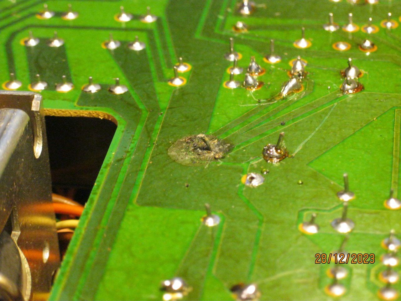

Die Platine lötseitig begutachtet:
Ach Herrje! C1099 war nur an einem Kontakt verlötet. Habt Ihr sowas schonmal gesehen?
Den C mit dem Komponententester geprüft: i.O.
Die Platine auf weitere schlechte &/oder kalte Lötstellen abgesucht, ggf. neu gelötet, natürlich auch den C1099.
Erneuter Test (Wurfantenne & Vertärker angeschlossen):
Funktioniert alles, kommt aber kein Signal, nur Rauschen. Beim Tunoskop leuchten die roten LED's, Feldstärkeanzeige nichts.
Umgeschaltet auf AM, dann wieder auf FM: Tunoskop & Feldstärkeanzeige reagieren kurz, dann leuchten wieder die roten LED's beim Tunoskop, Feldstärkeanzeige nichts (wie schon beim 1. Test).
Dann habe ich auf FM per Hand einen starken Sender eingestellt:
ganz leise kann man (natürlich Mono, aber HiFi) was hören! Das Signal bleibt auch konstant & wandert nicht weg.
Das würde erst mal einen Defekt an Tunoskop & Feldstärkeanzeige ausschließen.
Soweit, sogut.
Dann muss der Fehler m.E. offensichtlich im Signalweg HF- oder ZF- seitig liegen.
Und somit verließen sie ihn...
Ich habe bedauerlicherweise weder die Kompetenz, noch die Mittel (Mess-Sender, Wobbelgenerator etc.), um da weiter zu machen.
Das Teil ist ja so gewaltig...

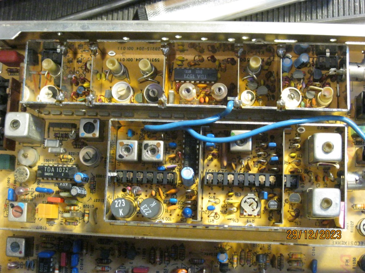

Apropos HF/ZF: im FM-ZF- & im Synthesizermodul befinden sich Tantale.
Sollte man die tauschen, oder besser belassen ("never touch running systems")?
Desweiteren sind auch noch 2 Roedersteine vorhanden (C1002 & 1103, beide goldfarben, 100µ/16V).
C1002 liegt im AM-Teil, könnte ggf. für den starken Brumm im AF- Modus verantwortlich sein.
C1103 liegt zwischen Pilot-Filter & NF-Verstärker.

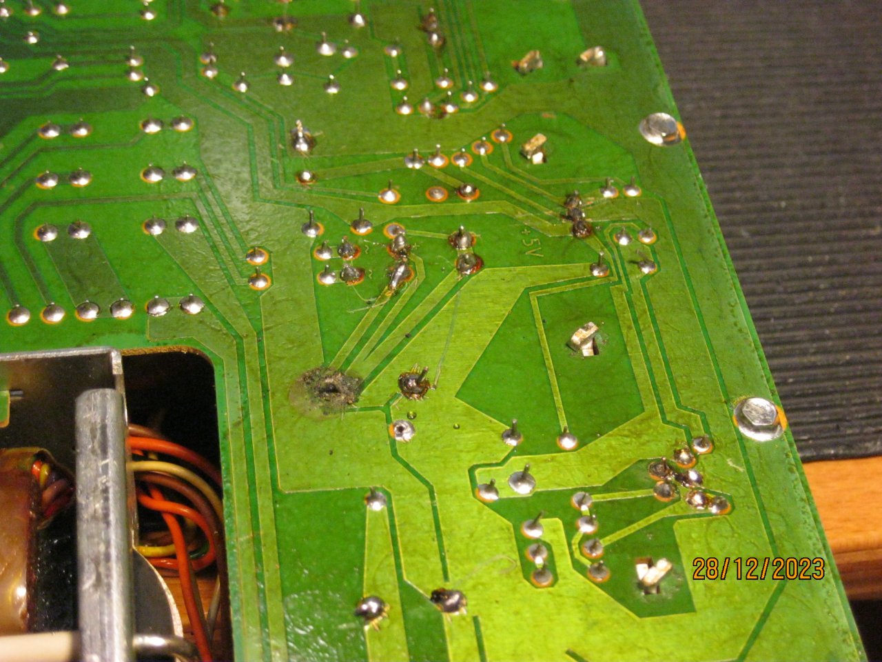

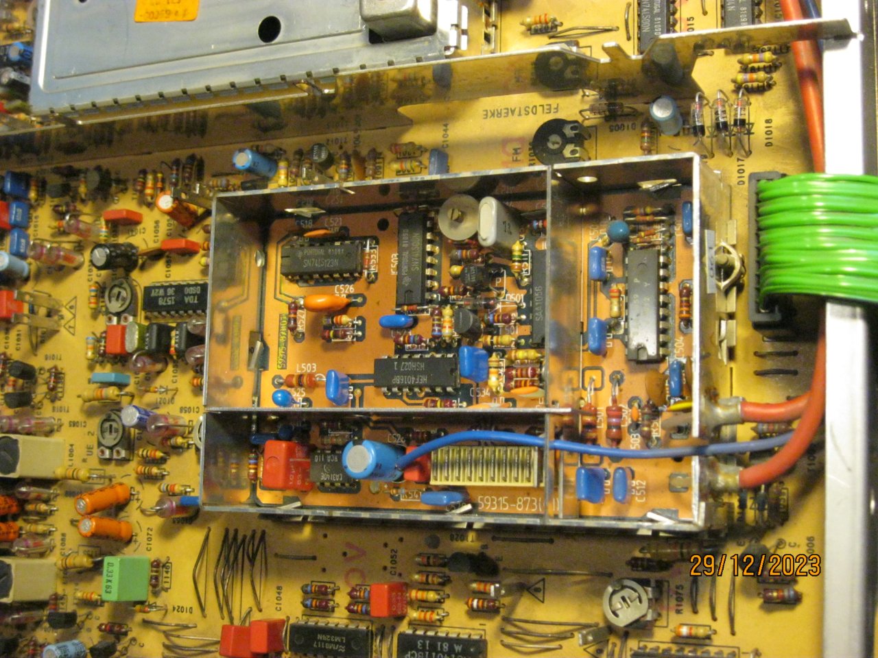

ich habe die Platine nochmal nach kalten/ schlechten Lötstellen abgesucht & die eine oder andere nachgelötet.
Dabei habe ich auch die 2 Roedersteine getauscht.
Dabei fiel mir C1069 mit einem gewölbten Deckel auf. Der sitzt am TDA1578- PIN 9 gegen Masse.
Der wurde auch getauscht.
Im Anschluss habe ich noch den Gleichrichter GL1002 mit vier 100n Keramik- Kondenastoren gebrückt, damit ist in AM der Störbrumm endlich weg.

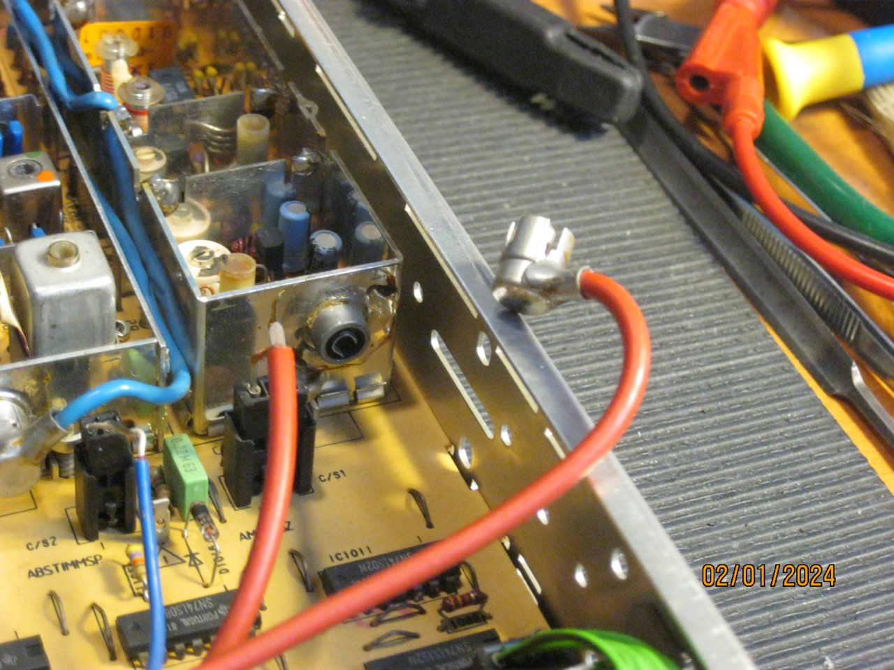

Dann habe ich mal die beiden HF-Stecker, Synthesizer & HF-ZF, dort die Kontaktlaschen in den Buchsen etwas nachgebogen.
Wurfantenne dran & eingeschaltet:
Lief *** Sensationell ***. Alles war da: Signal volle Stärke, Tunoscope & Feldstärkeanzeige, Stereo-umschaltung, Senderwahl; Alles Top.
Dann nach ca. einer 1/2 Minute: Signal wieder ganz leise (Ausgangssituation). Schiet!

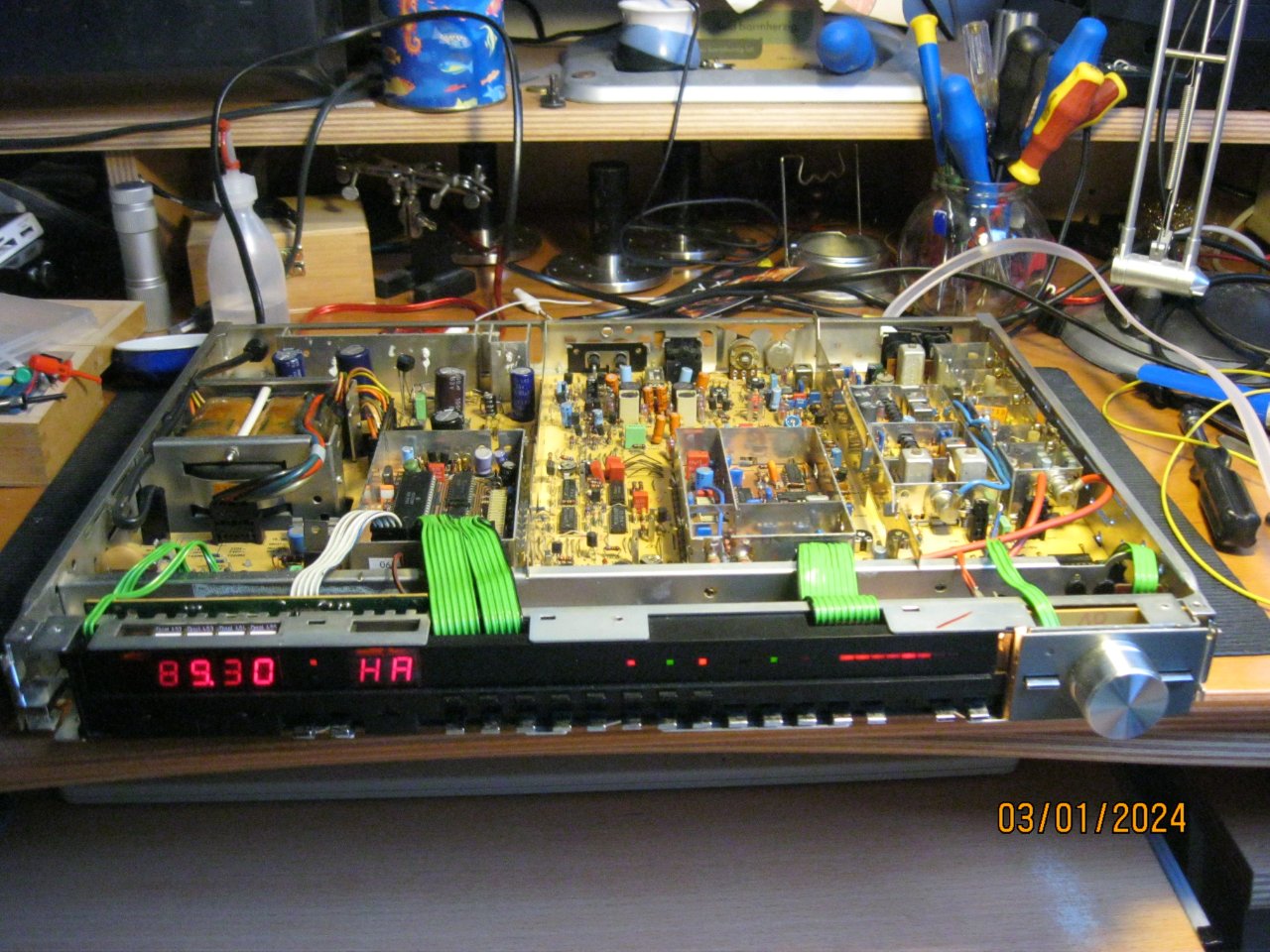

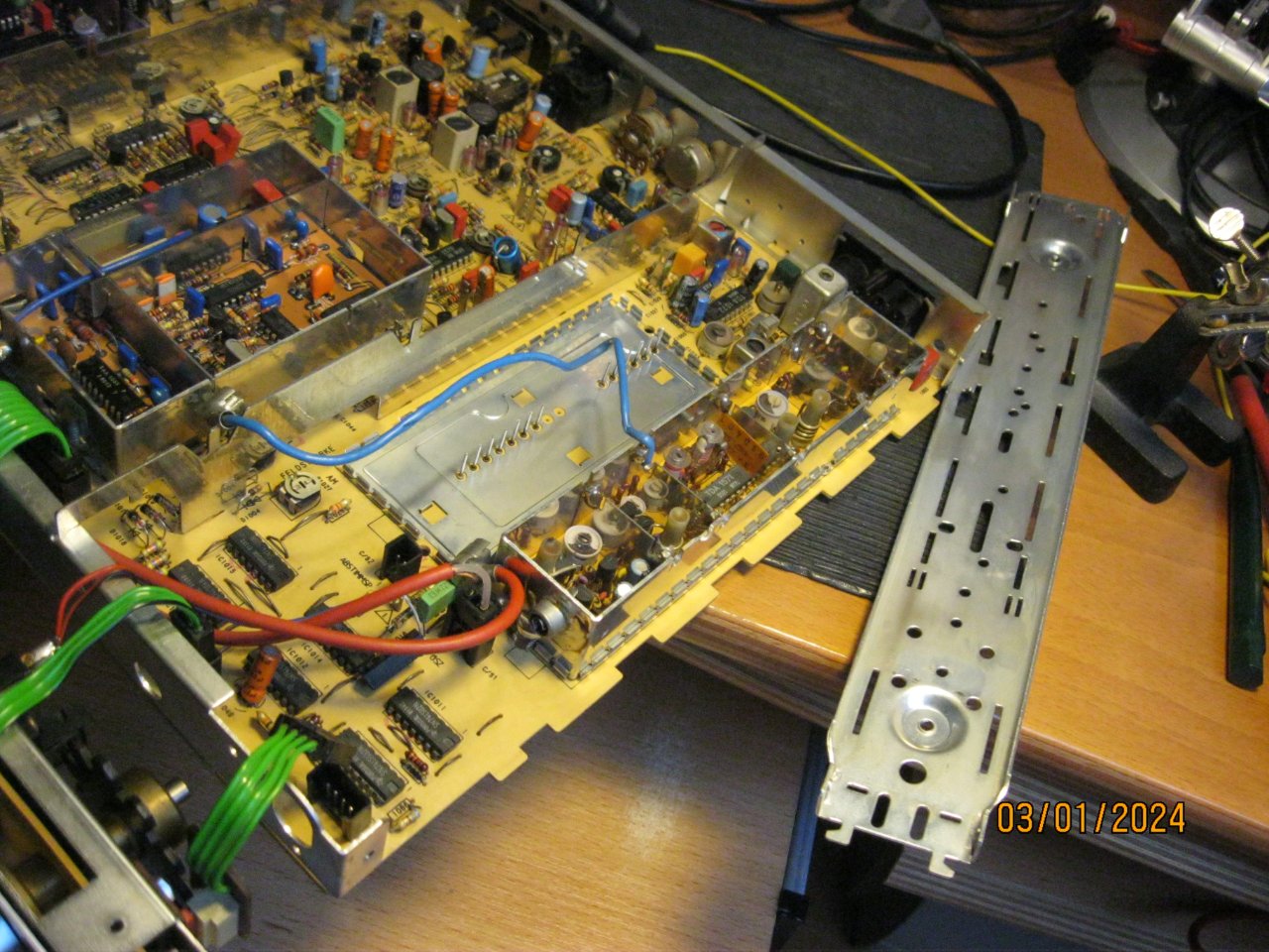

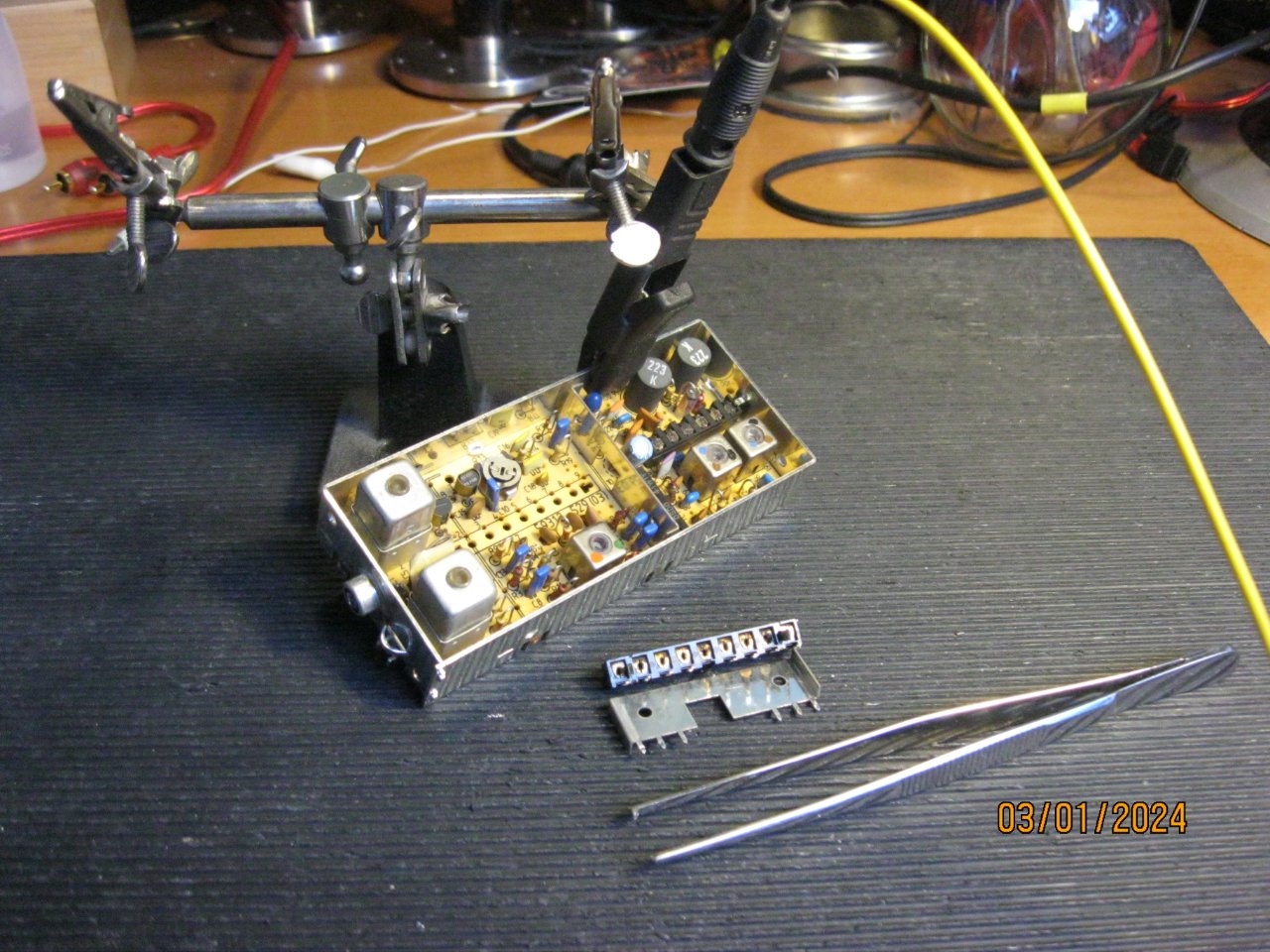

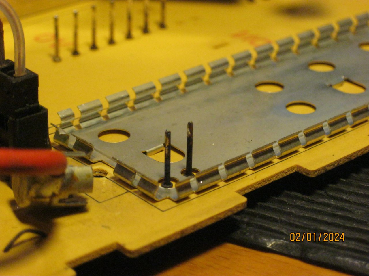

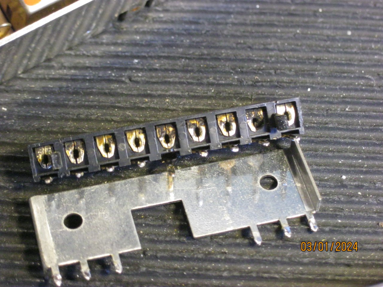

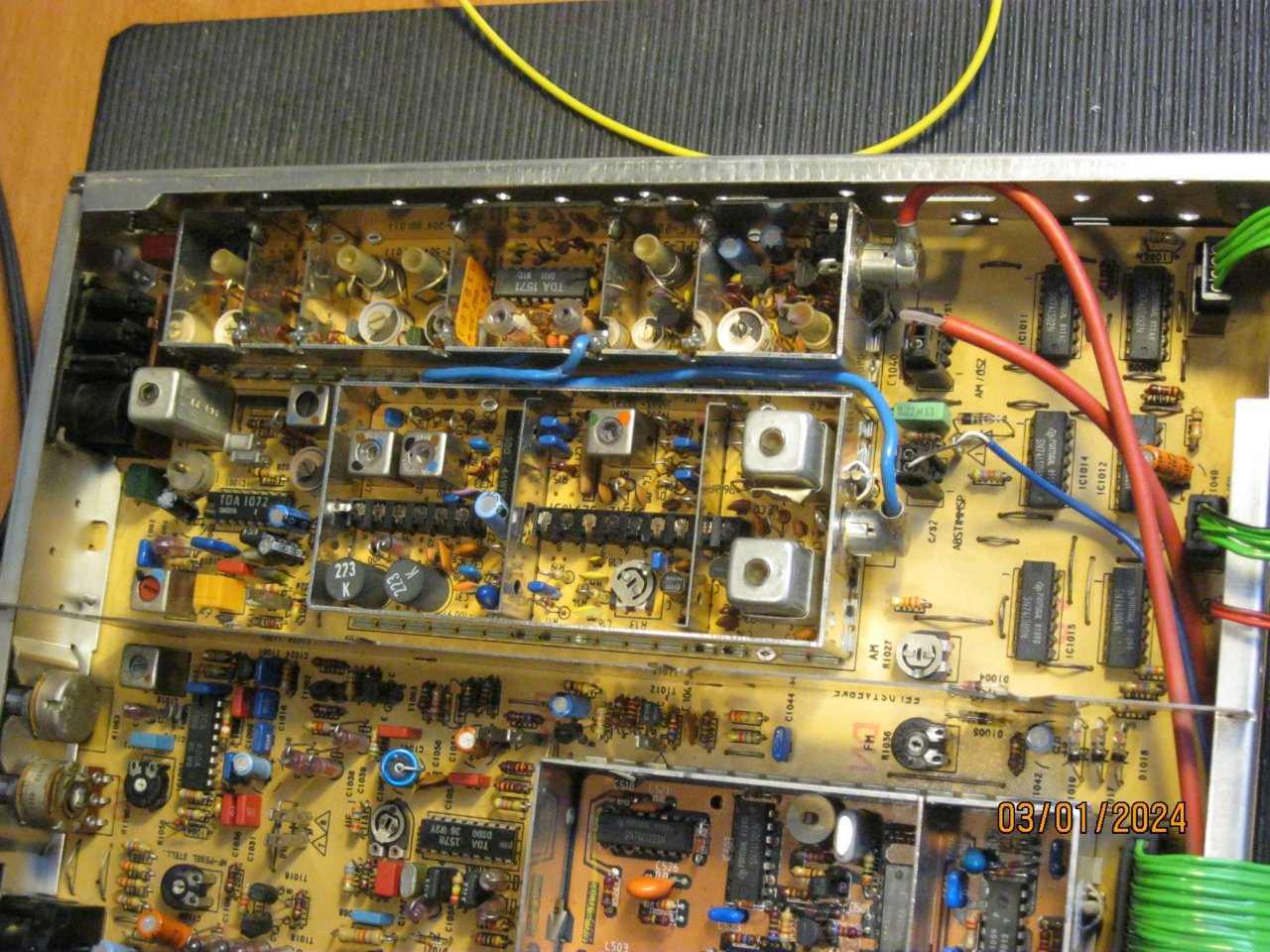

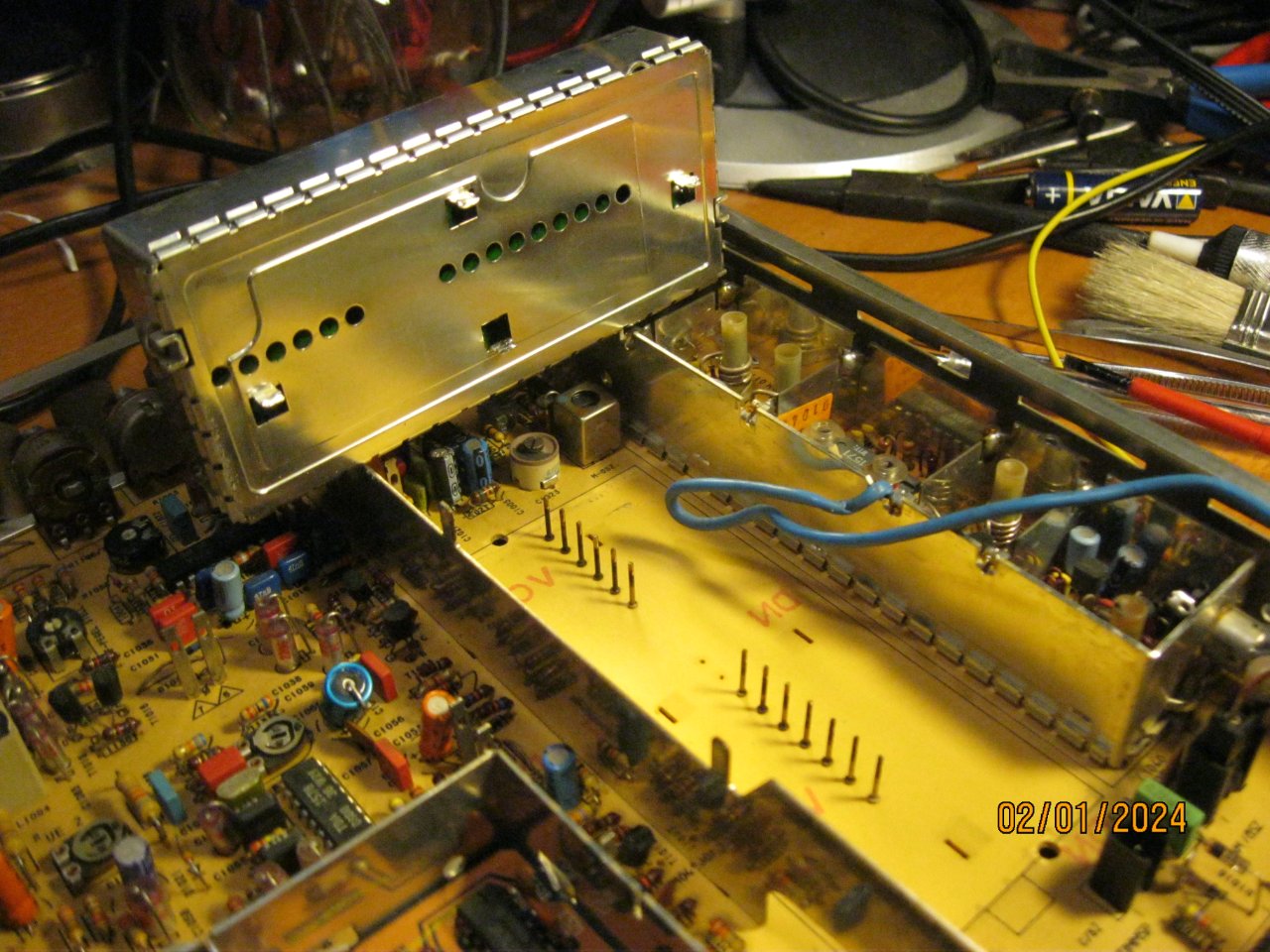

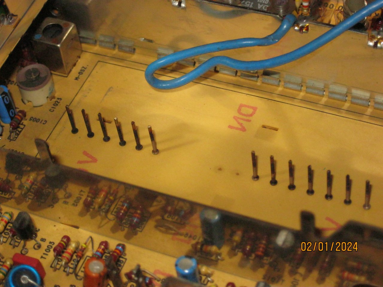

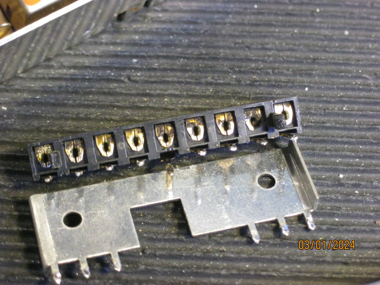

alle Module ausgebaut & auf kalte Lötstellen überprüft. Wo was verdächtig schien, nachgelötet.
Kontaktstifte nachgelötet & gesäubert.
Eine Kontaktbuchse in der Leiste im ZF-Modul war verbogen, ich habe dann die Leiste ausgelöst, den betreffenden Kontakt geradegebogen & die Leiste (gereinigt) wieder in's Modul eingesetzt.
Module wieder eingebaut:
Lief (sensationell Gut!), alle Funktionen da.
Für ca. eine halbe Minute, danach war das Signal wieder weg (leise wie zuvor).
Aus- & wieder eingeschaltet: gleicher Ablauf. Nur die Laufzeit bis zum Signalabfall hat sich verringert.
Zumindest konnte ich die Netzteilspannungen messen, die waren nach Signalabfall alle stabil.
Jetzt ist wieder alles "beim alten":
Signal ganz schwach.
Es ist immer nur das Signal ganz Schwach, das kann m.E. eigentlich nur vom HF- &/oder ZF-Teil kommen.
