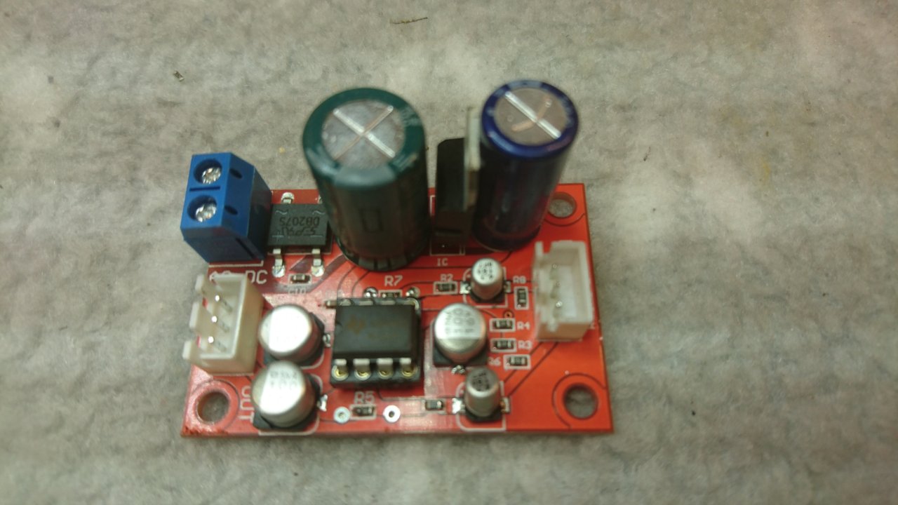

Re: MXV Empfindlichkeit
Danke,
bei dem Chinateil hatte ich die Verstärkung bei Vin = 1V geprüft. Da kamen unverzerrte 2,5V raus.
Deshalb kann es daran wohl nicht liegen.
OK werde Dein Vorschlag mit 510R testen.
mampfi hat geschrieben: Mi 17. Mär 2021, 10:06 Danke,
Das ist übrigens er Chinakracher OK werde Dein Vorschlag mit 510R testen.
