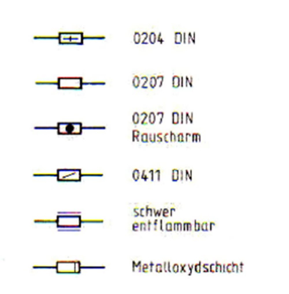

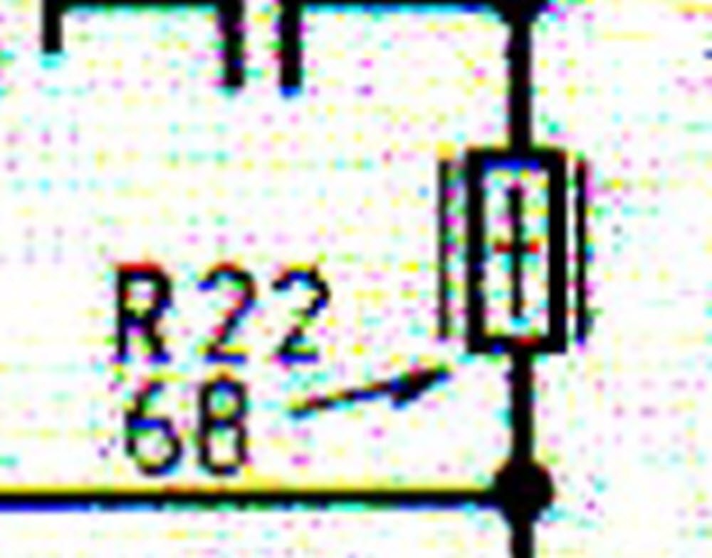

Auf welche Norm bezieht der "Sicherungseffekt". Dann lässt sich bestimmt was finden, wenn irgendein Hersteller es danach baut. Habe leider keinerlei Kontakte mehr zu professionellen Bauteillieferanten oder ehemaligen Kollegen. Ist über 20 Jahre her.
Re: Grundig T3000 - kleine Dummheit begangen und brauche nun Hilfe
Es müßte sich um einen DIN 0204/schwer entflammbar handeln.

Ich dachte, dass es für die Auslösung eine Norm gibt.
