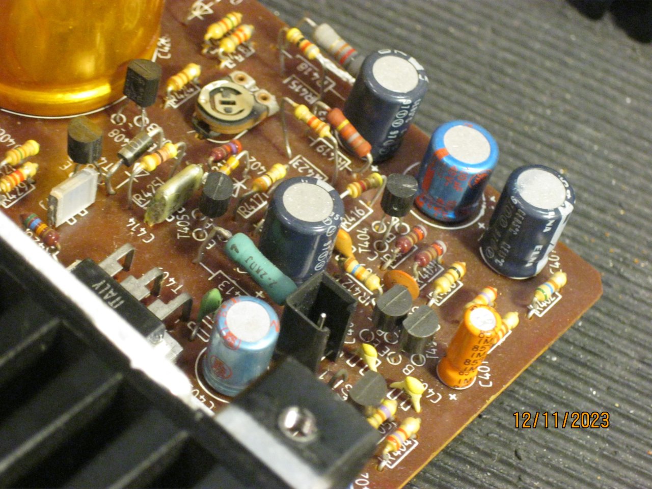

Wem sagst Du das, mit dem zuvielen Zeugs...... :oops:
Der rote Gleichrichter oben ist ein Selengleichrichter.
Der läßt sich durch einen im DIL Gehäuse Pin kompatibel austauschen.
Der runde schwarze GL dürfte auch einen Selen GL ersetzt haben. Vor allem wenn die Anschlußfüße gekreuzt sind.
Die Selengleichrichter stinken wirklich fürchterlich, wenn die abrauchen. Erinnere ich mich noch heute dran...
Der schwarze Gleichrichter war witzigerweise von Anfang an auf der Platine. Das ist auch die alte Platine aus dem S500.
Auf der S500-Hifi76(Nachfolge-)/ S600- Platine hat man den Selengleichrichter durch 4 einzelne Dioden ersetzt.
Der SV2k/2 ist jetzt im Keller (im Raum verteilt).
Passende Trimmer mit 1,5k sind nirgendwo zu bekommen. Ich werde wohl die alten Trimmer auslöten & reinigen (müssen).
Die haben's ja auch 40 Jahre getan.
Die dicken Roederstein- Becher lasse ich auch drin, messe die aber nochmal. Optisch sind da keine Auffälligkeiten.

inham1 hat geschrieben: Mi 15. Nov 2023, 16:55
Passende Trimmer mit 1,5k sind nirgendwo zu bekommen......... Ich werde wohl die alten Trimmer auslöten & reinigen (müssen).
Ich nahm immer 2,5k. Funktioniert problemlos. Die Schleifer stehen dann eben anders und es ist, so meine ich michzu erinnern, daß die Einstellung etwas empfindlicher wird.
Manche würden an dem 2,5k Poti einen 3,9k parallel schalten um wieder auf 1,5k zu kommen

Ich habe u.A. 2 Piher - Trimmer mit 2,2k bestellt. Mit 4,7k parallelgeschaltet kommt ca. 1,5k 'raus.
Aber an solche Experimente traue ich mich (noch) nicht 'ran, zuwenig Erfahrung & Angst, das mir die kostbaren Darlingtons draufgehen.
Wenn ich dich aber richtig verstehe, würden 2,2k auch solo gehen.
Warum hat man damals nicht gleich Trimmer mit konventionellen Werten verwendet? :|

Misst doch einfach mal den eingestellten Wert des Alten Widerstandes. Dann siehst du, wo du hin musst.
Einstellung bei RT, nicht in der kalten Garage ;) und entsprechend den anderen Vorgaben den Ruhestrom einstellen.
Super-Idee, da habe ich schonmal einen Ansatz. :idea:
Selbstverständlich, das Ganze soll ja den Betriebsbedingungen angepasst sein. :)
Vorgaben Ruhestrom: da reicht mein Messgerät doch aus, oder brauche ich dafür ein Oszi?
Ich habe schonmal an 2 Technics-Hybriden & an einem NAD- Amp den Ruhestrom eingestellt/gemessen, die haben' überlebt. :D

RS mit Strommesser messen oder Spannung über die Emitterwiderstände I= U/R. Scope ist nicht nötig.

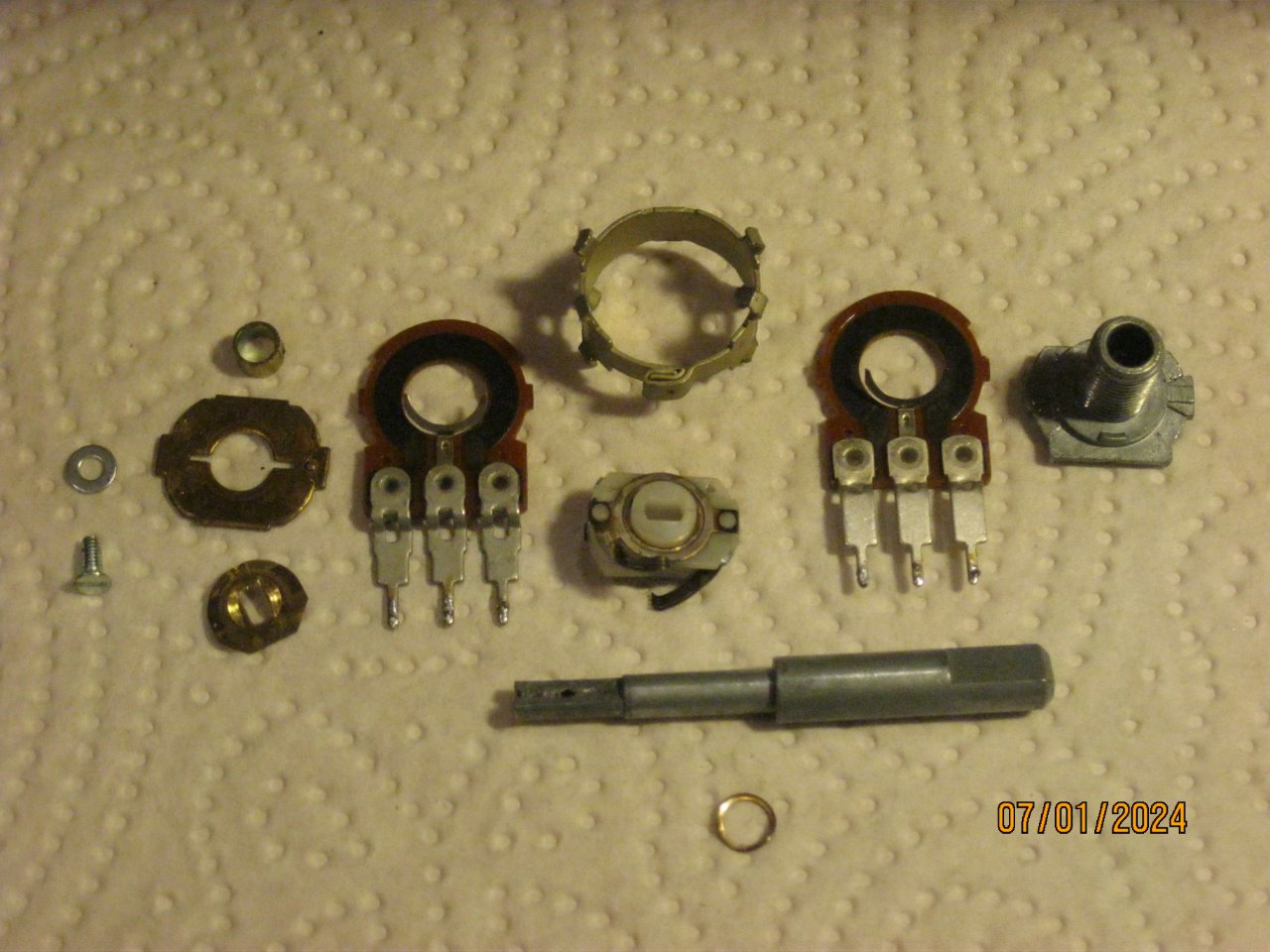

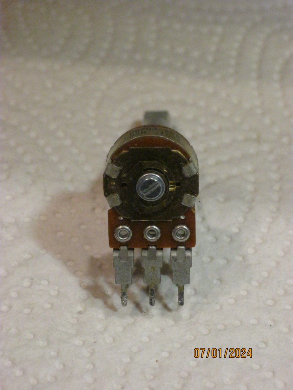

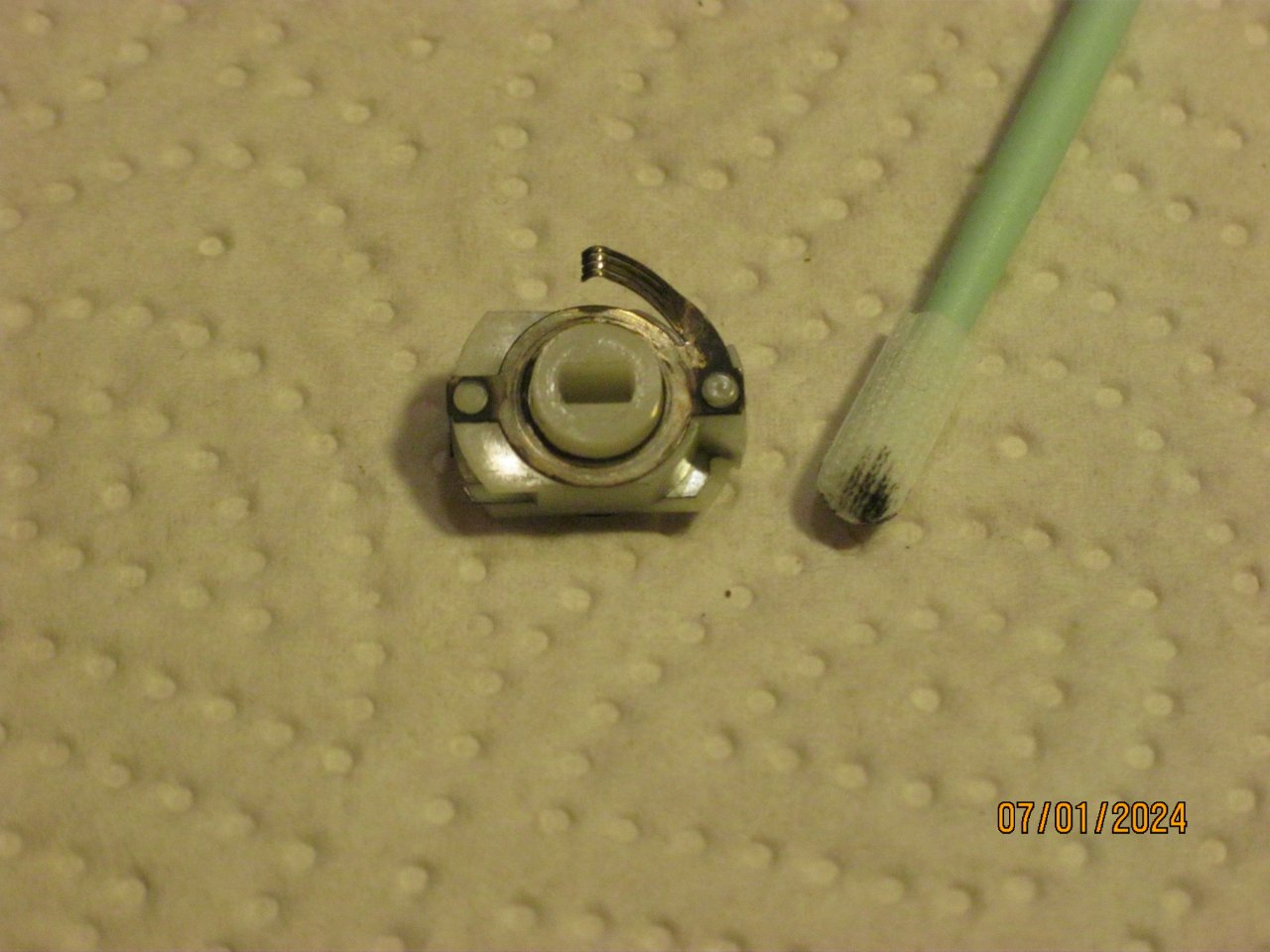

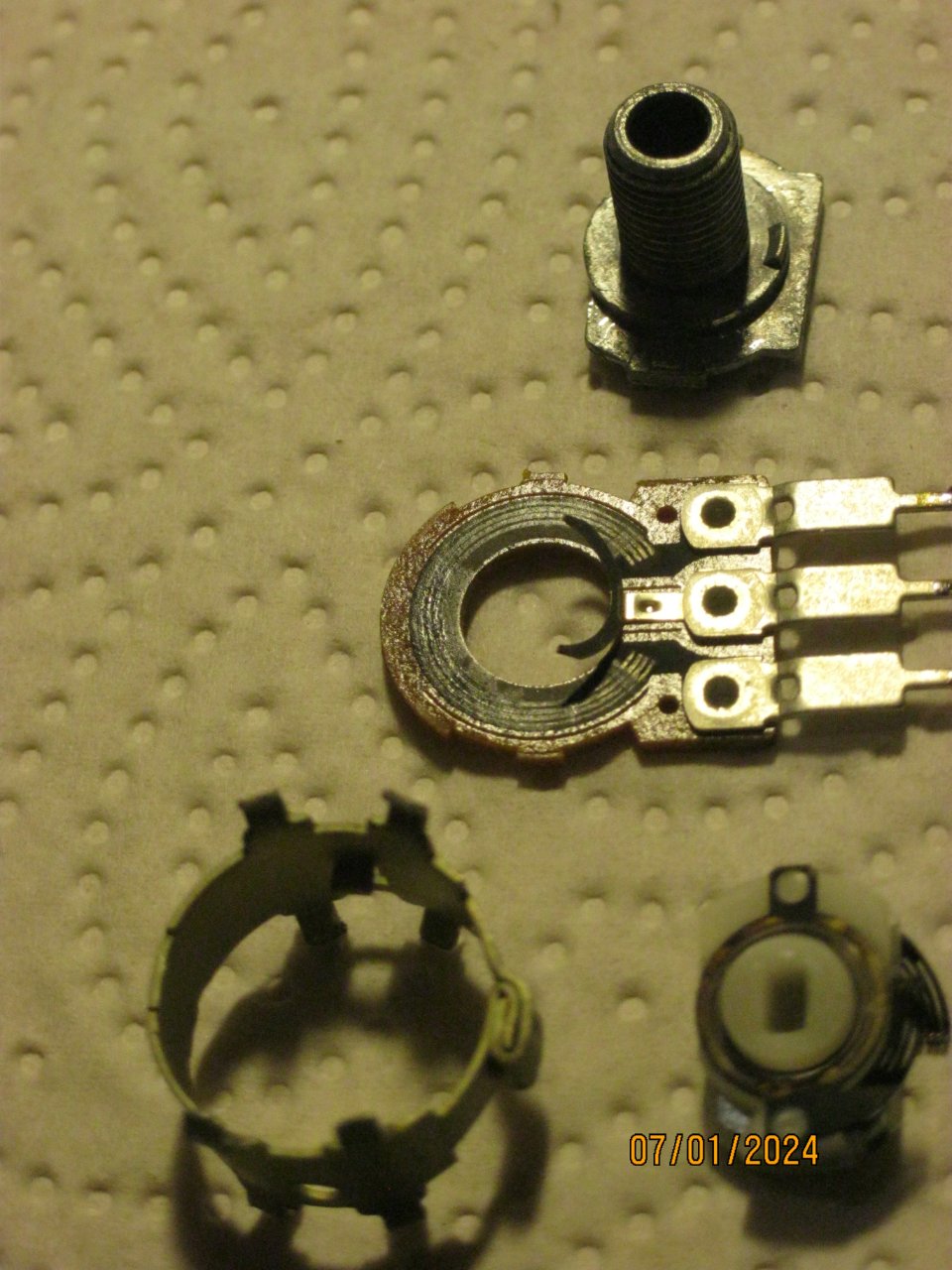

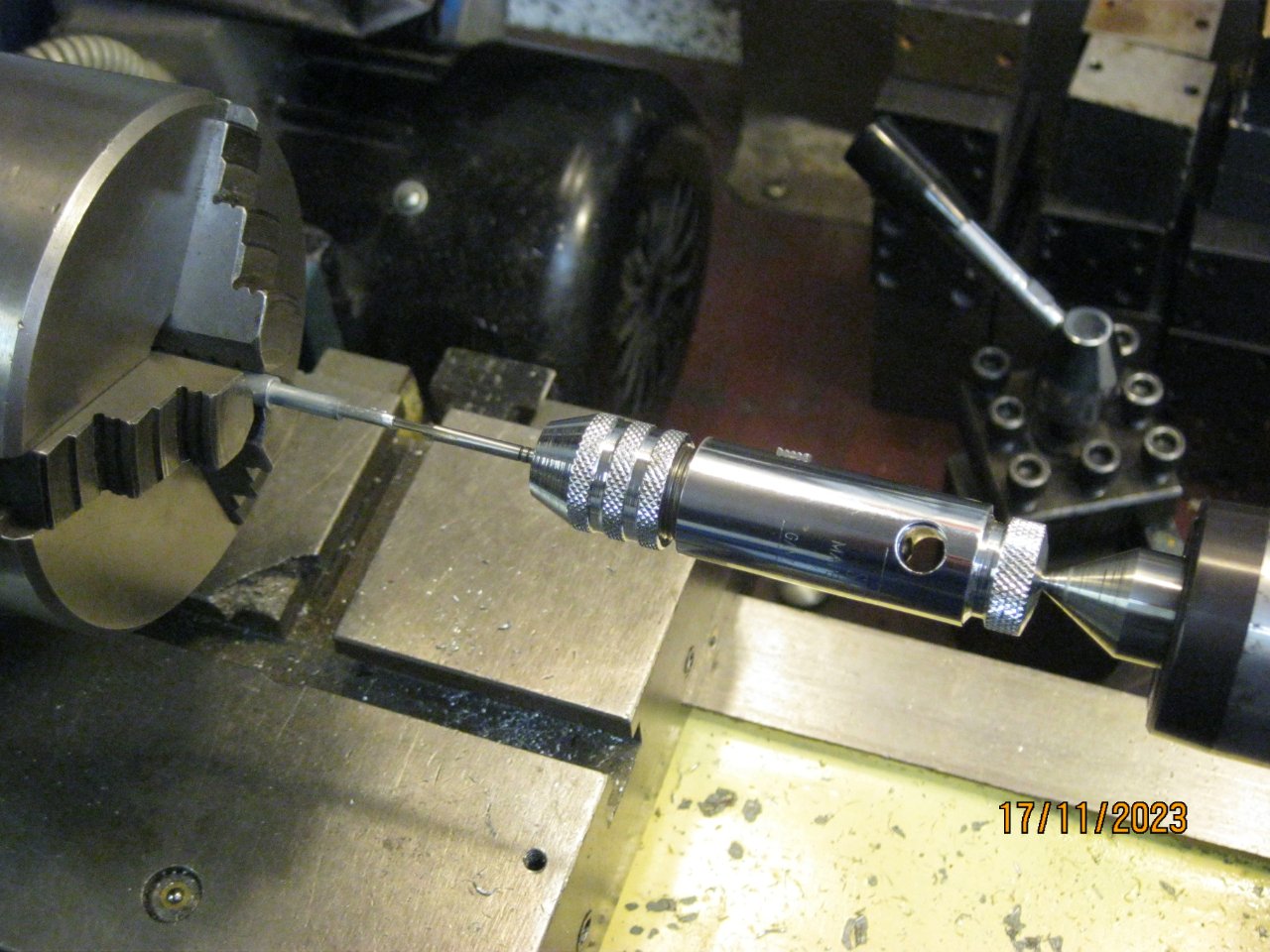

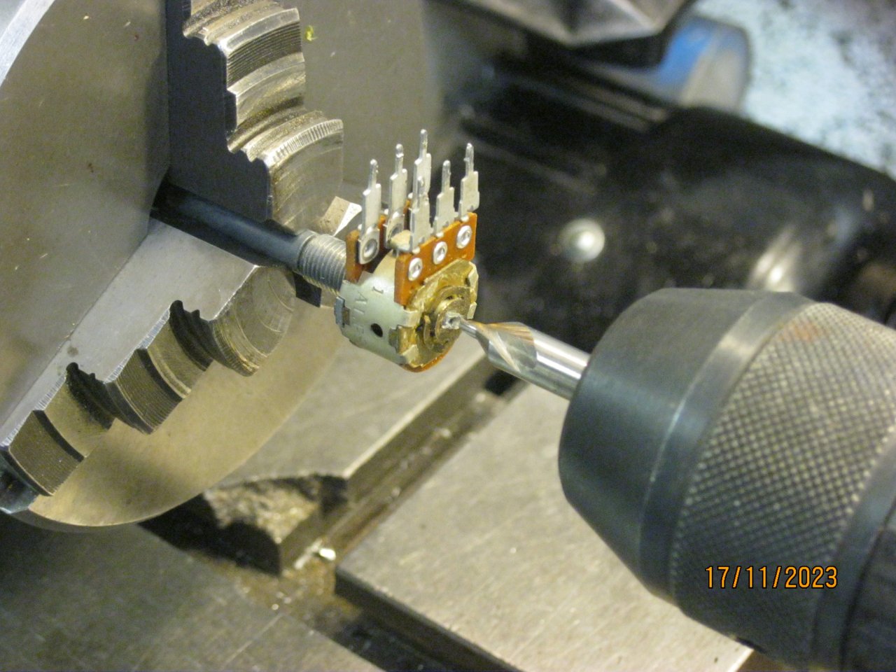

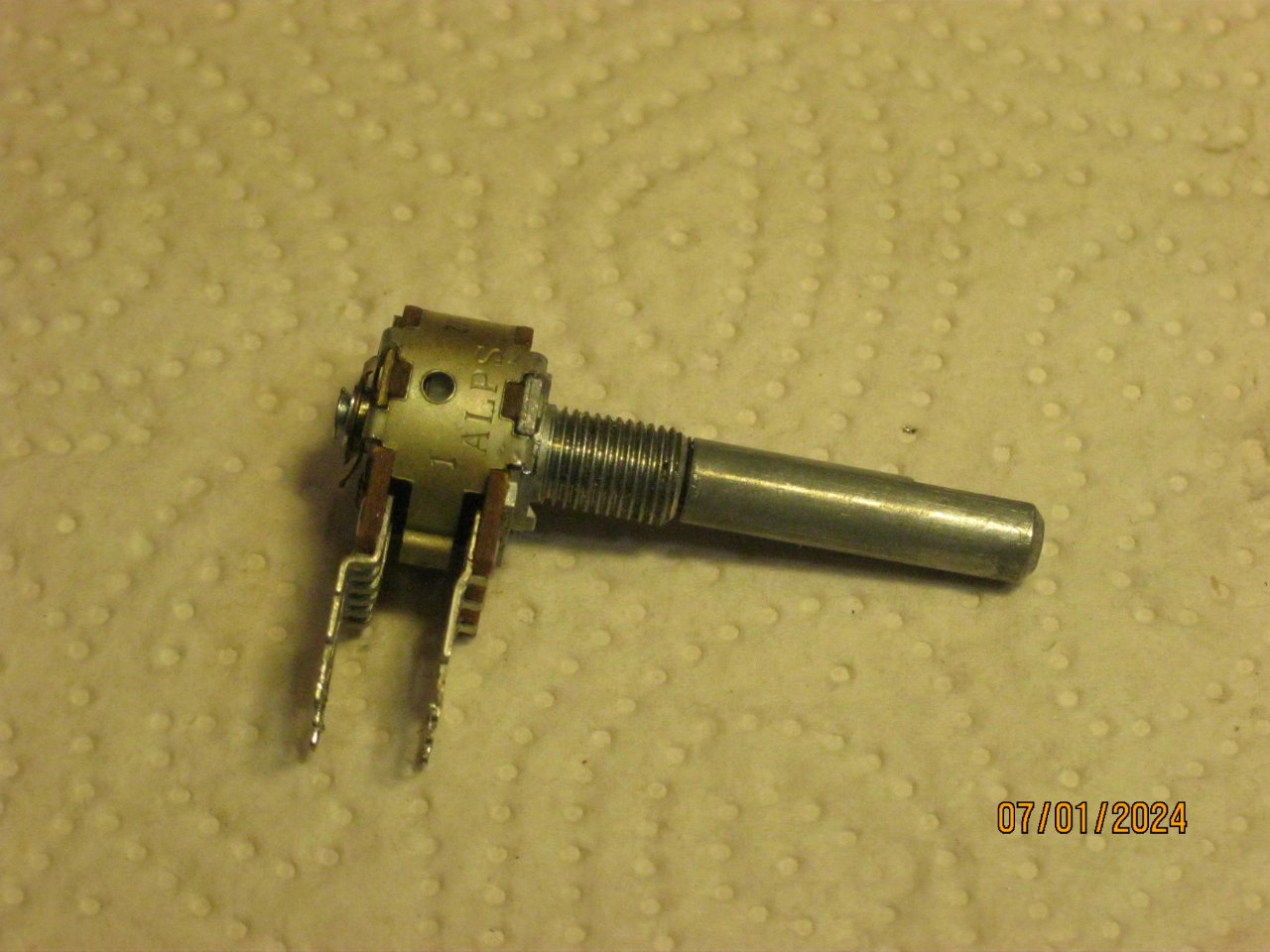

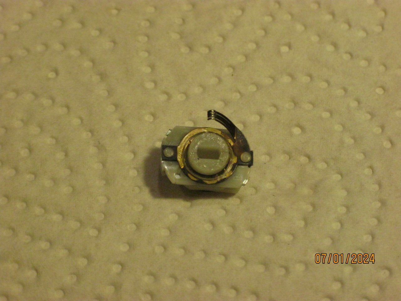

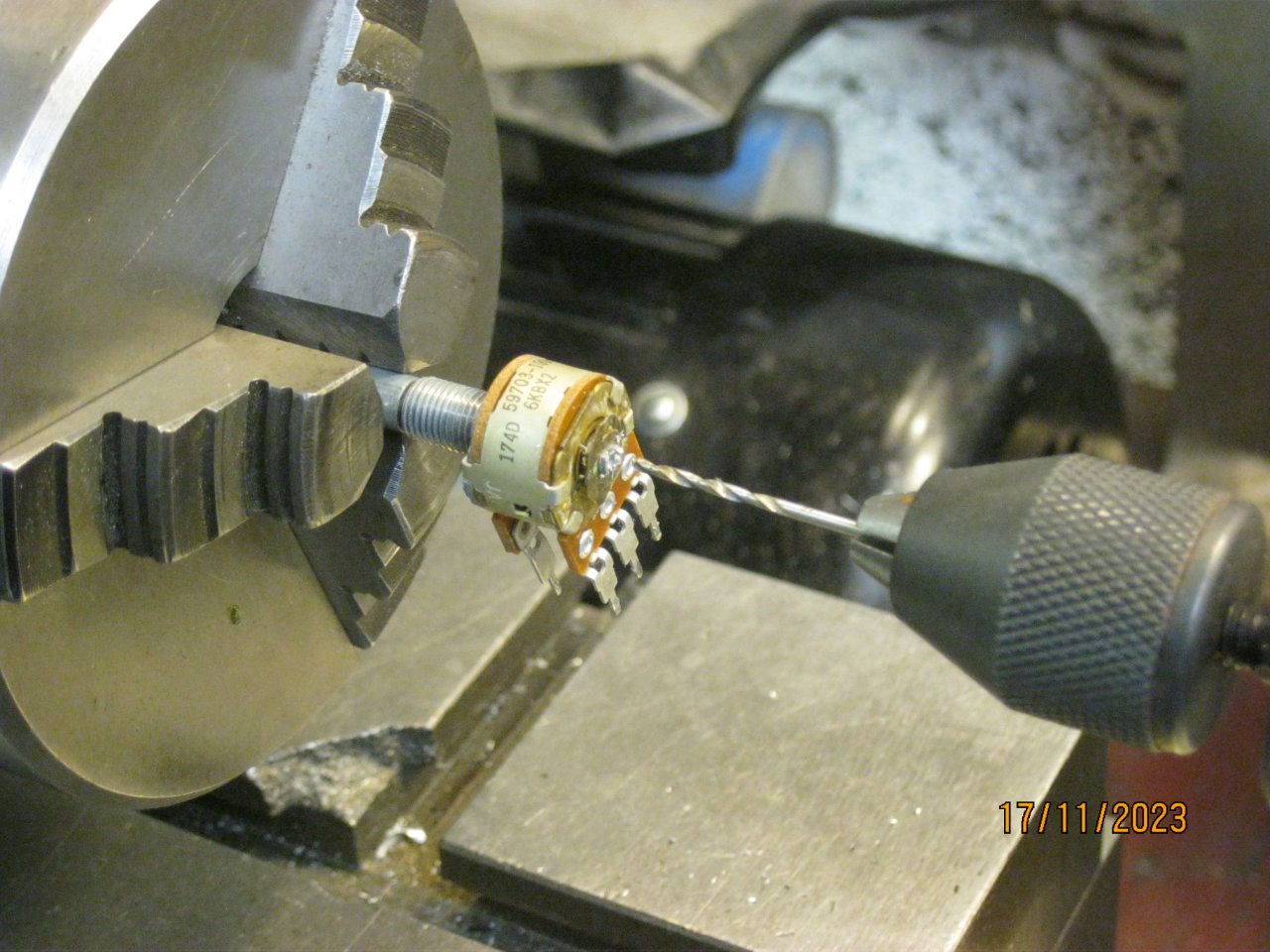

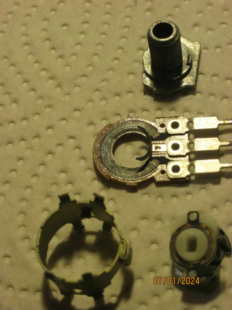

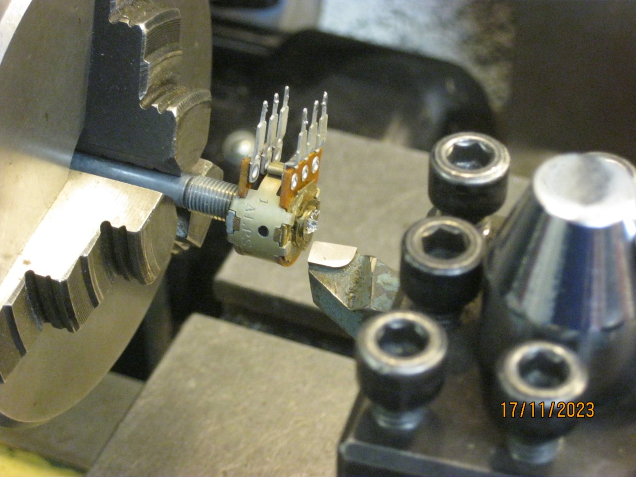

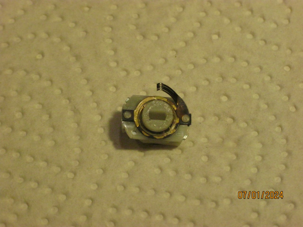

ich habe die Poti's zwecks Reinigung zerlegen können.
Das war fällig, weil sich das Schmierfett der Potiachse offensichtlich im ganzen Poti "breitgemacht" hat (nach ca. 40 Jahren auch kein Wunder).
Die Folge waren/ sind Kontakt- "aussetzer".
Die beim Lieferanten haben da offensichtlich Silikonfett verwendet, das ließ sich nur mühsam mit Isopropylalkohol & Watte- bzw. Reinraumstäbchen rückstandsfrei entfernen.
Den ersten konnte ich mit Erfolg wieder zusammenbauen. Die Achse ist wieder mit Silikonfett minimalst & mit Bedacht geschmiert (gem. den Schmieranweisungen in den DUAL- Plattenspieler- SM).
Der Poti hat jetzt auch keine Aussetzer mehr.
