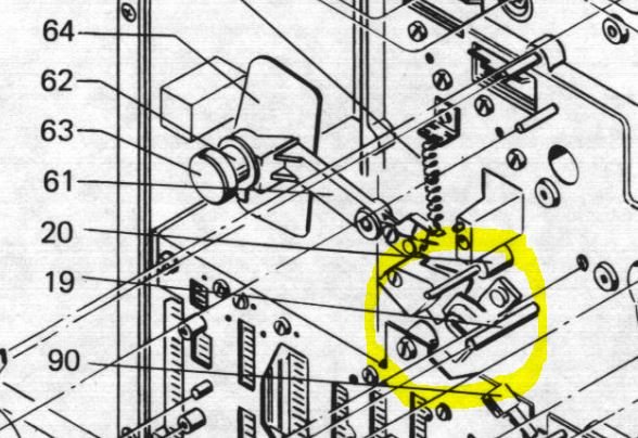

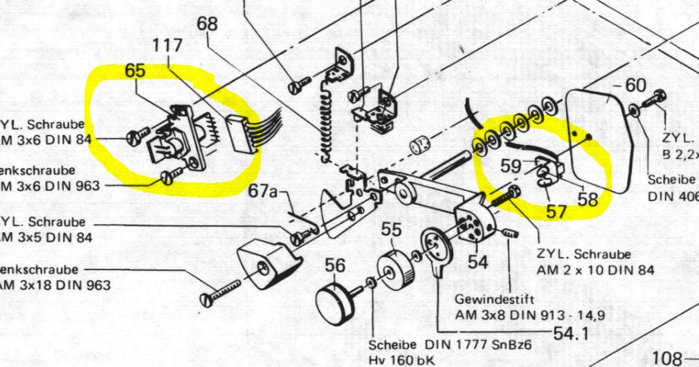

1) Steuergehäuse links:
2) Steuergehäuse rechts und Tacho:

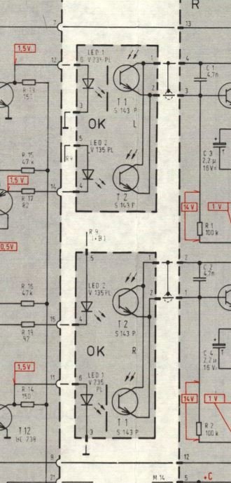

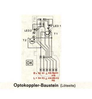

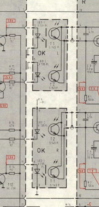

In der Schaltung sind das dann wohl diese:

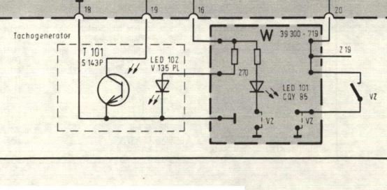

Der Phototransistor ist doppelt pro Steuergehäuse (Ersatztyp BPW40, davon habe ich 5 Stück vorrätig), die LEDs unterscheiden sich.

Das hast Du in deinem Beitrag genau richtig erkannt. Während das rechte Steuergehäuse noch relativ einfach auszubauen ist, sieht es beim linken dramatisch anders aus.
berndw hat geschrieben: So 7. Jan 2024, 10:39
Das ist genau richtig.

Im Tachogenerator wurde ein S143P und eine V135PL verwendet.

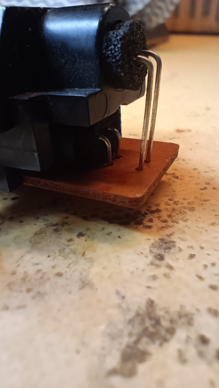

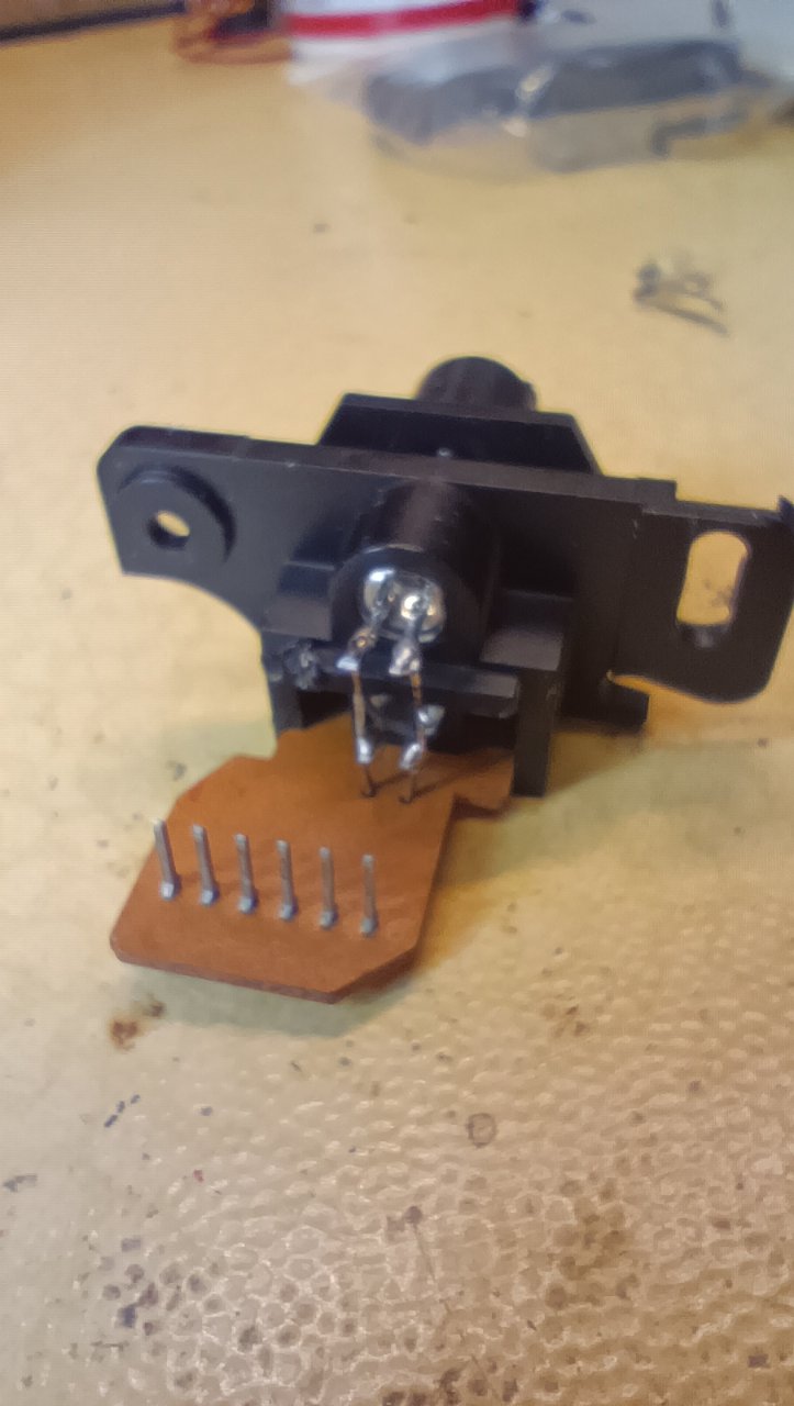

Hier noch ein Photo eines ausgebauten Steuergehäuses
Die Parallelgeschalteten sind die Phototransisoren, die untere LED ist die LED2 für die Stopfunktion und die obere LED ist die LED1 für die Regelung.
Ich hoffe das hilft erst mal ein wenig weiter.

PS: ich habe gerade in der Schaltung auf dem "Buchsenbaustein" auch noch 2 LEDs und 2 "Photowiderstände" entdeckt, was haben denn die für eine Funktion?
Beiträge: 1910
Bei den LED's ist es tatsächlich so, daß diese im Schaltplan V235PL und in der Stückliste V233PL heißen.......
Sowohl die V135PL als auch die V23xPL sind rot leuchtende LED's im Klarsichtgehäuse. Davon leuchtet die V135PL mit 660nm.
Die V135PL sitzt auch im Tachogenerator.
Zum Thema der schwarzen Kästchen auf der Buchsenplatte ein Ausschnitt aus der Grundig Technische Information 3 - 76
