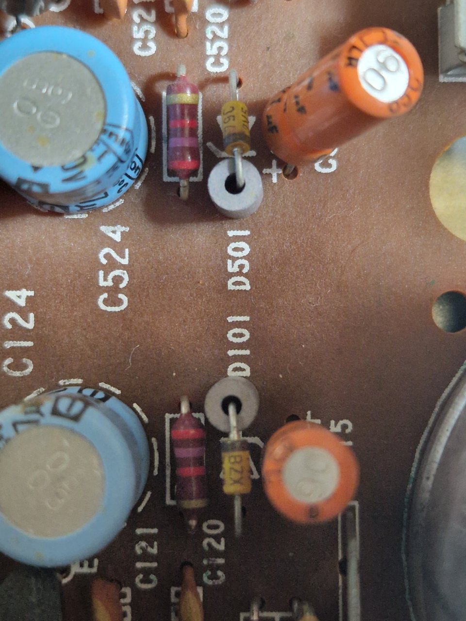

Ich hatte diesen Fall beim R2000/R3000, der zum Hochlaufen des DC-Offset geführt hat:
Die 7,5 V Zenerdiode D101 (bzw. D501 im anderen Kanal) ist zur Rauschunterdrückung mit einer Ferritperle versehen. Diese Ferritperle ist an der Zenerdiode mit dem berüchtigten Chlorkautschukkleber angepappt. Reicht der Kleber zu weit auf die Diode, erwärmt diese ihn über Jahrzehnte so weit, dass er sich zersetzt und über lange Zeit stetig etwas Salzsäure freisetzt, die den Diodenanschluss unter dem Kleber zerfrisst oder sogar die Diode selbst zerstört (ähnlich bekannt auch vom V7500 und V7200). Dadurch steigt der DC-Offset stark an!
Also D101 und D501 genau ansehen, ggf. ersetzen. Ferritperle bei der neuen Zenerdiode nicht vergessen!
Ausserdem kann natürlich auch ein morsch gewordener Transistor T105/T107 (T505/T507) erhöhten DC-Offset verursachen. In dem Fall paarweise ersetzen.

Von den Dioden hänge ich ein Bild an.
Es sieht so aus, als wäre diese "Hülse" nicht verklebt.

Ja wenn die Ferritperlen bei Dir nicht angeklebt sind, scheidet der Fall, den ich beschrieben hatte, aus.
Dann musst Du den DC-Offset über ca. eine halbe Stunde für jeden Kanal getrennt messen. dann siehst Du ja, ob es daran überhaupt liegen kann.
Wenn's der DC-Offset ist, dann das genannte Transistorpaar des Differenzverstärkers erneuern.
Die Endstufen interessiert es nicht, ob Du über Ausgang LS1 oder LS2 hörst. Dass Du nach dem Umstecken der LS von Ausgang 1 auf Ausgang 2 wieder hören kannst, wird an der zwischenzeitlichen Erholung oder Abkühlung liegen. Offenbar wird was überlastet/wird warm.
