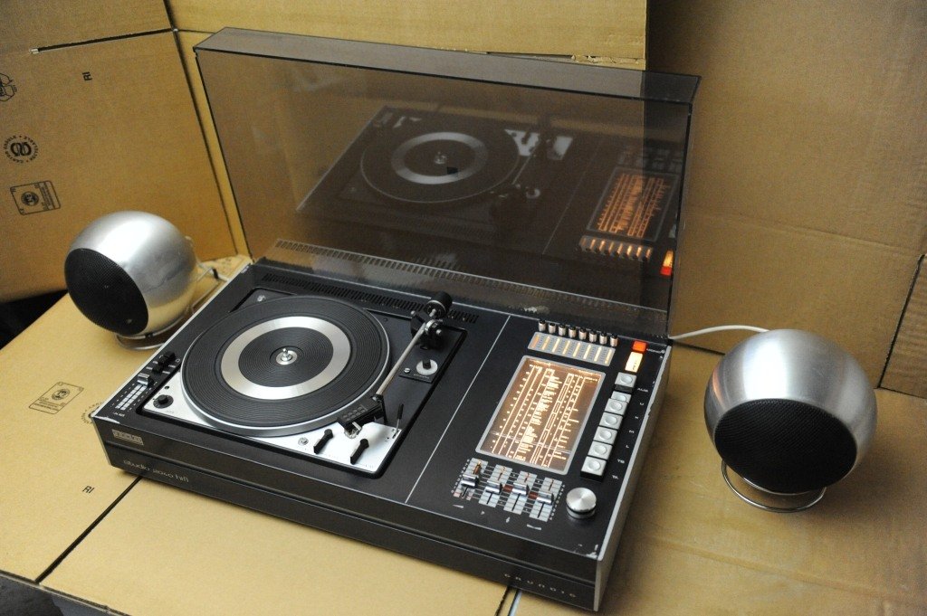

So, mal zurück zum HiFi Studio 2040 Quadro
da geht nun alles wieder, Murks & Altersschwächen beseitigt,
Tuner sehr Empfangsstark, macht wieder schöne Musik,
der Originale Dual dauert noch ein wenig, solange nimmt
ein 1226 seinen Platz ein, dazu passende Lautsprecher,
auf die nächsten 52 Jahre !
