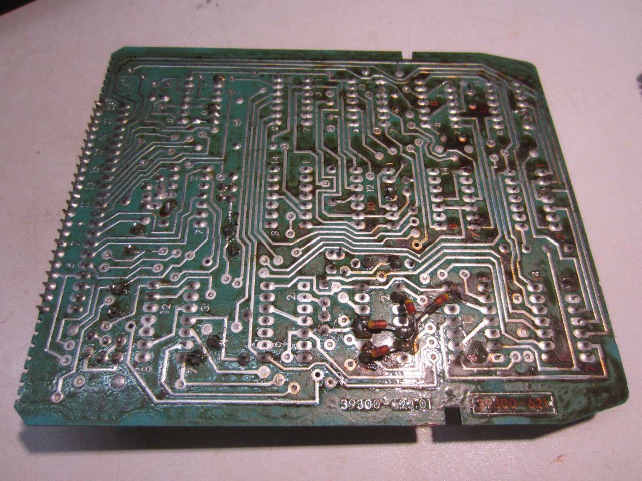

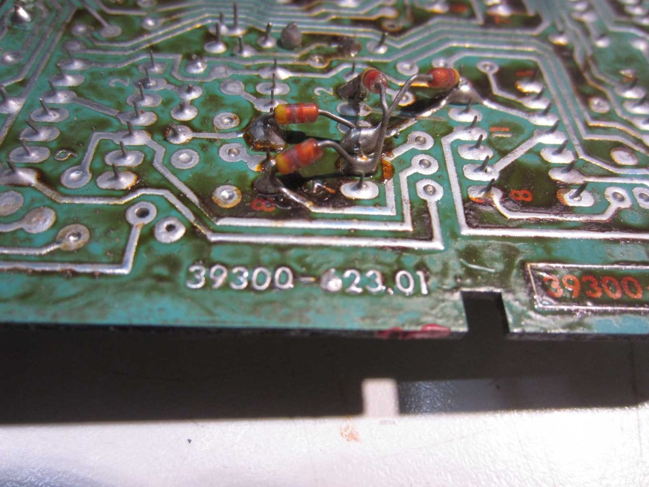

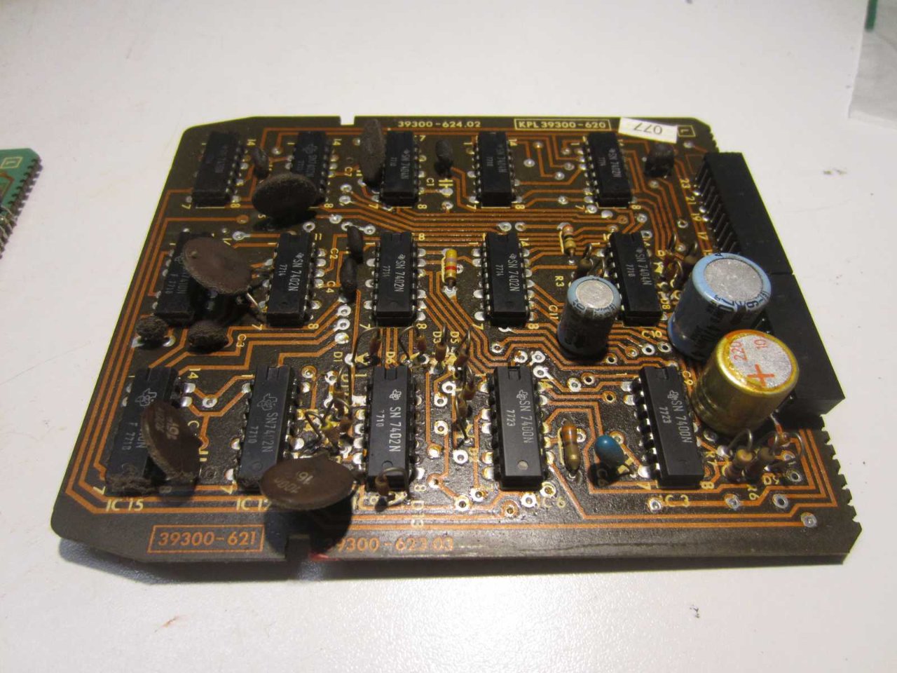

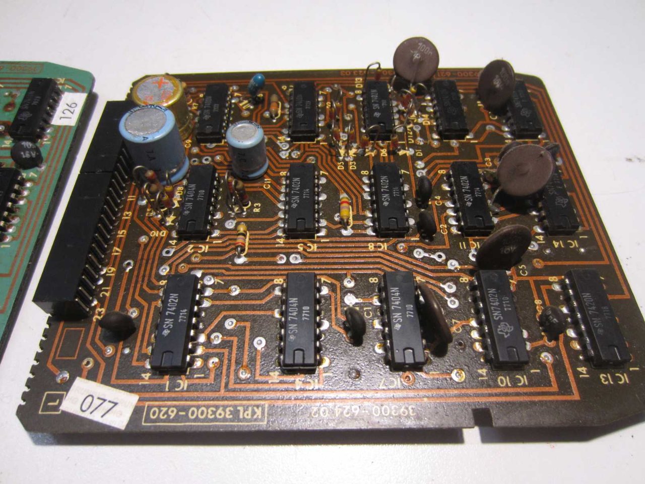

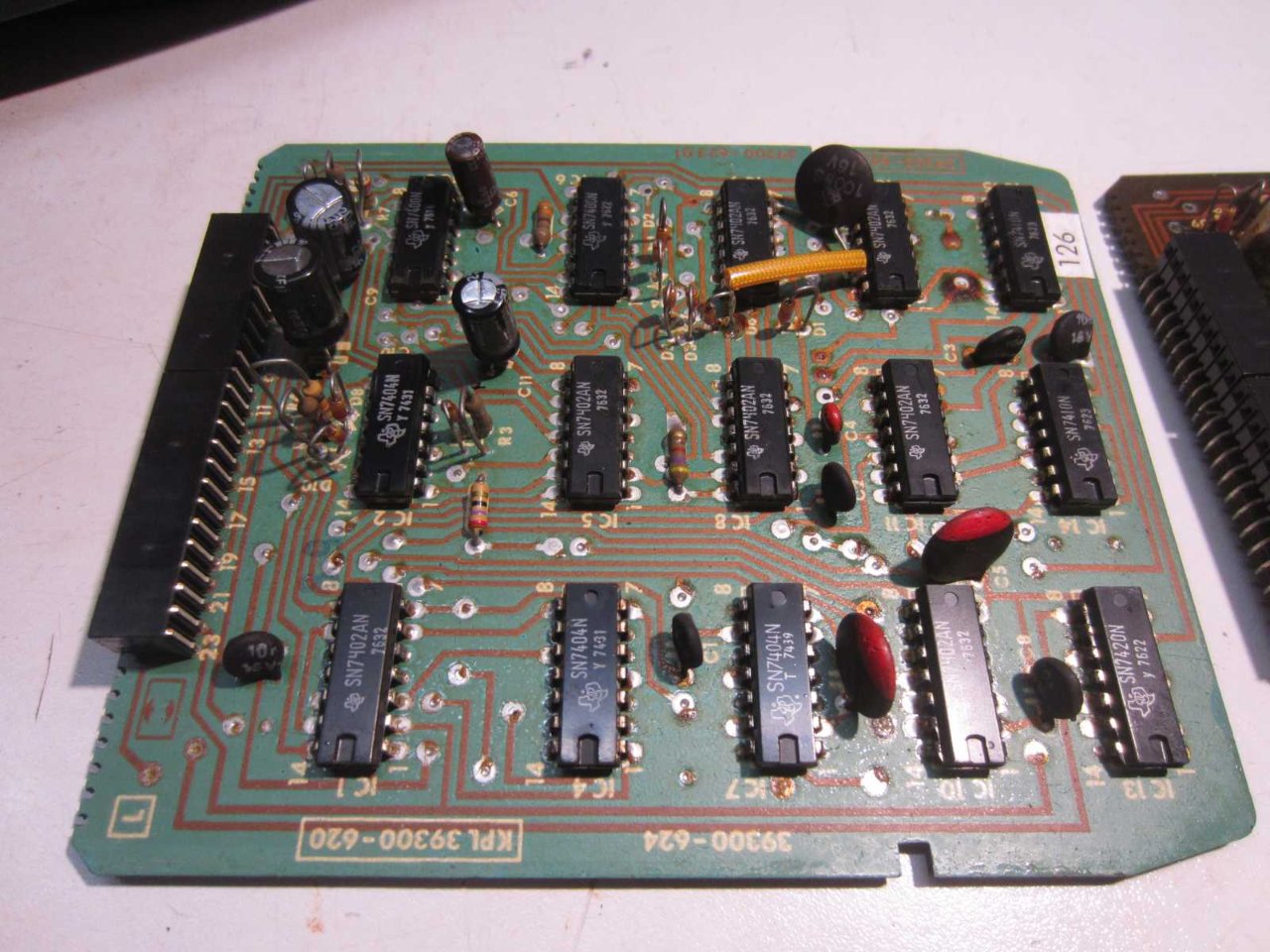

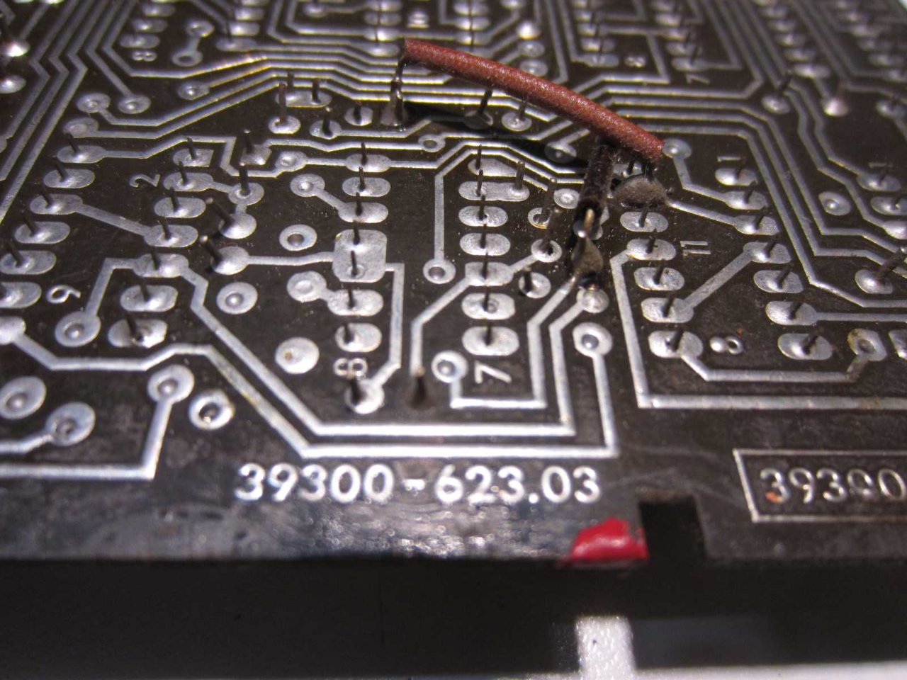

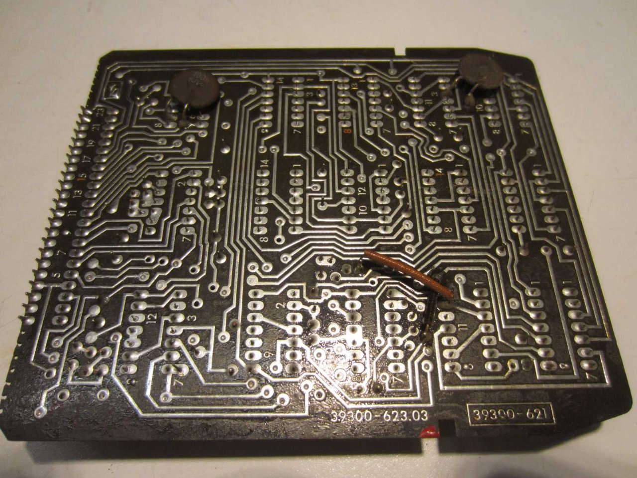

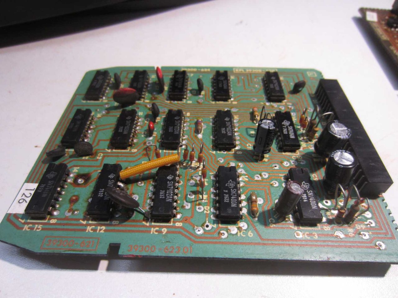

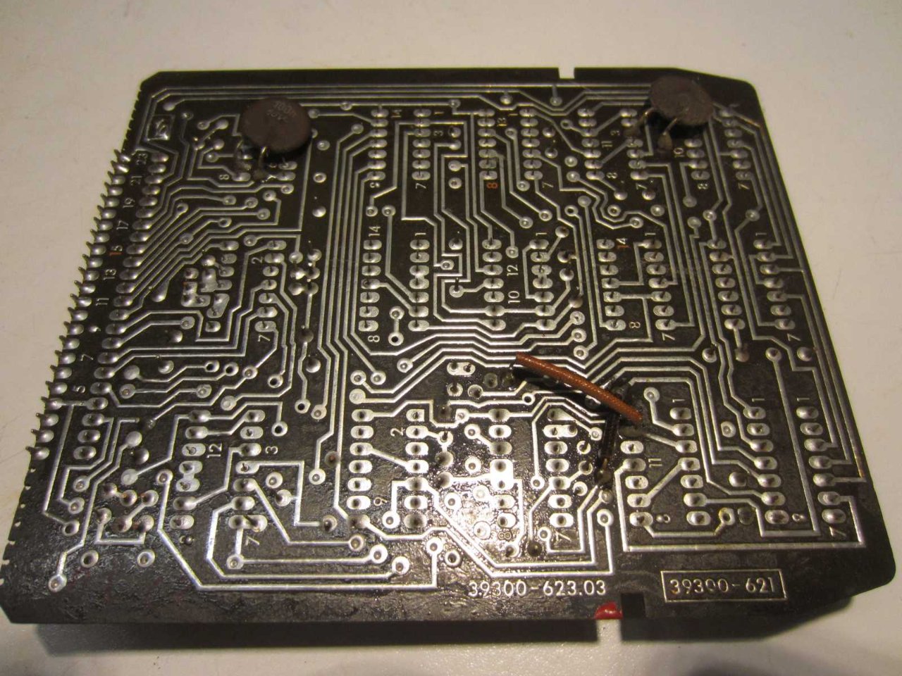

Angeregt durch den Beitrag von mampfi habe ich mir noch einmal intensiver mit der Logik-Platine „L“ beschäftigt, dazu die noch unbehandelte Platine aus Maschine # 2 entnommen. Diese weist diverse „Strickungen“ auf Bestückungs- und Lötseite auf, zu welchen ich bereits im TBF erfolglos nachgefragt hatte und zu welchen ich auch sonst keine Unterlagen herausfinden konnte. Hier zuerst die "L" aus Maschine 1 (SN 08993, Code 126 = Dez. 1976)
Dann die L aus # 2 (SN 15597, Code 077 = Juli 1977)
Wie dem auch sei, ich habe die Elkos erneuert (alle zwischen +20% und +50%) und dann die 077 in die ansonsten mit 126 bestückte ältere Maschine gesteckt.
Nun hat sich das Verhalten beim „Kaltstart“ doch merklich verändert, der rechte Wickelmotor läuft zwar auch unmittelbar nach dem Einschalten los, braucht aber 5-10 Sekunden um auf volle Drehzahl zu kommen, siehe Video:
https://youtu.be/RRPax-sNnDs
Dynamisches Umschalten funktioniert einwandfrei, aber das klappte auch mit Platine 126.
Könnte das „Zeitglied“ welches den rechten Motor motiviert vielleicht noch woanders verortet sein?

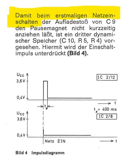

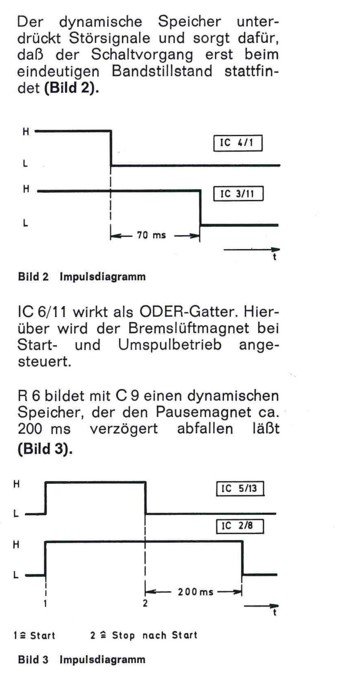

In der TI 3/76 habe ich einen Hinweis zum Zeitglied gefunden, bin aber nicht sicher ob das zum Problem passt?

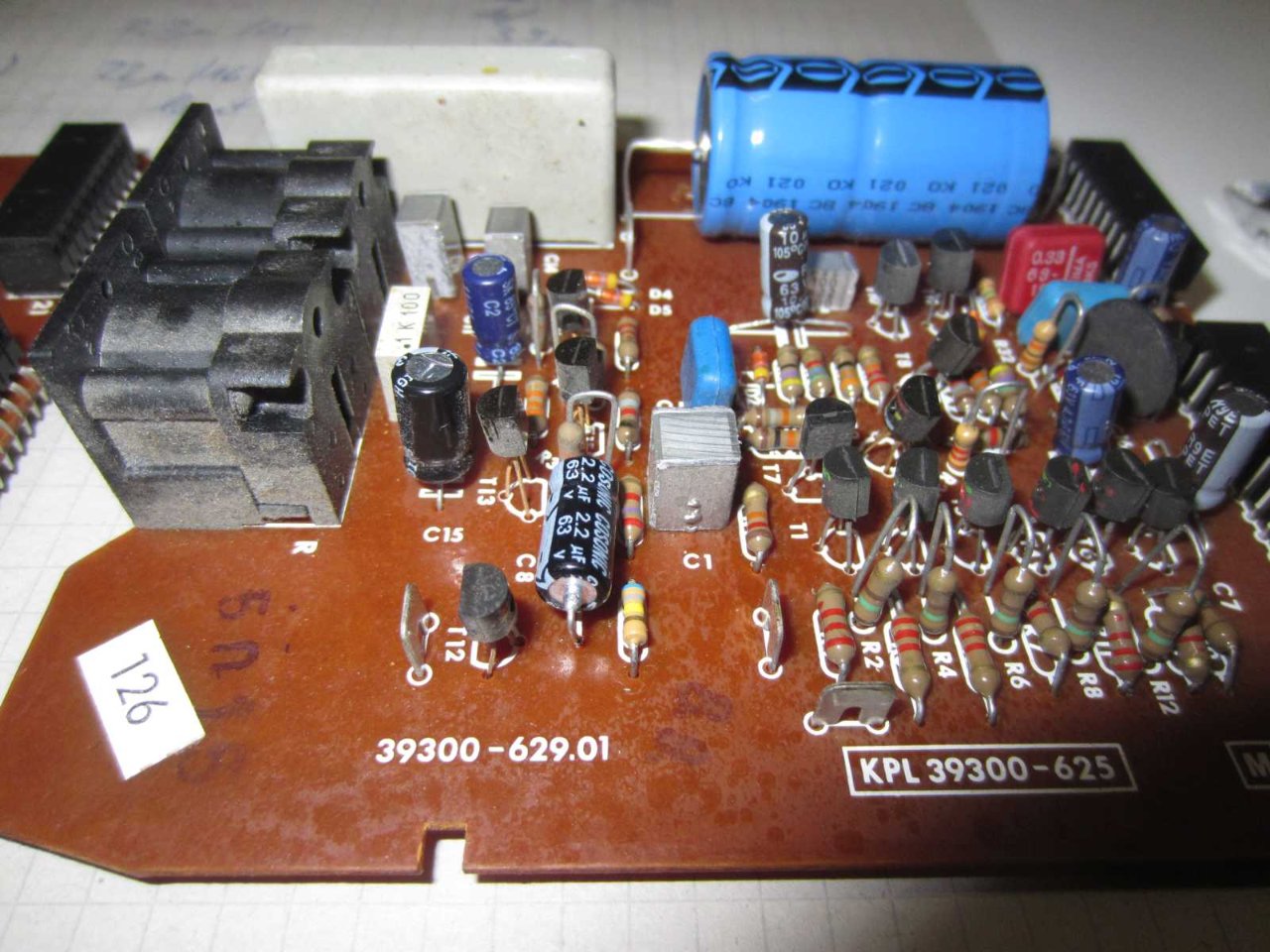

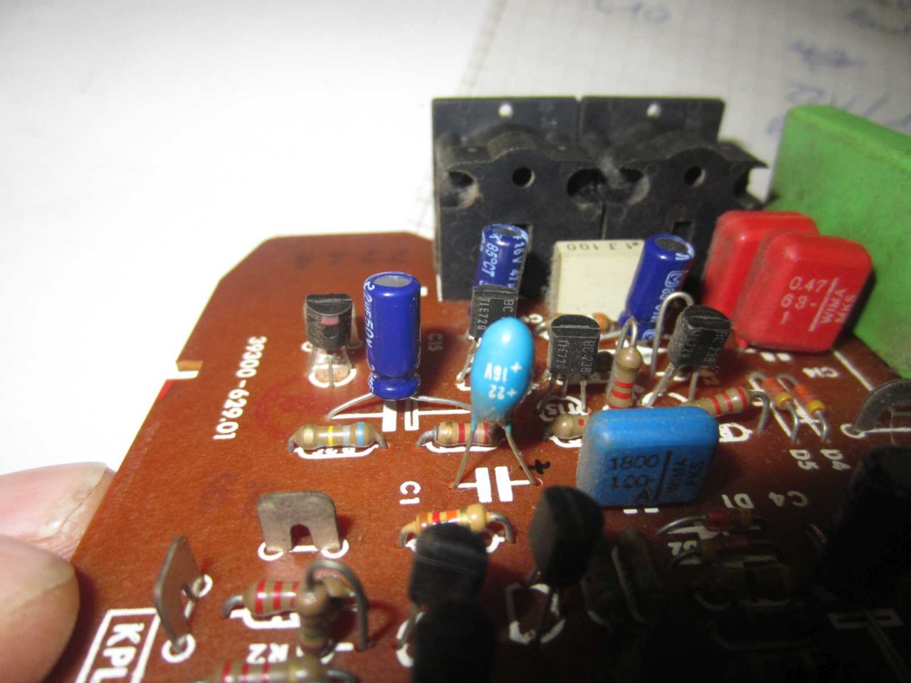

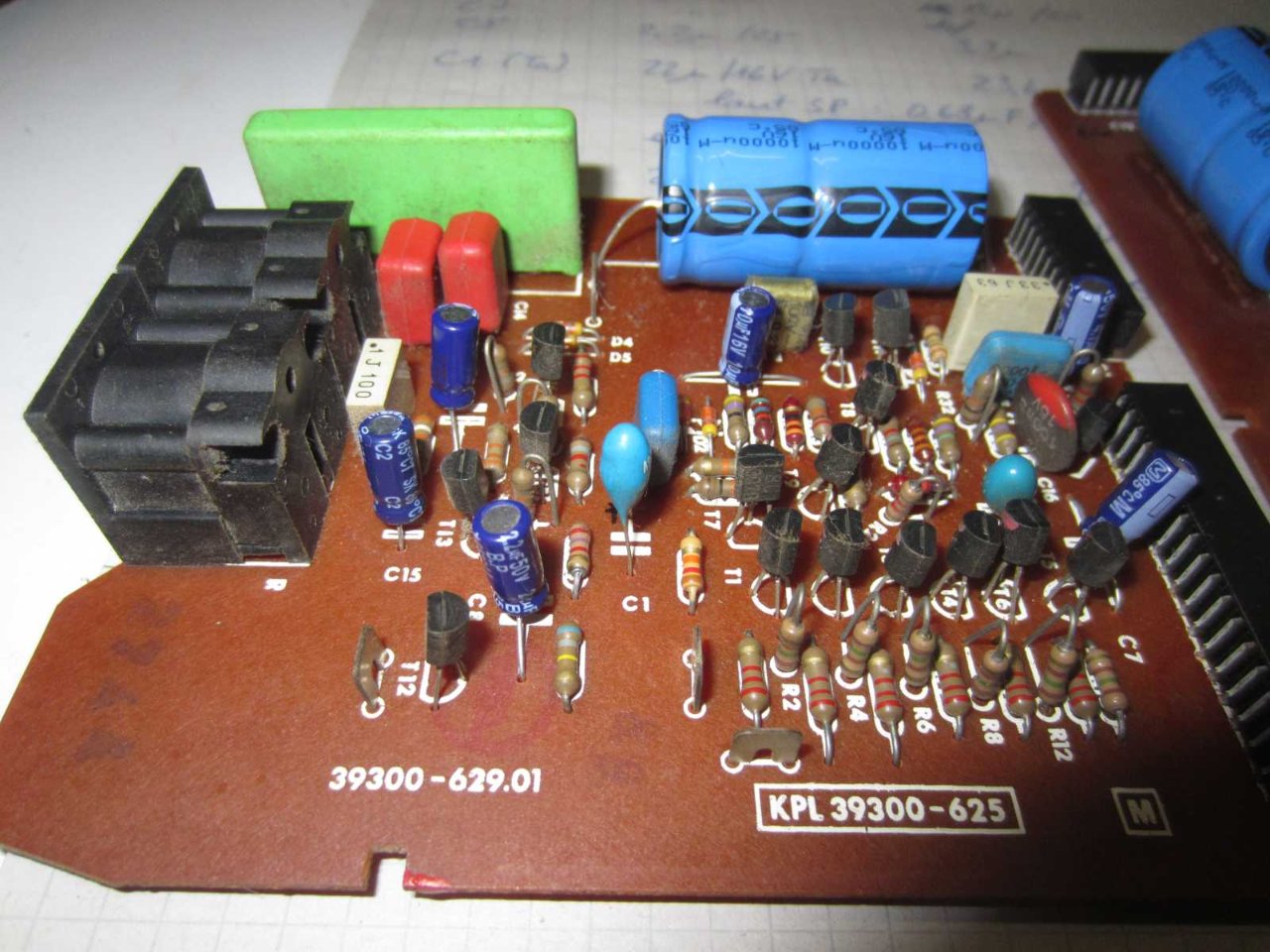

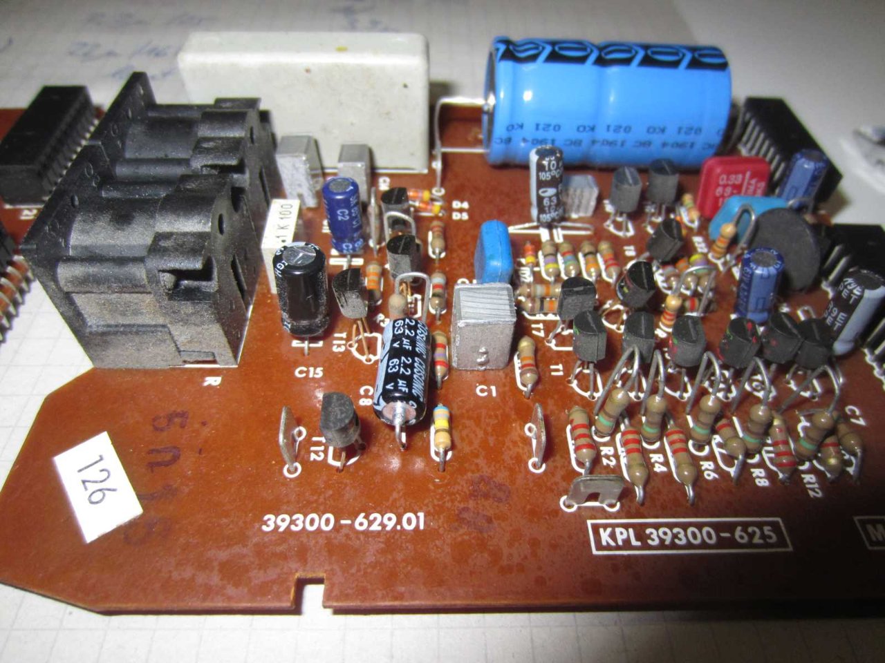

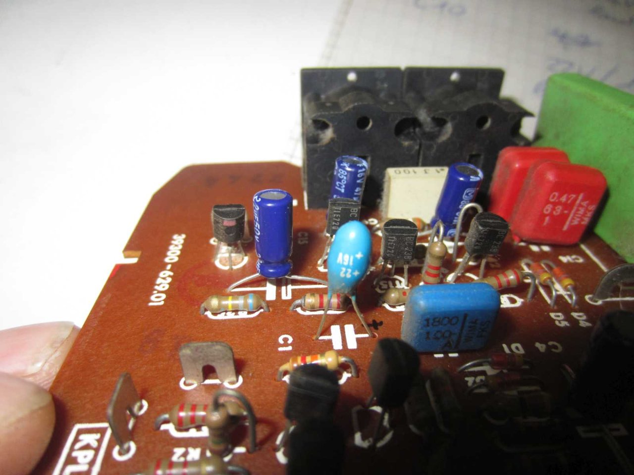

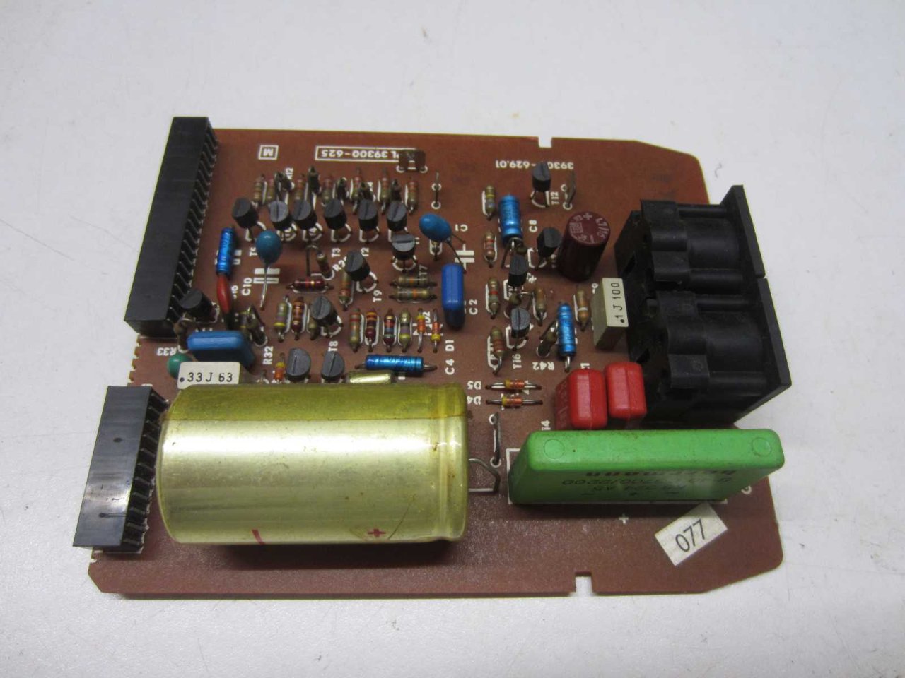

Sodala, eine Mess-Mittagspause später folgende Erkenntnisse:

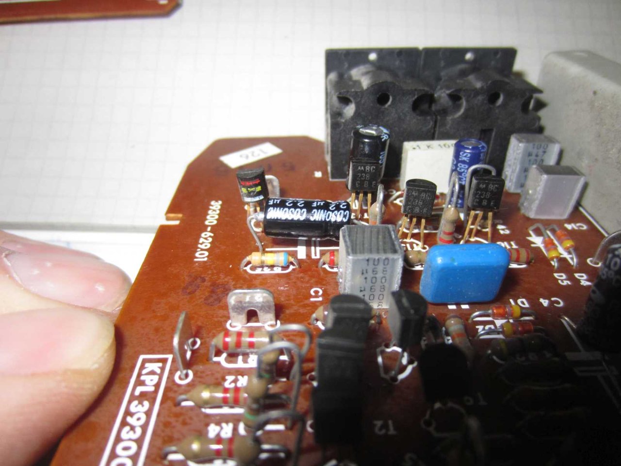

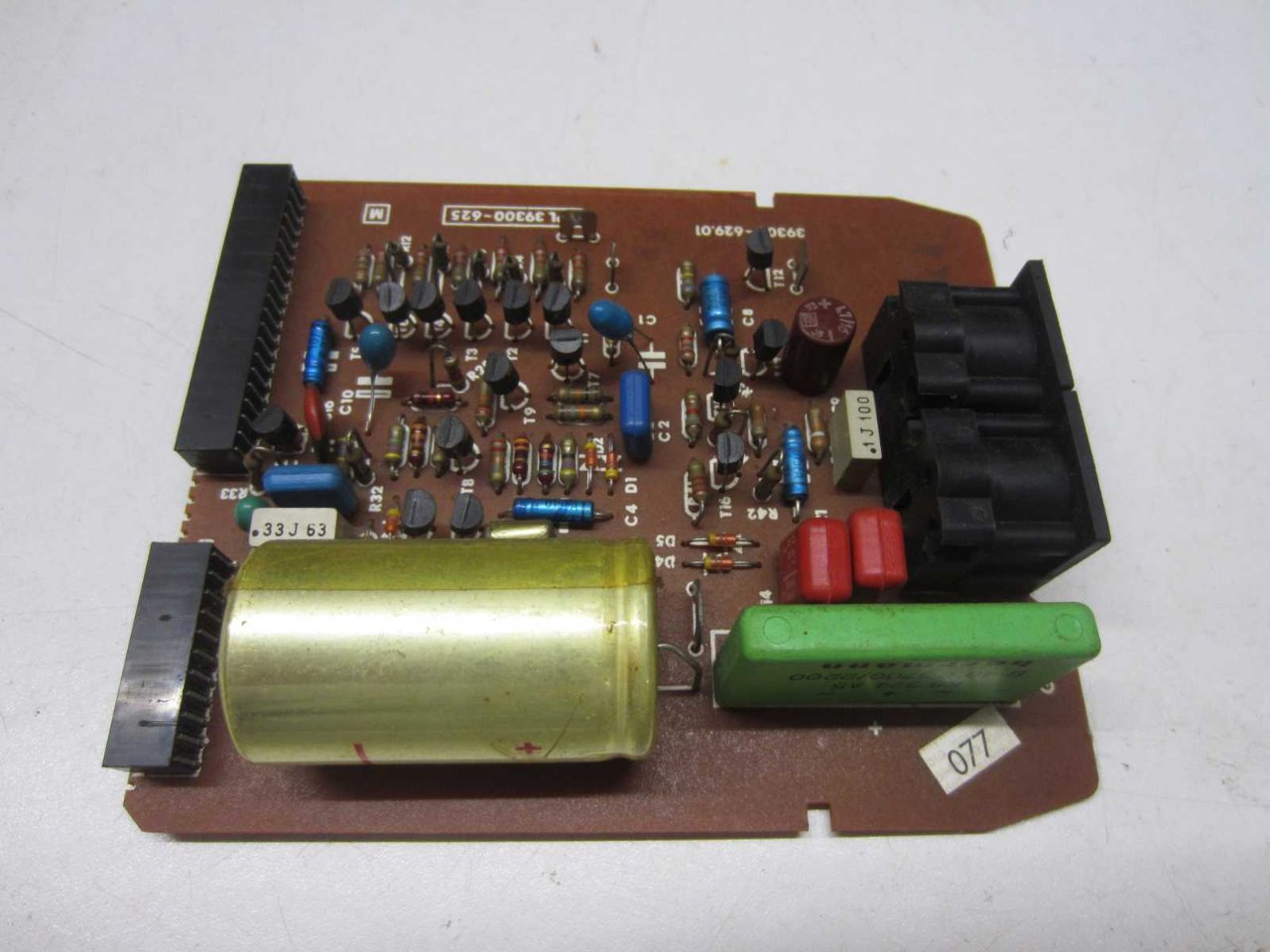

Die Platine „M“ ist auch unterschiedlich bestückt, am auffälligsten in den Positionen C1 und C10.
C1 soll laut Schaltung ein 0,68µF Folien-C sein, so ist Platine 126 bestückt.
Auf 077 hingegen ist eine 22µ/16V Tantal-Perle bestückt.
C10 soll laut Schaltung ein 4,7µ/16V Elko sein, bestückt ist auf 077 auch ein 22µ/16V Tantal, bei 126 kann ich das leider nicht mehr nachvollziehen, die habe ich vor Urzeiten bereits überarbeitet.
Auf der 077 habe ich alle Elkos erneut, nur die beiden Tantals belassen (sind auch mit 24 bzw. 26µ noch werthaltig).
C17 (auch ein Tantal im Original) liegt bei 5,5µ, den habe ich gegen einen 4,7µ Elko ersetzt.
Im Ergebnis funktioniert nun mit der jüngeren 077 in der älteren SN 08997 grundsätzlich auch das variable Umspulen, wenn auch nicht ganz richtig. ;)
Rückwärts scheint schneller zu laufen als vorwärts. Und das „Zappeln“ der Stellhebel erscheint mir auch nicht normal ...
Siehe Video: https://youtu.be/a7p0c8QDdvc
Was meinst Du, wo könnte ich weiter ansetzen?

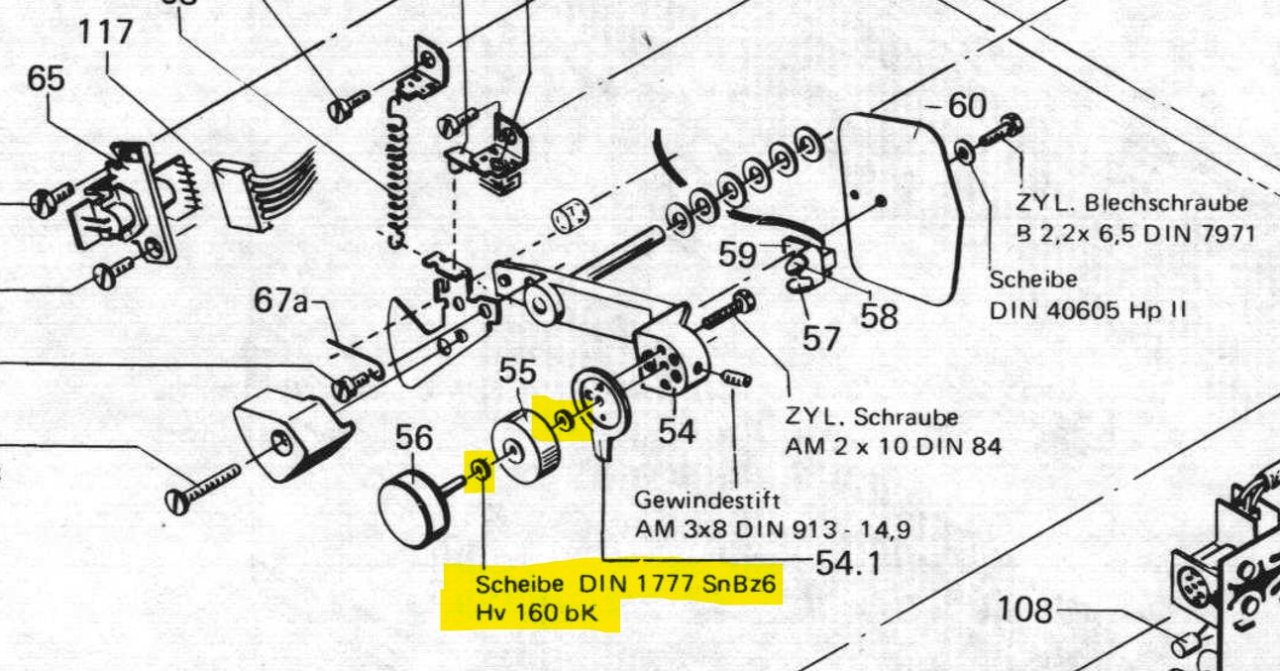

Kleiner Zwischenbericht. Die Geschwindigkeits-Regelung bei FF und FR hatte Aussetzer weil die rechte Bandhebelrolle (die mit Tacho) nicht immer mitdrehte.
Beim nochmaligen Zerlegen musste ich feststellen dass die beiden Passscheiben nicht mehr da waren. :shock:
Also flugs Maschine 2 gecheckt und deren Scheiben in Nr. 1 eingebaut. Siehe da, nun läuft es wieder zuverlässiger.
Original-Ersatz gibt es wohl nicht mehr, was würdest Du davon halten als Alternative?
Auf der Suche nach Alternativen habe ich diesen Anbieter gefunden:
https://www.juergens-shop.com/de/Befesti...n-125.html
Hat jemand vielleicht noch andere Quellen zur Hand?
Ciao Bernd
Beiträge: 1910
Der Link weißt nur auf einen Fehler hin.
Prinzipell gibt es aber 0,1er Passscheiben in verschiedenen Durchmessern praktisch an "jeder Straßenecke"
berndw
Beiträge: 102
Wohnort: Holzkirchen
Beitrag von berndw »
mampfi hat geschrieben: Sa 24. Aug 2024, 12:51 Der Link weißt nur auf einen Fehler hin.
Moin.
Hier der (hoffentlich) funzende Link:
https://www.juergens-shop.com/de/Befest ... n-125.html
Habe aber gerade gesehen dass diese mit 0,3mm wohl doch etwas zu dick sind. :shock:
Anderer Shop mit "Zehntelscheiben" https://rcbay.de/Passscheiben
