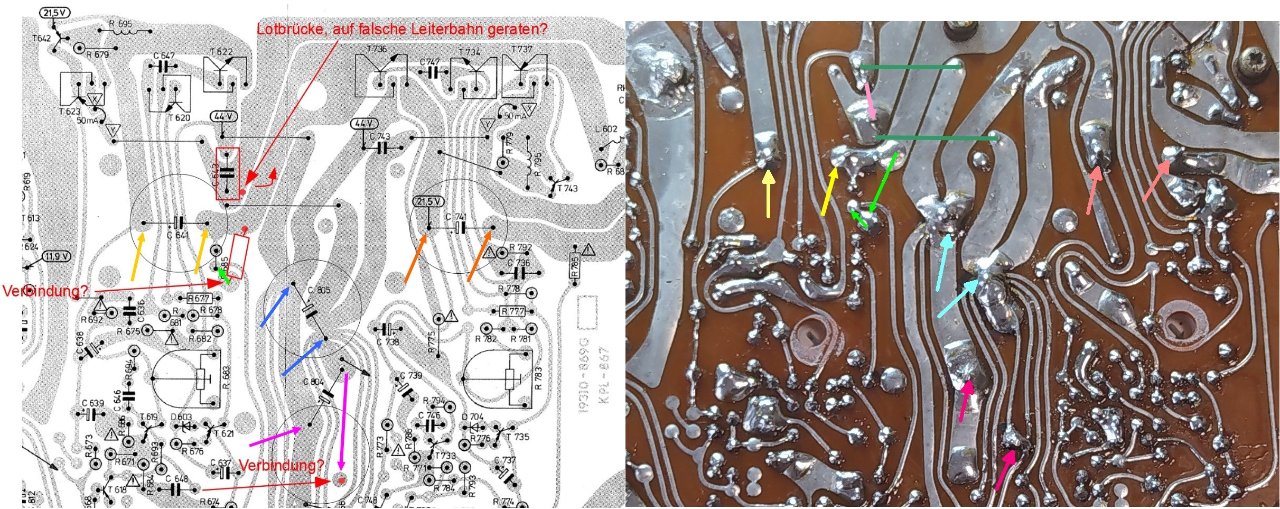

Ich hatte auch anhand eines Schaltplans gezeigt, wo in der Schaltung der verlinkte 0,47 Ohm Widerstand und wo der 0,22 Ohm Widerstand, ebenfalls vertikal. Beide benötigen bei vertikalem Einbau nur eine minimale Grundfläche.
Da hatte ich schon längst abgeschaltet, ich brauche es halt einfach. Jetzt hilft mir der Plan

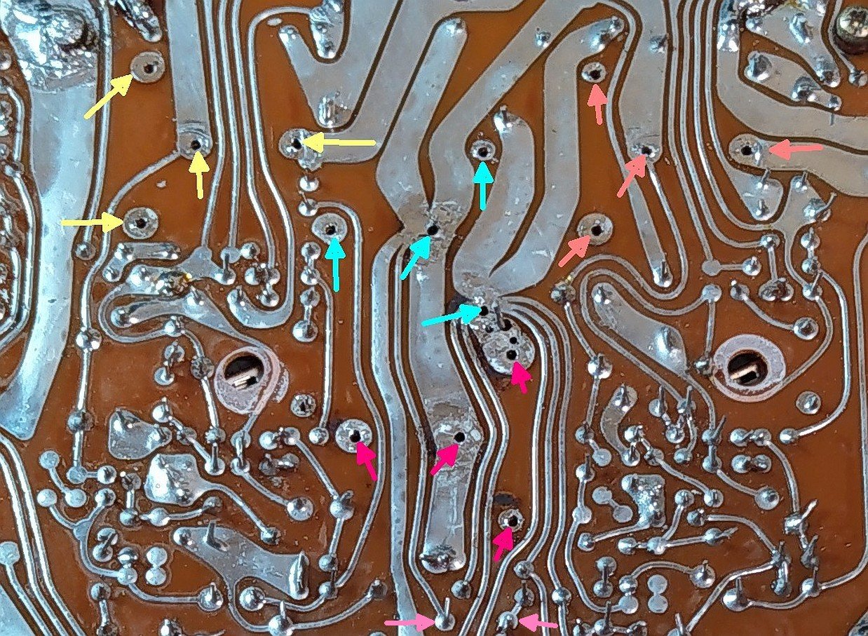

timundstruppi hat geschrieben: Do 30. Mär 2023, 03:14 Ja da hat oldiefan recht, die Stützringe der Elkos werden teilweise als Lötbrücke verwendet, um irgendwelche Inseln zu versorgen. Ich glaube auch nicht nur in diesem Gerät, sondern auch in anderen Grundig Geräten und wenn man dort Elkos austauscht.
Ja, bei A/V 5000 und TS1000 z.B. bei Umbau auf Snap in bzw. auf Standard Radial.
Beiträge: 2622
XM400 und T5k? auch

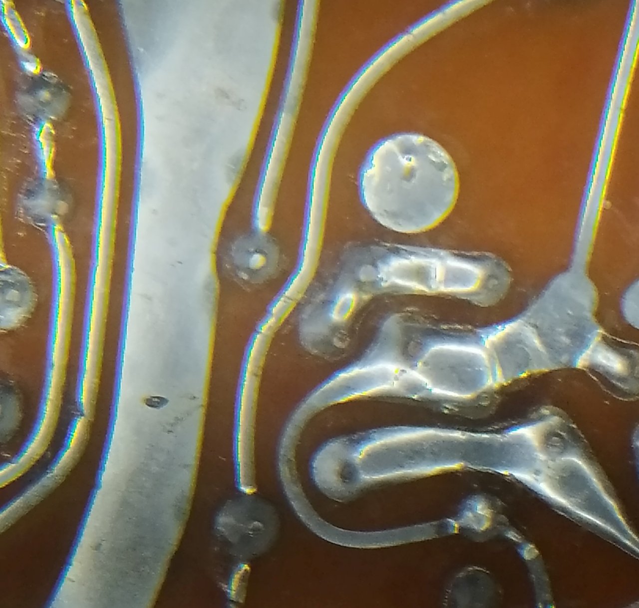

ich habe gerade bemerkt, dass du deinen Beitrag editiert hast.
Die geänderten Transistortypen (BDX33B / BDX34B) zusammen mit den ergänzten Emitterwiderständen!
Sind unterwegs!

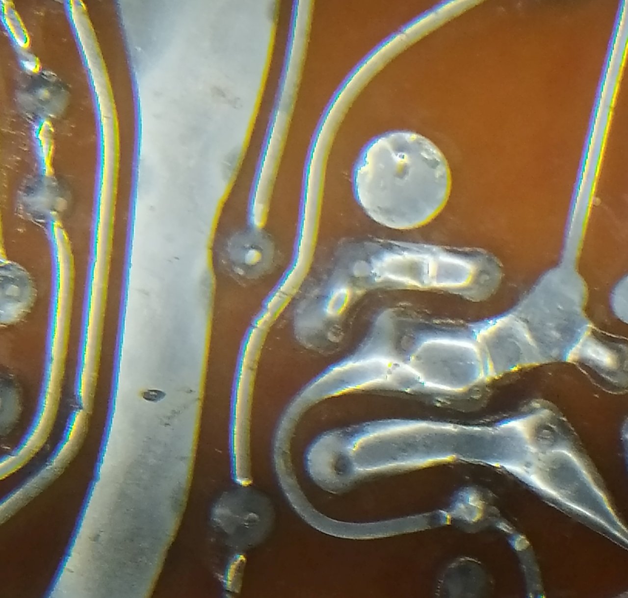

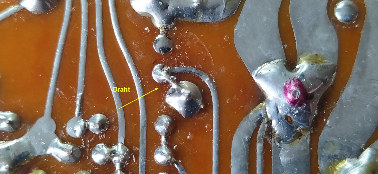

Ich kann mit Vergrösserung schlecht erkennen, wie Du das gemacht hast. Es scheint mir, Du hast die Notwendigkeit der Verbindung an R685 auch gesehen und mit einem grossen Lotklecks gemacht. Das ist eine unsichere Methode, weil bei einer Überbrückung von zwei Lötstellen über mehr als einen mm das Lot u.U. brechen kann. Eine kurze Drahtbrücke ist dem vorzuziehen.

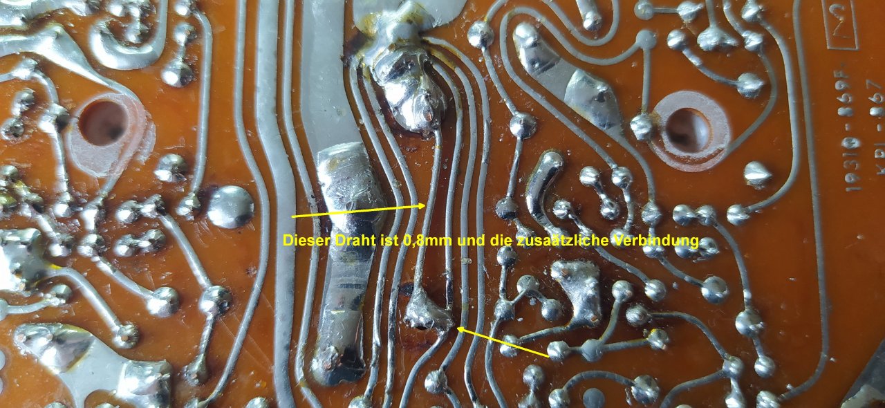

Auch der untere der grossen Elkos ist mit dem (-) Pol in eine isolierte Lötinsel gelötet, muss also von dort zusätzlich auf der Lötseite verbunden werden. Dort scheint mir von Dir die Drahtverbindung gelegt, aber wie es aussieht, eine sehr dünne. Da muss kurzzeitig ein grosser Strom durch, deshalb sollte es hier ein dicker isolierter Draht sein (aus diesem Grund sind auch die Leiterbahnen dort sehr dick/breit).
Kann das so bleiben? Ich kann auch noch einen zweiten Draht einlöten und mit dem ersten verbinden.
Beiträge: 289
Hallo Rufula,
Deine Bilder beleuchten das jetzt besser. Ja, der Draht kann so bleiben. 0,8 mm Cu reicht.

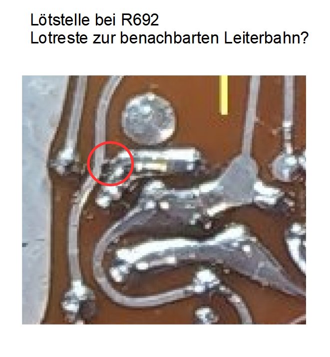

Ich habe aber eine andere Stelle gesehen, die Du ansehen und saubermachen solltest. Sieht nämlich auf dem Foto wie eine dünne ungewollte Lotbrücke von R692 (= Basis T623) zu der benachbarten Leiterbahn aus, die mit dem Endstufenausgang (Emitter T642 / Emitter T622) verbunden ist:

Ja ich muss beim Löten mittlerweile auch mit der Lupe kontrollieren, ob ich nicht irgendwo eine feinste Brücke gezogen habe.Es ist einfach dem Alter geschuldet, früher konnte ich jedes SMD Bauteil lesen, heute habe ich manchmal zwei Brillen übereinander oder nehme auch noch eine Superlupe.
Man kann übrigens auch überflüssiges Flussmittel entfernen, ich gehe davon auch aus dass hier mit vernünftigen Lötzinn und nicht extra Lötfett oder ähnlichen Zugaben gelötet wird und gegebenenfalls altes oxidiertes Lötzinn durch Absaugen entfernt wird.

ich löte unter Zuhilfenahme einer Lupenleuchte mit 5facher Vergrößerung, damit ich das Schmelzen bzw. den Fluss besser sehen kann. :)
Beiträge: 289
Alles gut!
Auf Fotos täuschen manchmal Reflektionen und Reste vom Flussmittel.
