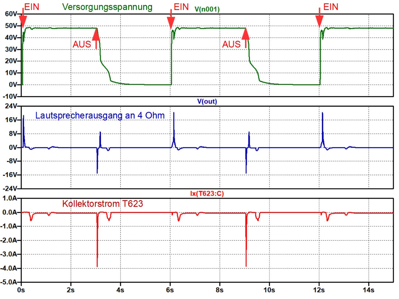

Hier die Verläufe von Versorgungsspannung, Ausgangsspannung und Endtransistor-Kollektorstrom beim Ein- und Ausschalten in der Simulation. Lautsprecher, 4 Ohm, angeschlossen. Die Zusatzemitterwiderstände sind dabei nachgerüstet!
Ohne Tonsignal:
Die Entladung der Versorgungsspannung dauert 2-3 Sekunden nach Ausschalten.
Knacksen beim Ein- und Ausschalten an den Lautsprechern ist heftig.
Kollektorstrompuls beim Ausschalten ist durch die Zusatz-Emitterwiderstände auf ca. 4 A vermindert.

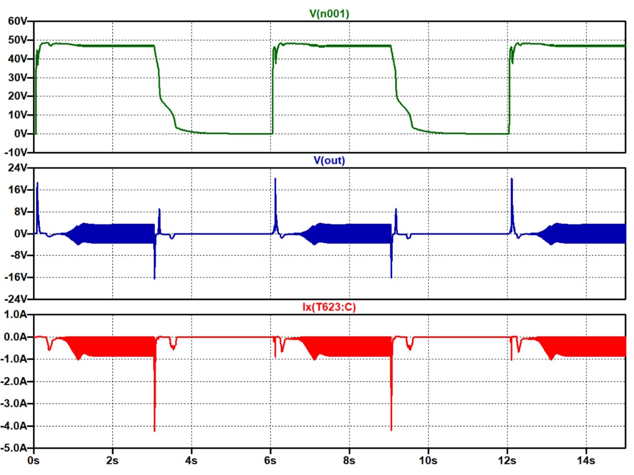

Mit Tonsignal 1 kHz:

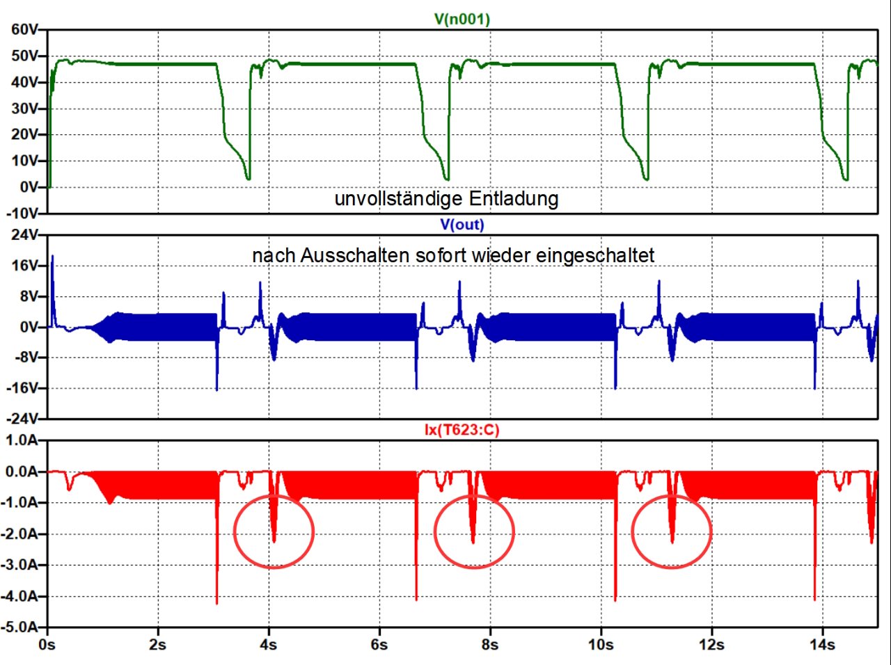

Mit Tonsignal 1 kHz bei sofortigem Wieder-Einschalten, bevor die Versorgungsspannung vollständig entladen ist:
Zusätzlicher Strompuls im Kollektorstrom kurz nach Wiedereinschalten!

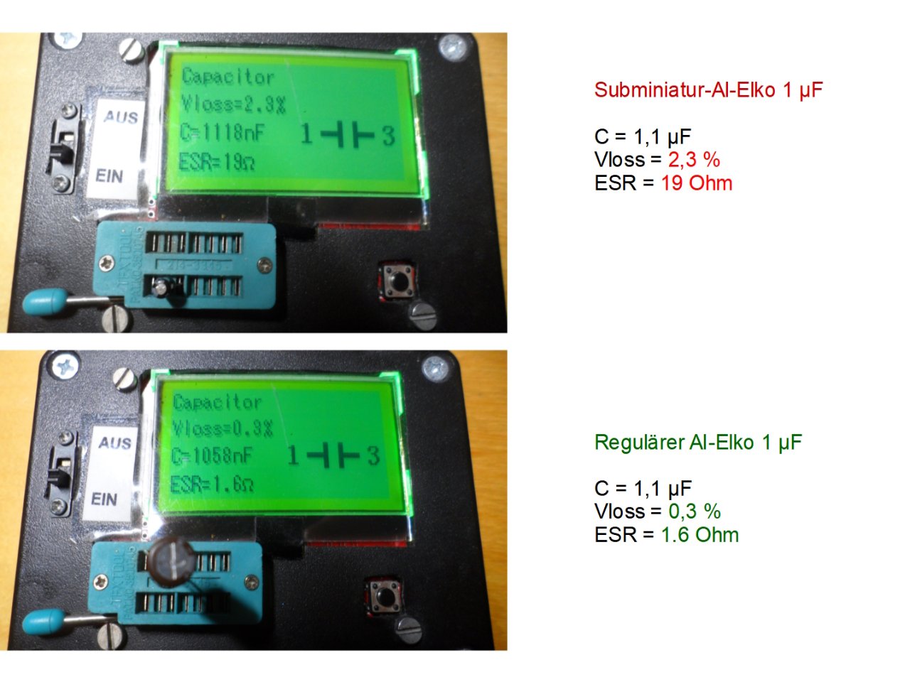

Mir ist dabei etwas aufgefallen, das ich hier ansprechen möchte. Das ist der radikale Ersatz von Tantal-Elkos durch Al-Elkos - nicht immer eine gute Idee, besonders nicht in Wärmegräbern wie der Grundig-Mini-Serie ohne jegliche Lüftung.
Überhaupt ist es keine gute Idee "alle" Tantalkondensatoren in den Grundig Geräten durch Al-Elkos zu ersetzen. Es gibt nur wenige, bestimmte und bekannte Positionen, wo es sinnvoll ist, weil es sonst dort zu Feinschluss und/oder Plopp-Störungen kommen kann. Das betrifft solche Tantalkondensatoren, deren Spannungsfestigkeit von Grundig an der eingesetzten Position zu knapp bemessen war oder die Schaltpulse sehen und dadurch zu verfrühtem Defekt neigen. Denn Tantalkondensatoren haben bei höheren Frequenzen niedrigere Impedanz als Al-Elkos, was zum Abblocken von höherfrequenten Störungen vorteilhaft ausgenutzt wird. Ersatz durch Al-Elkos, auch durch qualitativ sehr gute, verschlechtert in solchen Fällen die Eigenschaften, wo es auf Störunterdrückung hoher Frequenzen ankommt.
Für jeden Grundig Gerätetyp sind die Positionen, an denen Tantalkondensatoren durch Al-Elkos ersetzt werden sollten, bekannt. Einige wenige weitere, die ersetzt werden können, weil sie seltener mal ein Problem machen können, sind ebenfalls bekannt. Alle anderen sollte man in Ruhe lassen. Ggf. hier im Forum nachfragen - nicht pauschal ersetzen.
Tantalelkos sind temperaturfester als Alu-Elkos und grundsätzlich in den Minis von Grundig eine gute Wahl. Ersetzt man sie im NF-Teil durch Al-Elkos (weil man Feinschluss mit Ploppen fürchtet), sollte man unbedingt darauf achten, nur qualitativ gute Al-Elkos einzubauen. Bei erhöhter Wärmebelastung im lüftungslosen engen Gehäuse der Minis heisst das: Die Elkos sollten von den äusseren Abmessungen möglich großvolumig sein. Auf keinen Fall sind Elkos im Kleinformat geeignet - auch bekannt als "Sub-Miniatur-Bauform". Die sind zwar ähnlich klein wie Tantalkondensatoren, also bei wenig Platz machen sie beim Einbau kein Problem, aber das sind keine guten Elkos!
Warum sind Elkos im Sub-Miniatur-Format" keine so guten Elkos? Ich sage sogar, sie sind qualitativ "unterste Schublade"!
Dort ist alles winzig und dünn und nur ganz wenig Elektrolyt - keine Reserven. Um das so winzig klein zu machen, muss der Hersteller Kompromisse eingehen, die er bei regulärer Baugrösse nicht machen muss. Darunter leiden Leckstrom und ESR, bereits bei Neuware. Und diese beiden Parameter begrenzen am Ende die Elko Lebensdauer. Und das besonders deutlich, wenn es einen Wärmestau wie in den Minis gibt. Im Elko werden Verluste bei Ripple oder AC-Belastung in Wärme umgesetzt. Diese Wärme kann besser abgeführt werden, wenn der Elko großes Volumen und eine große Oberfläche hat. Die Sub-Miniatur-Bauform ist aber das Gegenteil. Das hilft nur dem Profit des Herstellers (und oft auch des Händlers), da mehr Material eingespart wird, als es sich letztlich im Verkaufspreis niederschlägt.
Je wärmer ein Elko wird, desto schneller altert er und desto früher fällt er aus oder entwickelt unzulässig hohen Leckstrom. Ganz schlecht.
Die bei seiner Neubestückung von Rufula in den MR200 eingesetzten Subminiatur-Elkos habe ich daher wieder herausgenommen und durch qualitativ bessere Al-Elkos und Ta-Elkos ersetzt.

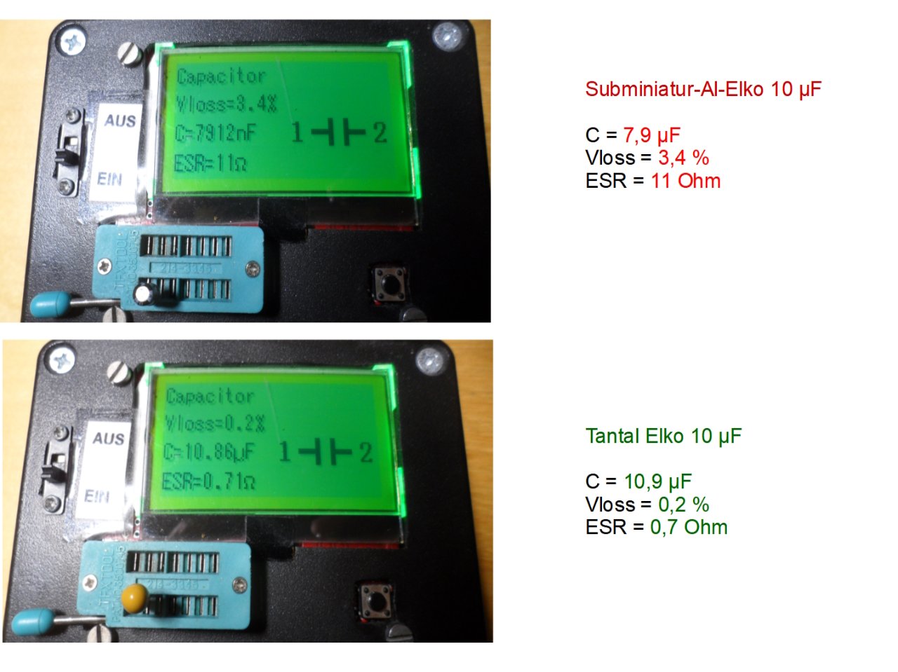

Der Unterschied ist am wesentlich kleineren Leckstrom (höherer Isolationswiderstand) von "guten Elkos" zu erkennen, den die China- AVR-Tester als "Vloss" anzeigen. Werte von > 2% halte ich für neue Elkos nicht mehr für akzeptabel. Die Subminiator-Elkos liegen aber alle darüber. Qualitativ gute Elkos sind stattdessen um Faktor 10-fach besser, typisch nur 0,2-0,3% Vloss.
Ebenso haben die Subminiatur-Elkos nur wenig Alterungsreserve beim ESR. Einen Grenzwert für ESR kann man nicht angeben, da er von Bau-Typ und Kapazität abhängt. Aber wenn ein Sub-Miniatur-Elko neu schon mit einem ESR startet, der bei regulärer Bauform erst am Ende der Lebensdauer erreicht wird, spricht das Bände! Und je höher der ESR, um so grösser die Wärmeentwicklung beim Filtern von Ripple und bei AC-Belastung und bei der zu kleinen Bauform um so mehr Temperaturerhöhung, dadurch kommt die Todesspirale in Gang.
Seht selbst: Vergleich von Subminiatur-Elkos 1 µF und 10 µF (aus Rufulas MR200 wieder ausgebaut) mit regulärem 1 µF Al-Elko guter Qualität und mit 10 µF Tantal-Elko guter Qualität:
Unterschied wie Tag und Nacht!

ich bin auch kein Fan von radikalen Elko Kuren. Da mir aber die von dir erwähnten Grundig Erfahrungen bzw. fachlichen Kenntnisse fehlen, habe ich einfach mal wild drauf los getauscht. Das war ursprünglich nicht geplant und wird auch so schnell nicht mehr vorkommen.
Übrigens 7,9µF hätte ich nicht eingebaut, kann ein Elko in so einer kurzen Zeit so rapide nachlassen?
Reinhard, wenn man wie ich seine Infos aus dem Internet holt, wird man überwiegen mit dem zwingenden Wechsel von Tantal Kondensatoren konfrontiert und ohne eigene Erfahrungen passiert dann genau das, was du hier beschreibst.
Heist das, dass du den Weiterbetrieb von Tantal Elkos empfiehlst und beim Austausch zu Tantal rätst, falls es nicht einer der üblichen Verdächtigen ist?
Übrigens, am Phono Eingang habe ich auch zwei Tantaler gewechselt.
Beiträge: 281
Hallo Frank,
ich empfehle nicht den Austausch aller Tantalkondensatoren gegen Al-Elkos, das ist richtig.
Ich empfehle auch nicht, Tantalelkos nicht zu ersetzen, meine Antwort war differenziert.
Wenn am Tantal Elko eine Spannung von 15 V nach Schaltplan anliegt und der eingebaute Tantalelko hat einen Schluss, man ihn deshalb ausbaut und sieht an seinem Aufdruck, dass er nur für max. 16 V spezifiziert war....dann ist es doch klar. Man baut dann an dieser Stelle nicht wieder einen Kondensator ein, der nur für 16 V zugelassen ist, sondern nimmt einen für 25 V oder 35 V oder 50 V. Das darf dann auch ruhig wieder ein Tantalelko sein, muss es aber nicht zwangsläufig, es kann auch ein Folienkondensator oder Al-Elko sein, wenn er an der Stelle nicht auch noch die Aufgabe hat, hohe Frequenzen zu blocken oder niedrigen ESR zu haben, wie z.B. ein Abblockkondensator gegen Schwingen eines Spannungsreglers, oder Ta-Elkos im Radioteil. Ob er das soll, sieht man an der Schaltungsumgebung und seiner Funktion in der Schaltung. Dieses Wissen/ Kenntnis sollte vorhanden sein, wenn man das ordentlich machen will. Hat man das nicht, sollte man sich an den Typ halten, der im Schaltplan vorgegeben ist, wobei die Spannungsfestigkeit gerne höher sein darf, also statt 16 V oder 25 V auch 35 V oder 50 V - ohne das das Nachteile hat - im Gegenteil.
Wenn ein Tantalelko sprunghaft sich ändernde Spannungspegel sieht, ist er an der Stelle falsch und sollte durch einen schaltfesten Folienkondensator oder einen Al-Elko ersetzt werden. Auch das erkennt man mit Wissen/Kenntnis am Schaltplan.
Das sind die beiden wichtigen Gründe, weshalb Ta-Elkos ausfallen. Liegen diese Randbedingungen nicht vor sind Ta-Elkos langlebig und fallen nicht öfter aus als Al-Elkos - im Gegenteil.
Hat man an Klangschaltern oder Klangstellern Knacken und/oder Knistern, dann besteht Verdacht auf DC an den Potis und Schaltkontakten und die Koppelkondensatoren direkt an den Schaltern/Potis sollten ersetzt werden - unabhängig davon, ob es Elkos oder Ta-Elkos sind. Folienkondensatoren in diesen Stellen sind dagegen praktisch unkaputtbar. Folienkondensatoren sollten allerdings dort nicht eingesetzt werden, wo es auf das Abblocken hoher Frequenzen ankommt. Sie sind zwingend erforderlich, wenn in NF-Schaltungen eine genaue Einhaltung der Kapazität auf Dauer erforderlich ist, wie bei Entzerrer-Netzwerken.
Wenn man im NF-Verstärker Ploppen hat (spontane Durchschläge), muss durch geschicktes Ausprobieren von Klangreglern, Klangfiltern, Balance- und Lautstärkestellern der Schaltungsbereich eingekreist werden, wo das herrührt. Anschliessend werden dort die Ta-Elkos ersetzt. Man kann meist ohne Nachteil auch gute Al-Elkos oder Folienkondensatoren einsetzen.
Sonst gibt es keinen triftigen Grund, Ta-Elkos präventiv pauschal zu ersetzen.
Der 7,9 µF Elko war einer der von Dir eingebauten. Eben habe ich den nochmal nachgemessen: 7,9 µF und über 3% Vloss sind wieder bestätigt!
