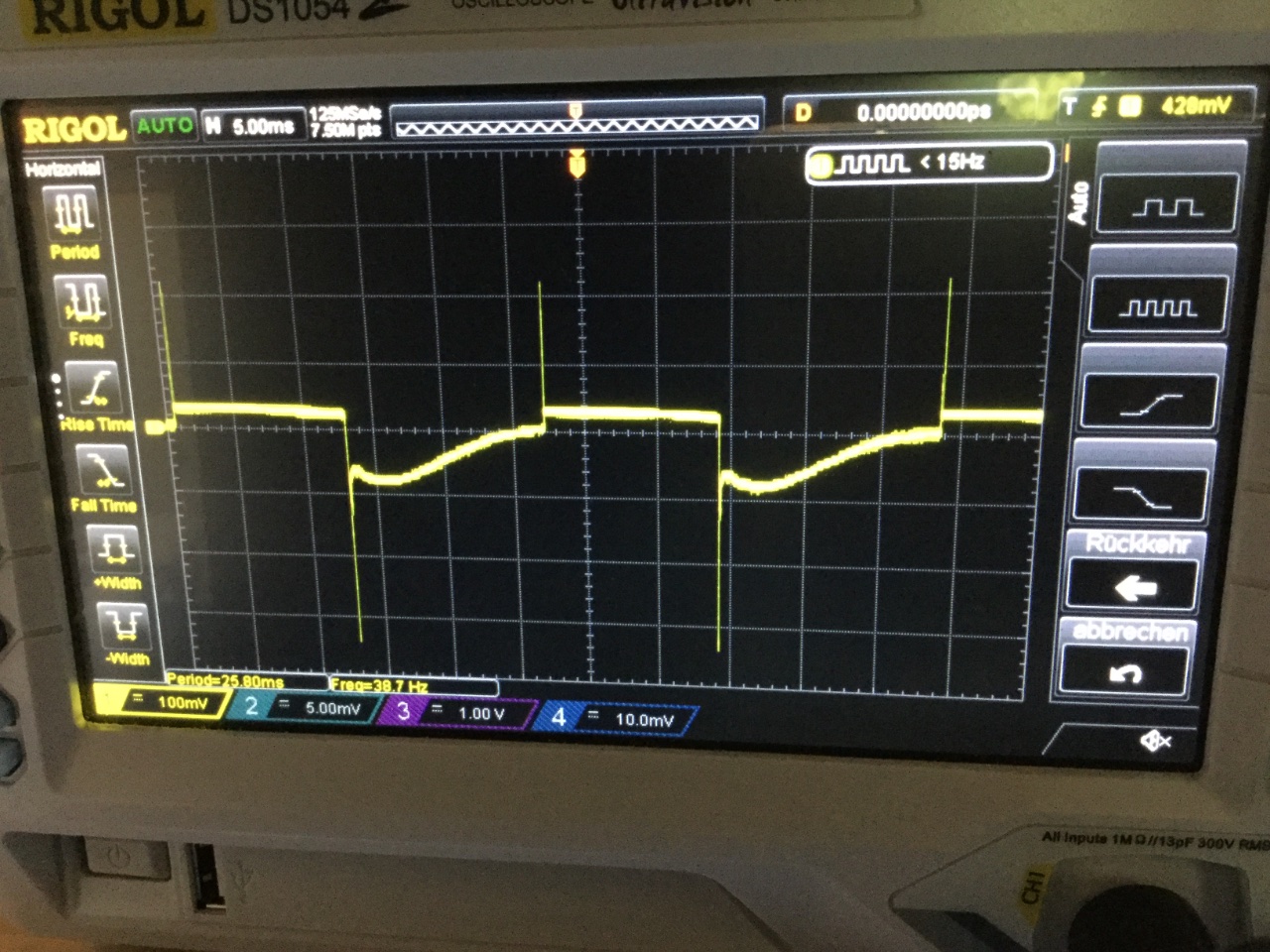

Als Nächstes habe ich mal das Oszi an den Ausgang des Endstufe gehängt und was eigenartiges festgestellt: Manchmal schon beim Einschalten, manchmal erst wenn sie Signal bekommt entsteht eine Schwingung.
Durch Fühlen konnte ich feststellen, dass nur der untere Tieftöner betroffen ist und noch was komisches: Wenn ich die Membrane des TT eine Weile halte hört das Rascheln auf. Auch auf dem Oszi ist dann nichts mehr zu sehen. Lenke ich sie wieder etwas aus geht es wieder los.
Hier ein Bild vom Oszi im Raschel-Zustand:
Was kann da los sein? Die Endstufe kann ja eigentlich nicht schuld sein wenn ich den Fehler über die Membrane des TT auslösen kann oder?
