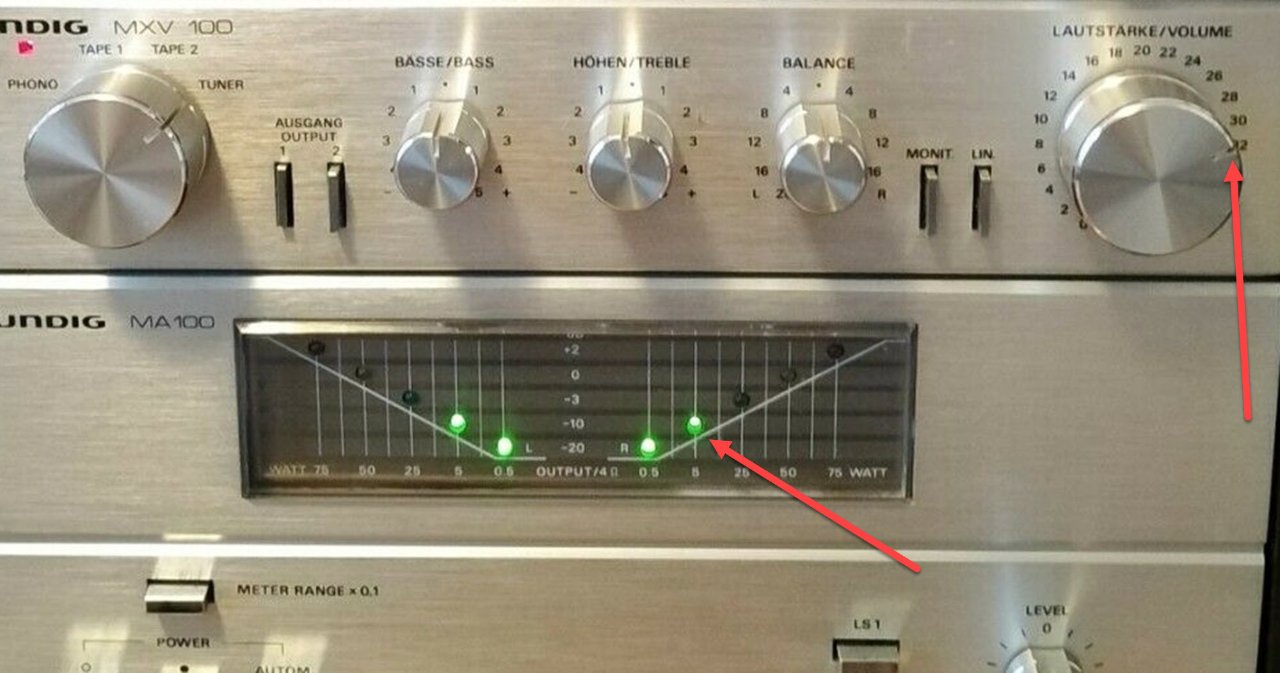

Gerade noch ein Bsp. gefunden.
Quelle war wohl ein rauschender Tuner
Beiträge: 1877
Re: MXV Empfindlichkeit
So, der MXV ist entlarvt.
Während beim SXV6k eine LS Stellung von halb Neun (8:30) für -12dB beim A5k Aussteuerung reicht, muß für die gleiche Aussteuerung beim MXV auf halb Elf (10:30) gedreht werden.
Extra erwähnt soll noch werden, daß zum Test der unregelbare Out 2 des SXV6k mit nominal 1V genommen wurde. Also lt. Papier dasselbe wie beim MXV.
Stand: R189-1k / R191-2k

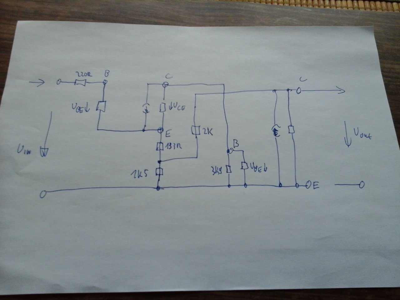

Wahrscheinlich landest du mit der Änderung doch auf einer ganz anderen Kennlinie in der Kennliniensschar. Die ist dann nicht mehr Linear, der Ruhestrom müsste dann auch angepasst werden.
Also doch nicht so einfach.
Also Kennlinie besorgen oder Spicemodell und simulieren. Ach, habe die Zeit dazu nicht. Bestimmt interessant.
Das KSEB: 2mal vereinfacht
Beiträge: 1877
Danke für den Plan.
Auch jetzt keine signifikante Pegelerhöhung.
Ist wirklich nicht so einfach.
Könnte man vielleicht noch im Bereich T112/113 angreifen?
