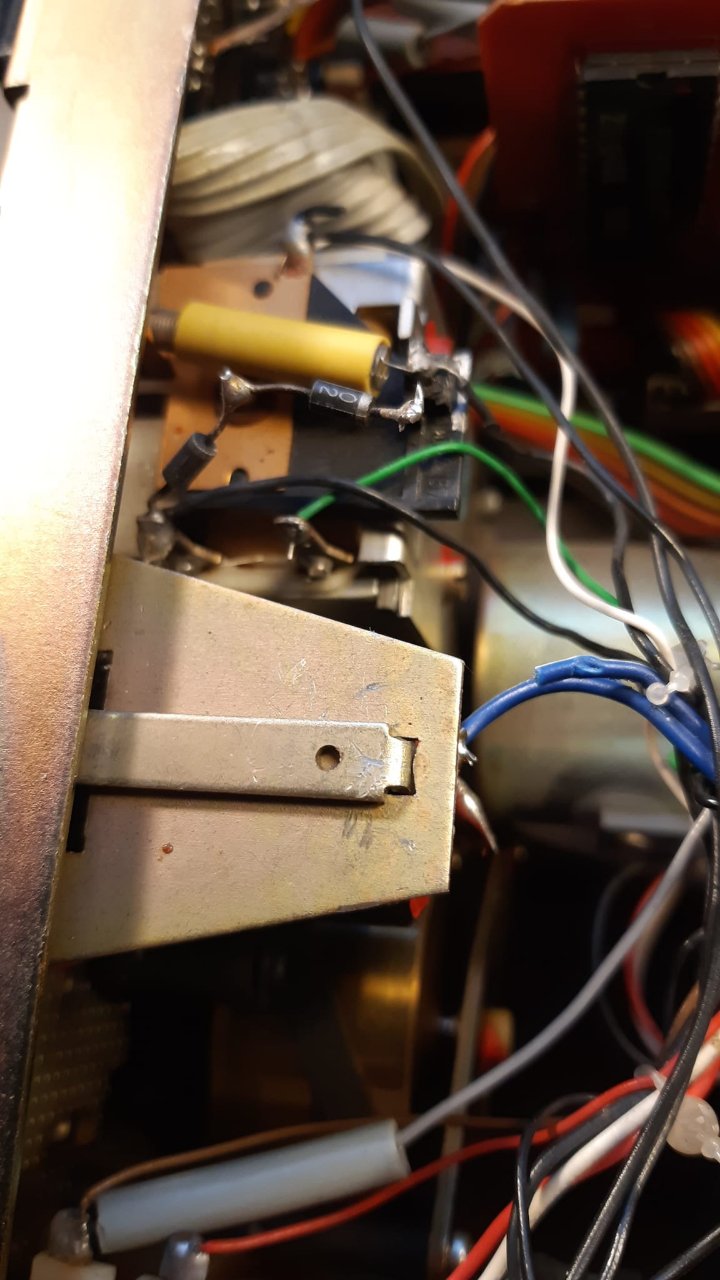

Re: CF5500 Zusammenbau, neues Zahnrad und neuer Riemen
Wo gehen die Dioden ran?
- Beiträge: 2630
OK, nun Kabel verfolgt und gefunden. Die anderen zwei Kabel waren von der Aufnahmesperre. Das verwirrte mich.

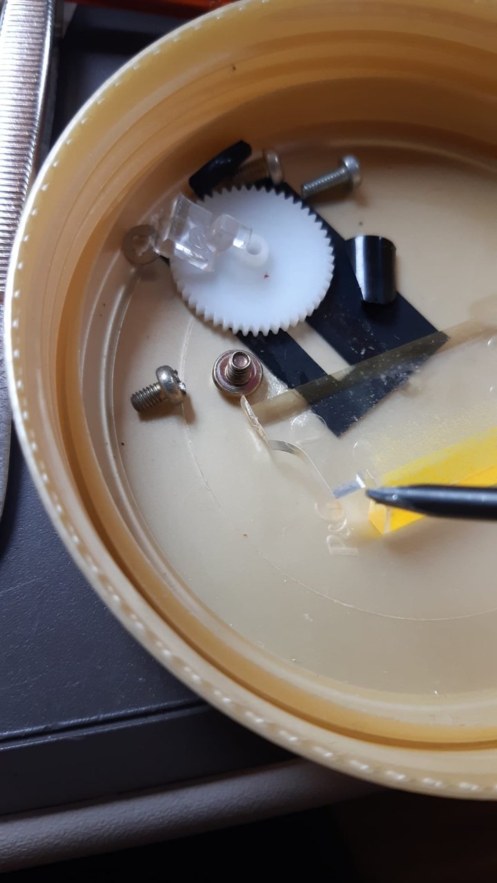

Nachtrag zum Zähler....
Die Löcher im linken Wickelteller sind die Impulse

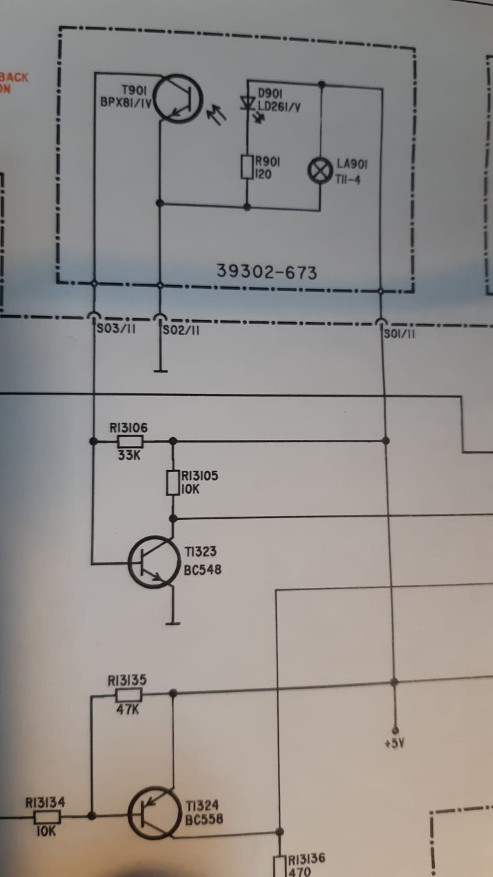

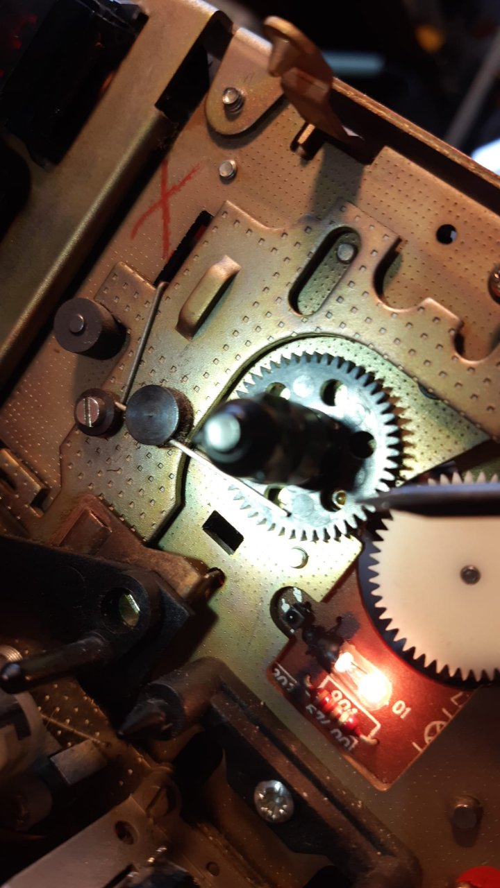

Ja. ZW läuft..
Komisch:
Schaltplan mit LED!
Fototranse, mit Taschenlampe geht auch
Hier kommt das Licht raus
