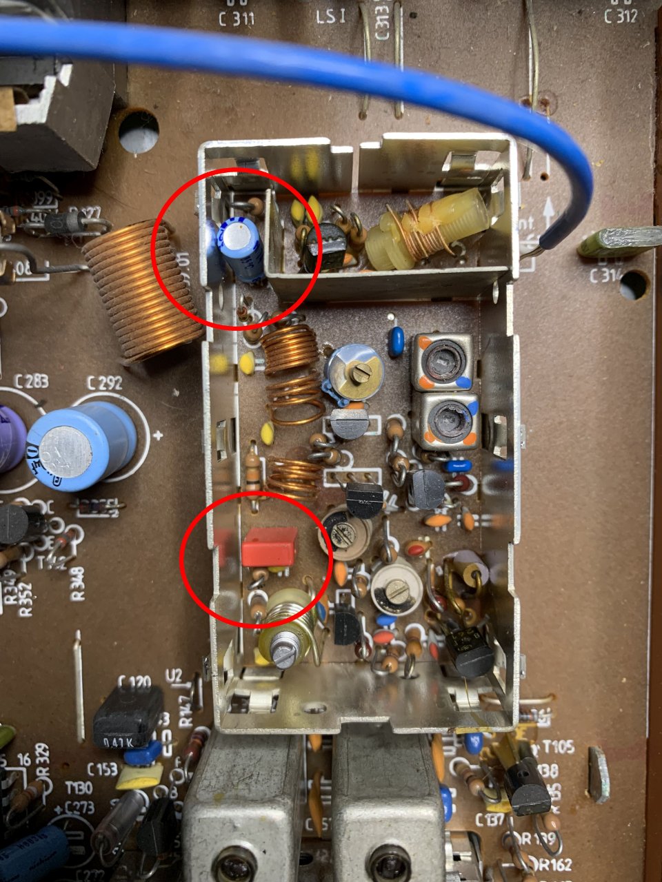

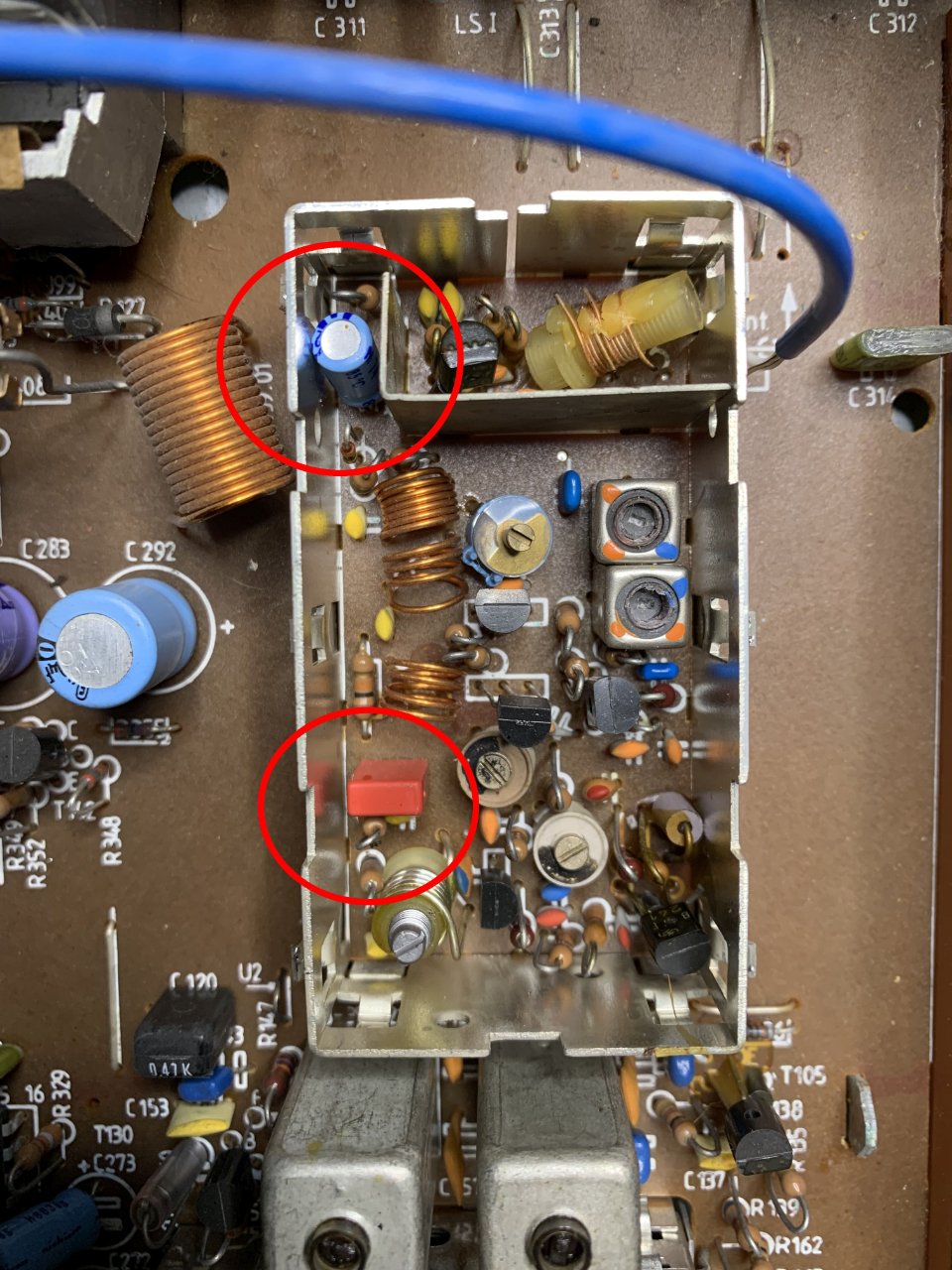

Ist da nicht auch im Tunerbaustein (total geschirmt) der berühmte 16V Tantal, der mit 15V betrieben wird und sehr gerne für einen Totalausfall sorgt?
Der nimmt ggf. noch einen Transistor außerhalb mit (T5000).

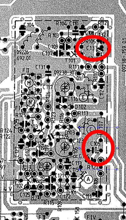

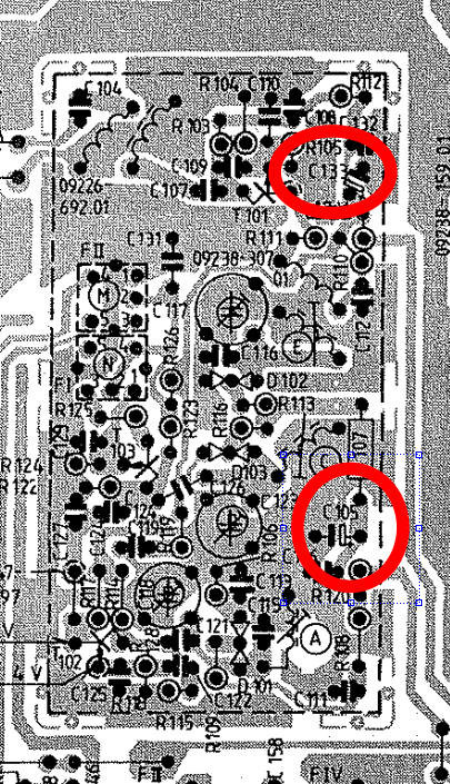

Im ZF-Teil (unter dem Dreko) sind laut Schaltplan keine "Unipols" drin; ich habe den aber gerade noch nicht zerlegt (Skalenseil, sie wissen schon ;-)).
Im Spulensatz gibt es nur einen nach Schaltplan (C133)
Aber zwei nach Platinenlayout! (+ C105, ist aber nen FoKo)

@MaxG: Danke für den Hinweis. Mein "Kontaktspray" war noch eine (alte) Mixdose: Tuner+ Kontaktspray, habe aber auch reines Tunerspray.
Habe jetzt mal die Tantals getauscht und die Bauteile (Potis) gereinigt.
Das Knistern beim Knöpfedrehen ist auf jeden Fall weg :-)
