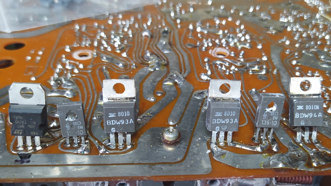

danke, natürlich 50mA, aber danach pumpt das Gerät und die zu Schutz eigesetzte Glühlampe und die Gerätebeleuchtung geht an und aus. Wenn man das Gerät ohne dem Schutz der Glühlampe betreibt, verabschieden sich sofort die Endstufentransistoren und meistens noch Teile der Umgebung.
In anderen Beiträgen zu diesem Thema, wurde in einem Fall der Ruhestrom auf 0 gedreht und in einem anderen, wurden Transistoren unterschiedlicher Hersteller verbaut, bis eine richtige Mischung gefunden wurde.
Da ich trotz mehrfacher Bestellungen bei unterschiedlichen Händlern immer nur Transistoren von ST bekommen habe, entschied ich mich den Ruhestrom auf das höchstmögliche Minimum zu einzustellen und das liegt bei 8mA. Wenn man z.B. 10mA einstellt pumpt das Gerät 3-5 mal bevor es "einwandfrei" läuft, das reich um die Endstufe zu entschärfen.
Da ich keine messtechnischen Fähigkeiten besitze um den Fehler einzukreisen, habe ich mich entschlossen, die Platine neu zu bestücken. Das hat auch alles funktioniert und der Verstärker gibt ein zufriedenstellendes Signal von sich, besser als vorher. Glücklich bin ich mit dem halbherzigen Kompromiss aber nicht.
Dann ist noch der R804, der wird deutlich über 100°C heiß, wenn die Kabel für die Beleuchtung angelötet sind. Direkt nach dem Einschalten fängt dieser sofort an zu heizen. Wozu ist das gut?
Den Tuner habe ich noch nicht getestet, das kommt danach.

Ich habe ja offenbar ein identisches Leiden mit meiner Kiste, hatte allerdings vor dem Ersetzen der Endtransistoren alle Elkos getauscht und damit nicht mehr den Ursprungszustand, anders als bei Dir, Rufula, da waren die Elkos ja noch original. Eigentlich kommen nur noch die Endtransistoren als Problemfall in Frage, warum auch immer. Ich hatte bei mir die spannungsfestere C-Variante eingesetzt, original war A verbaut. Ich habe einmal Fairchild und dann, als alle "verbraucht" waren, Inchange verwendet, machte aber keinen Unterschied.
Vielleicht waren die originalen Transistoren doch irgendwie selektiert, aber weder die Bezeichnung der Originalteile noch eine Bemerkung im Service Manual weisen darauf hin.
R804 ist übrigens ein Sicherungs-Widerstand, der sich quasi selbst auslötet, wenn er zu warm wird. Der ist auch nicht mit normalem Lot verlötet, sondern mit einer speziellen Legierung, die bei weit niedrigeren Temperaturen schmilzt. Da Du da ja auch einen neuen Widerstand eingelötet hast, wird er jetzt seine Schutzfunktion nicht mehr erfüllen können.

das mit den Transistoren habe ich auch gedacht und ich habe auch die C Variante verbaut.
Ich habe das Gerät eine Weile laufen lassen und es klang ziemlich unsauber, es kratzte, vor allem bei geringer Lautstärke.
Dann habe ich den Ruhestrom vorsichtig erhöht und das Signal hörte sich sauberer an. Beim Einschalten (mit knacken) ging dann immer der Computer Monitor aus, vom Computer der das Signal lieferte. Als ich dann bei 50mA angekommen war, klang es einigermaßen normal und beim nächsten Einschalten flog die Sicherung und ein Transistor ist wieder hin. :( :?:
Das mit dem speziellen Lot habe ich natürlich nicht bedacht, aber was schützt dieser Widersand? Ich habe mal gemessen, 112°C ist das Ding heiß.

Kennt jemand den Hersteller der Originaltransistoren ? Ein Bild davon ist im ersten Beitrag dieses Themas zu sehen. Ich bastele schon recht lange, aber das Logo habe ich noch nie woanders gesehen. Vielleicht gibt's zu dem Typ ein aufschlussreiches Datenblatt ?

danke für eure Beiträge, ich habe leider auf ein allgemeines Datenblatt und das von Fairchild geguckt und dort sind die Werte bis auf die Spannungsfestigkeit identisch, dass es bei ST keinen A gibt ist mir nicht aufgefallen. Leider ist die A Variante nicht bzw. nur über kostenintensive ausländische Händler verfügbar.
Mir ist aufgefallen, dass bei mir 3x der rechte Kanal, BDW94 (T623), BC558 (T642) und Widerstand 1Ohm (R679) beim einschalten zerstört wurde.
Außerdem ist da noch der extrem heiße R804.
Ich werde morgen die alten Transistoren einsetzen, muss aber leider einen ersetzen. Den werde ich dann nicht an der oben erwähnte Stelle einlöten.
Parallel dazu, werde ich die Keramik zwischen Basis und Kollektor nachrüsten. Ich habe 220pF und 300pF, welche wären besser geeignet?
Bis auf den linken ist das die originale Bestückung.
