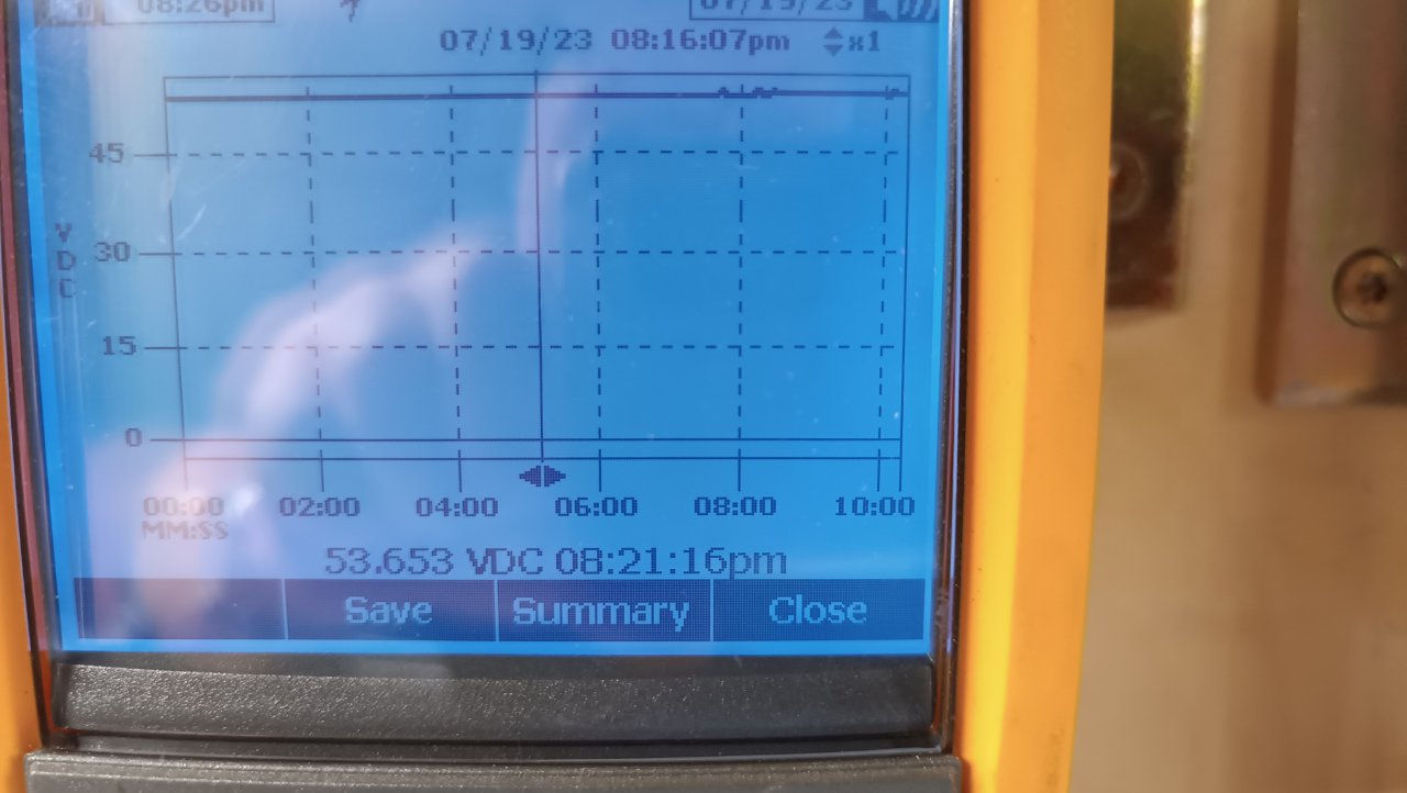

Sodele kurz im Telegrammstil......
Die senkrechte Eingangsplatine wurde entfernt. Und das pumpen via Oszi mitgeschnitten. Außerdem parallel den Verlauf der Leitung 50 / 54V mitgeschnitten.
Mitschnittdauer: 10min.
Zu Beginn des Videos sieht man, daß gerade die Schutzschaltung angesprochen hatte. Das pumpen setzt nach dem Rücksetzen der Schaltung ein. Sogar das klacken des Relais ist zu hören.Zwischendurch wird der 40Hz Regler einmal nach links gedreht. Das Philips DMM ist zwar alt, mißt aber noch genau. Leider ist die Handycamera nicht synchron. Man sieht in Wirklichkeit beide Striche kontinuierlich schwanken.
Einstellung Oszi: 20mV/cm - 1ms
Hier das Video:
https://www.dropbox.com/scl/fi/dnq10iyy ... oxvje&dl=0
Hier der 54V Mitschnitt:

Re: V 5000 schwankende DC am LS Ausgang
timundstruppi hat geschrieben: Mi 19. Jul 2023, 09:43 ....... ggf. mal extern versorgen?
....auch das werde ich versuchen......
Beiträge: 1904
Habe gerade timundstruppi's Tipp probiert. Es scheint zu funktionieren. Der DC Offset bleibt unter Fremdversorgung mit Labornetzteil und drehen des 40Hz Reglers stabil.
Freudentänze werden aber erst aufgeführt, wenn das auch bei kpl. Bestückung aller Baugruppen des betroffenen V5k immer noch so ist.
Erst dann wird T 501 inkl. Siebung getauscht.
Leider ist mein Zeitkorsett so eng, daß ich vermtl. erst Montag dazu komme.
Danke mal einstweilen.
