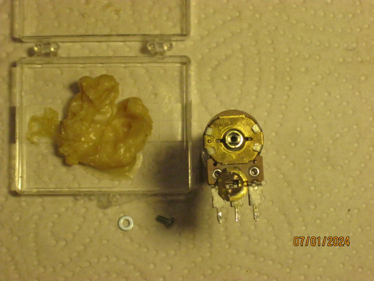

Hallo timundstruppi,
ein halber Tag reicht da nicht.
Der Aufwand ist in der Tat unglaublich hoch & eigentlich völlig unwirtschaftlich. Aber das lässt mich beruhigt schlafen, weil ich denke, daß das/ die Poti(s) wieder richtig tun.
Und das dann auch für eine längere Zeit.
Ersatz gibt's ja auch nicht mehr...
Gibt es zur Potireinigung eigentlich eine empfehlenswerte Alternative zum Zerlegen?
Ich hatte schon einige Japse in meinen Händen, nur ganz wenige hatten keine Poti- Probleme mit Knacksen, Aussetzern etc.
Die musste ich fast alle zerlegen, so verdreckt & voller Schmier waren die.
Die Potis haben alle eine Mittenrastung, außer dem Lautstärkepoti.

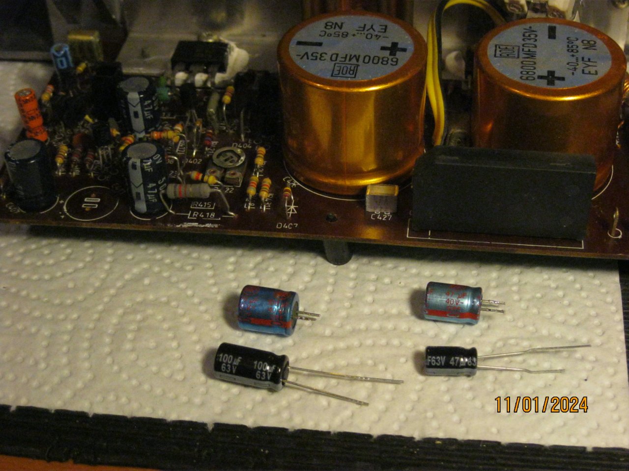

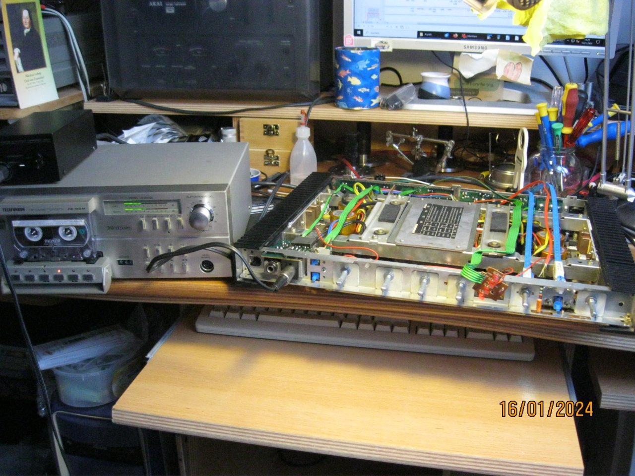

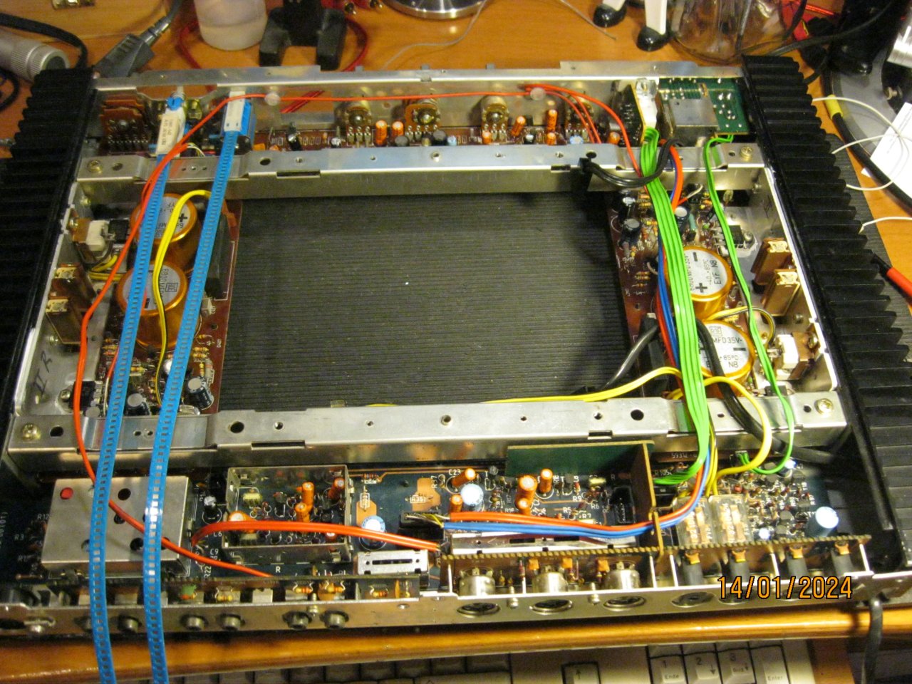

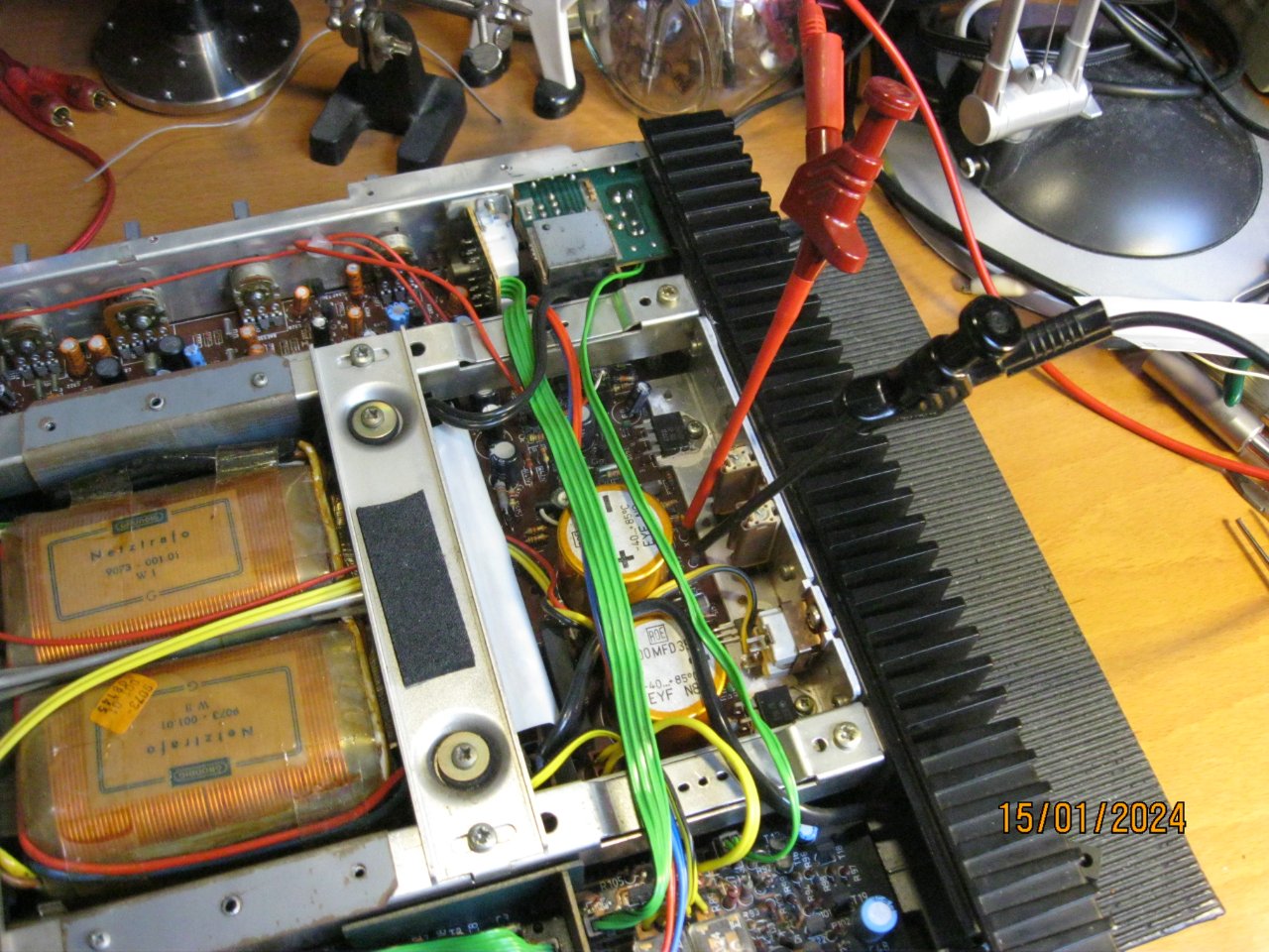

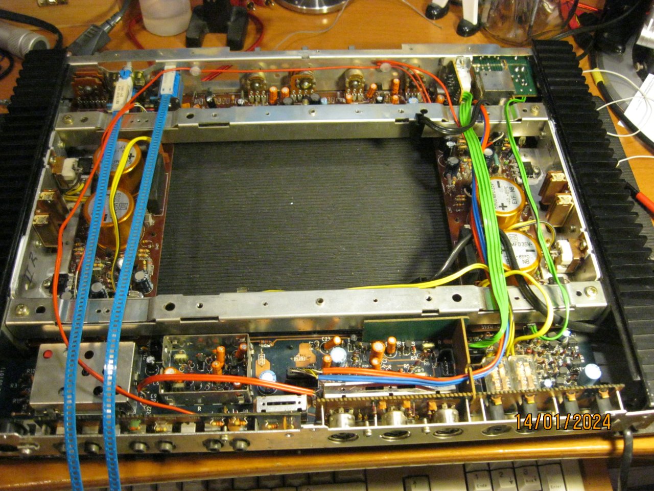

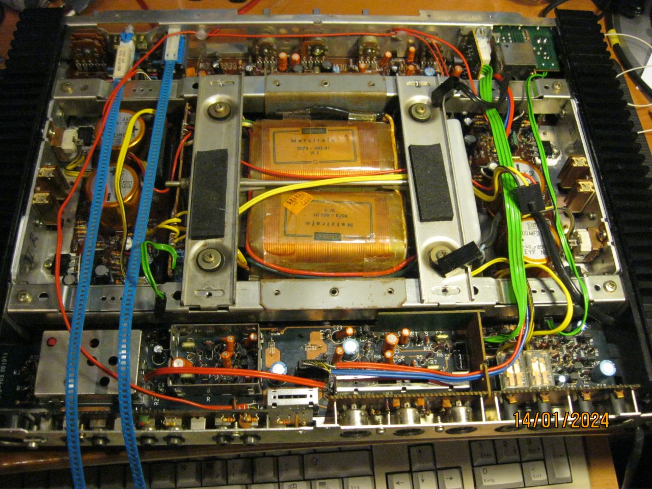

es ging endlich weiter:
Den Amp (in Teilen) aus dem Keller geholt.
In der Phono-Stufe die Tantale getauscht & die LS-Seite nachgelötet (sah schlecht aus).
Auf der Klangregler- Platine die Roedersteine getauscht & die zuvor gereinigten, montierten & getesteten Poti's wieder eingebaut.

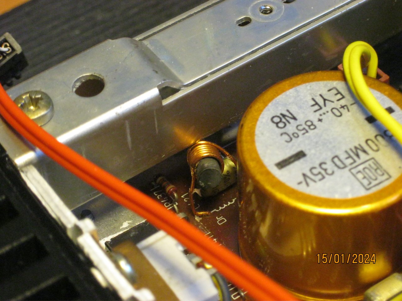

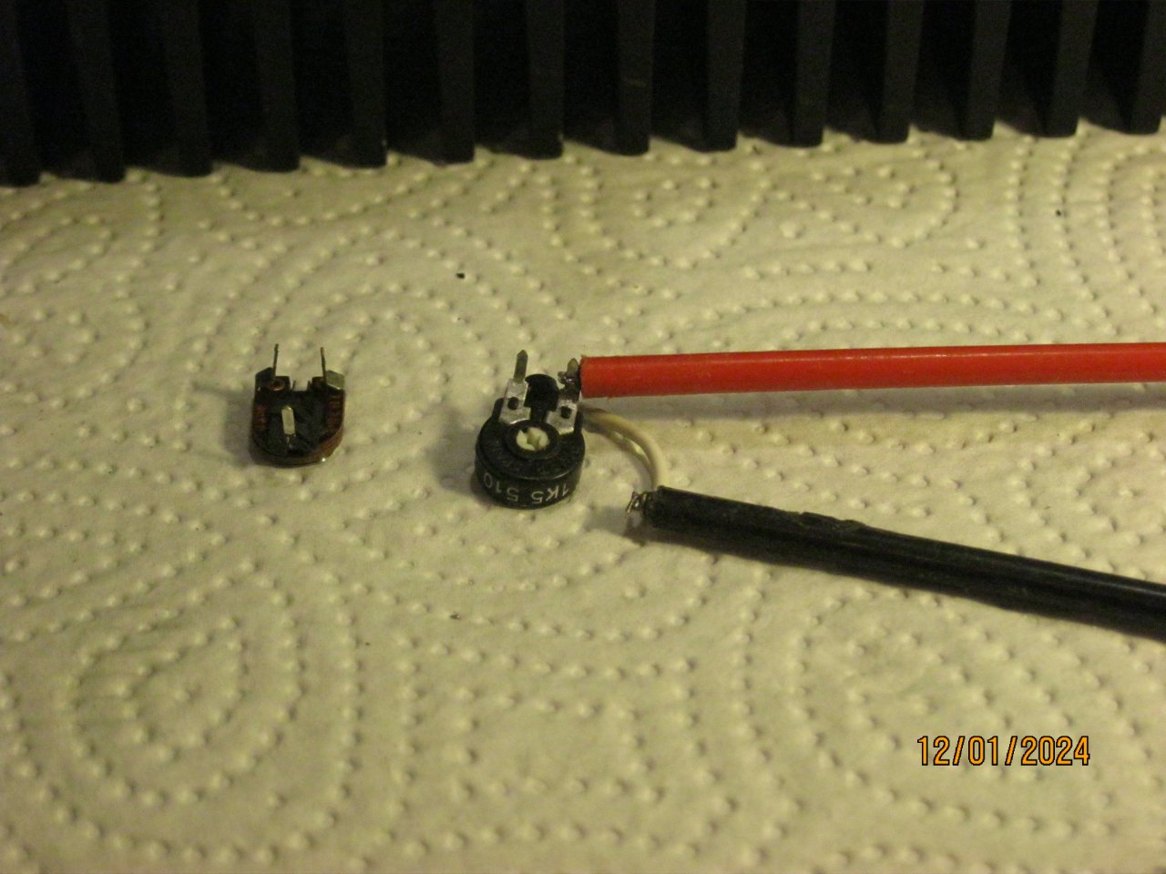

Diverse Elko's & die Trimmer in den Endstufen ersetzt
Die Trimmer konnte ich in der Bucht erwerben; 25 x 1,5k für kleines Geld, allerdings stehende Montage. Wenn Jemand mal 'was braucht...
Die habe ich dann etwas modifiziert & vorjustiert (vielen Dank an timundstruppi für den Tipp, dadurch war ich mit dem Wert ziemlich nah dran)
Dann alles nochmal gereinigt und nach & nach wieder zusammengesetzt

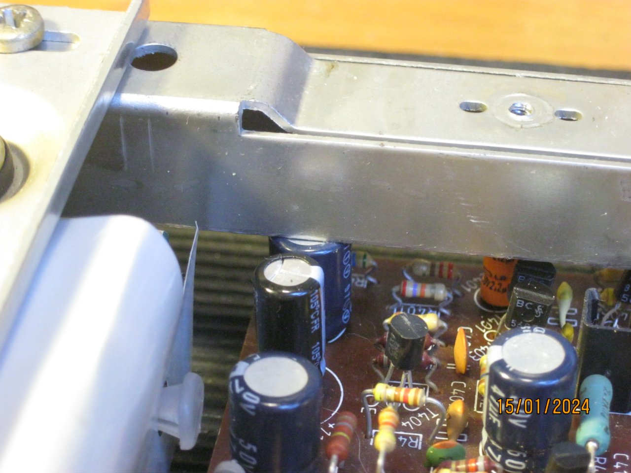

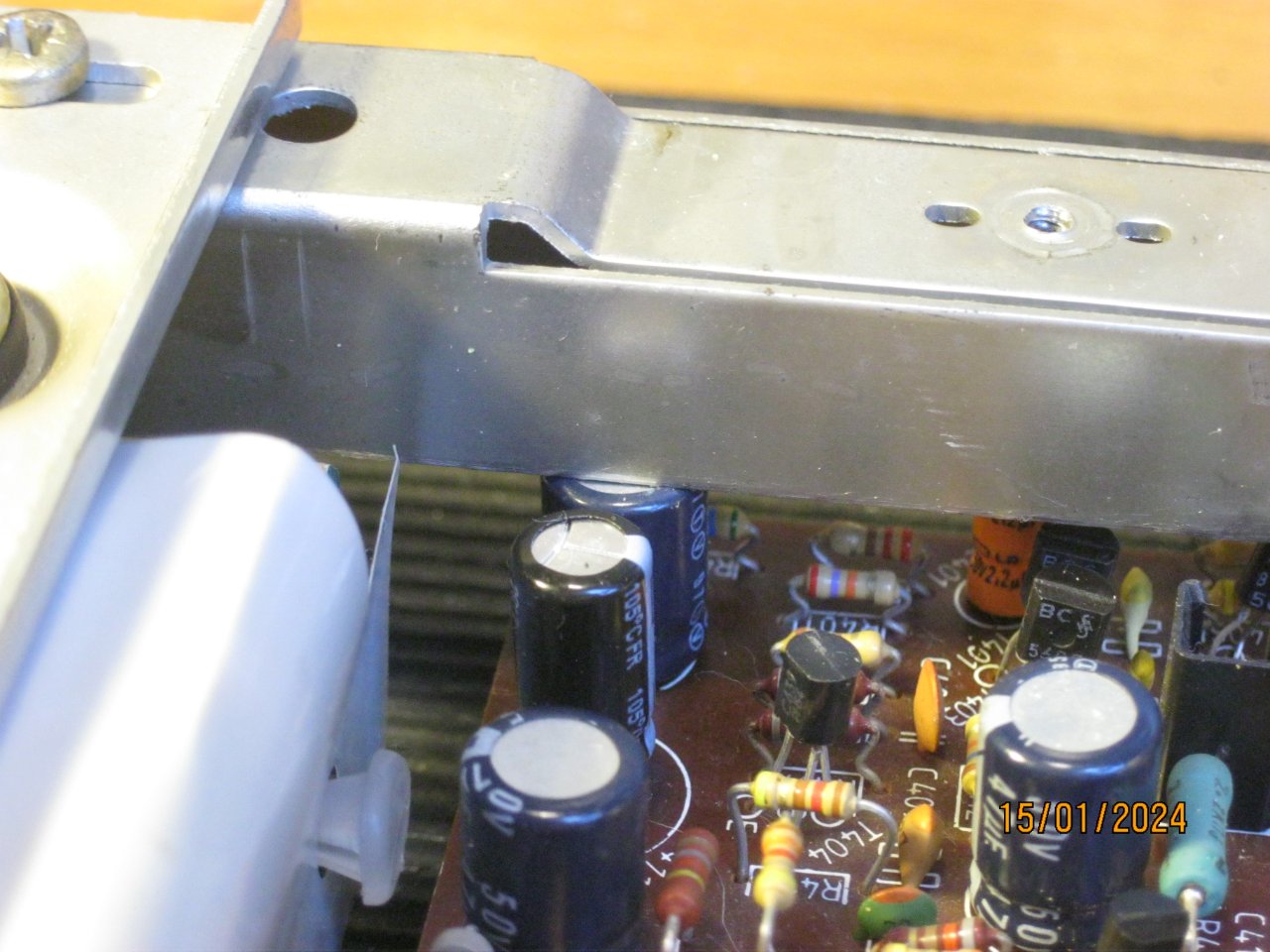

!!!ACHTUNG!!!: Gefährliche Ecken! Bei der Montage unbedingt darauf achten, das sowas !!!NICHT!!! passiert
Den Ruhestrom eingestellt (die Endstufen haben's überlebt...)

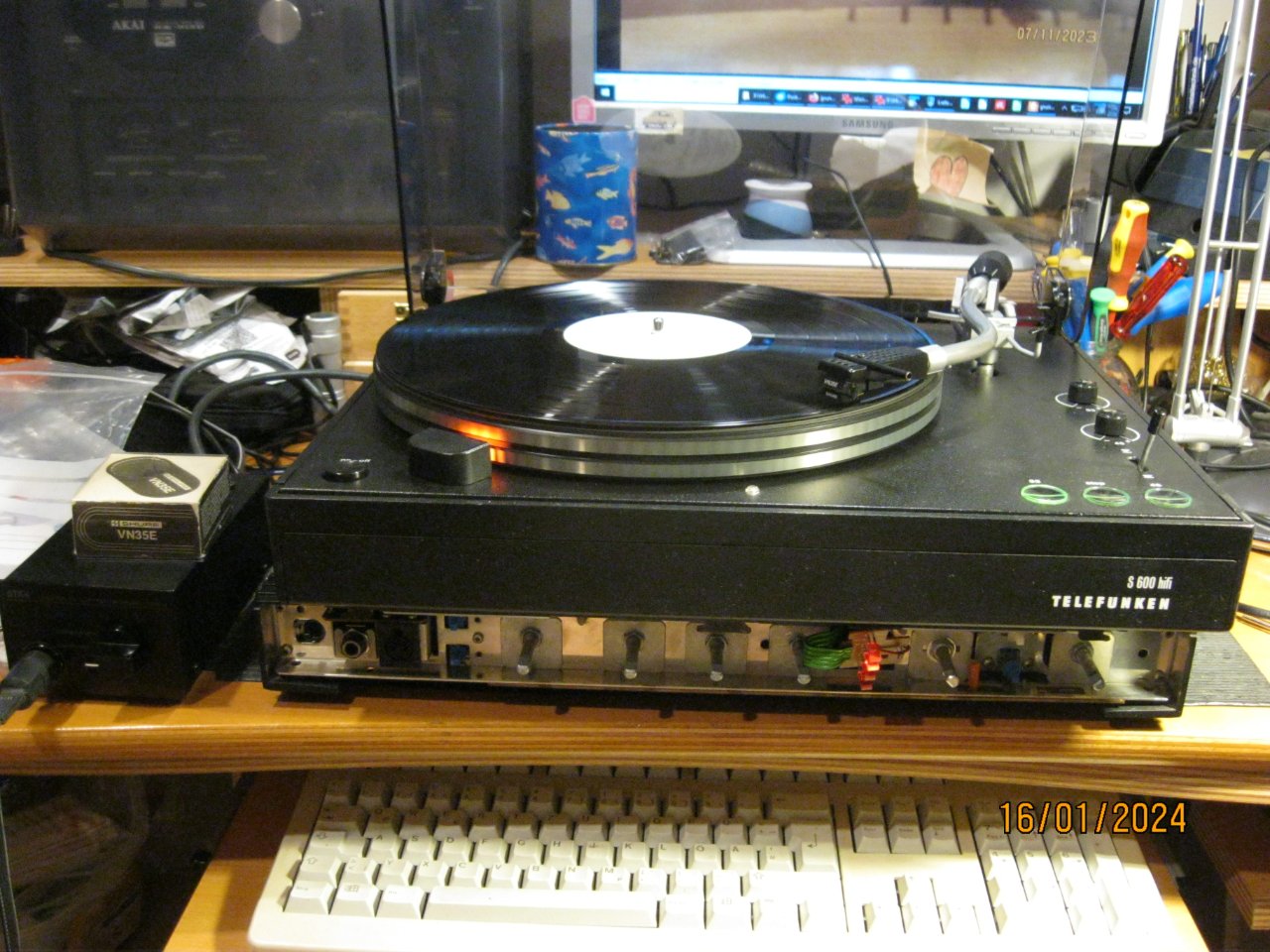

Die Gleichspannung liegt bei beiden Kanälen am LS-Ausgang bei ca. 20mV.
Er läuft...
