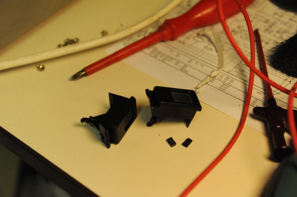

Dann sind mir noch am Kassettendeck zwei Tasten zerbröselt.
Vielleicht hat da jemand was für mich ?

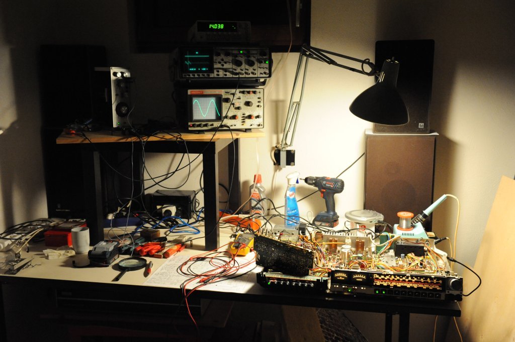

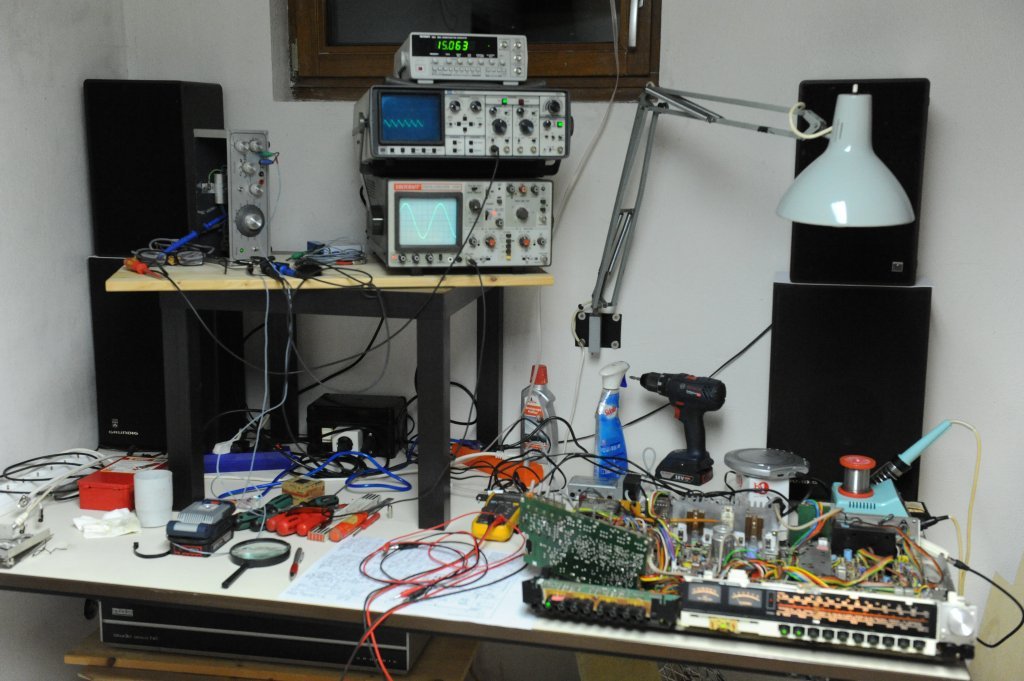

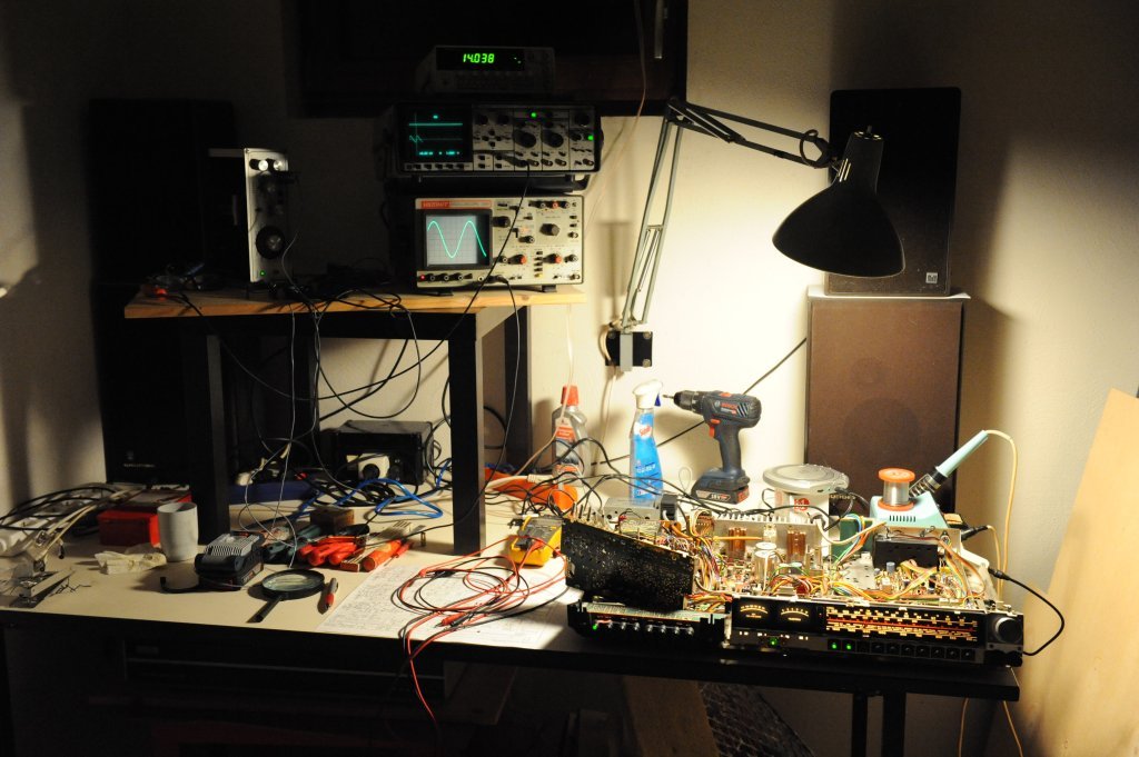

Hab mal ein wenig versucht mich auf dem Empfangsteil zurecht zu finden.
Klappt noch nicht ganz.
Denke, dass muß man mit etwas mehr Aufwand angehen.
So mit dem Fluke only, wird nicht reichen.
Habe daher von meinem Elektronik-Räumchen mal ein- zwei- Sachen
in den RPC-Raum verfrachtet. :)
Da mir auch die Tischfläche ausgegangen ist, hab ich mal
in meiner IKEA-Kiste geschaut und noch ein paar Ablageflächen gefunden.
Ergebnis siehe Bildchen :)

Da ich auch den Eindruck habe das es zu Clipping bei höheren Lautstärken kommt,
habe ich gleich mal meine Funktionsgenerator (Marke Eigenbau)
basierend auf einem XR 2206 mit runtergeschleppt. Den Apparatschick habe ich extra mal
(gefühlt vor hundert Jahren) zum Test von Jubelelektronik gebaut.
Na, ganz so lange ist es nicht, aber knapp 50 Jahre bestimmt.
etwas stimmungsvoller :)
So gerüstet werde ich dann mal weiter auf die Suche nach dem Fehler gehen.
