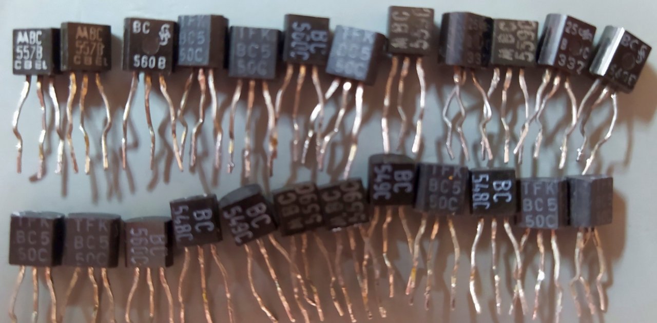

Nur um das Ganze einordnen zu können: Es ist ja offensichtlich so, daß die Probleme mit dem Gerät im NF-Teil durch neue Halbleiter entstehen, die in ihren elektrischen Daten gegenüber den von Grundig verwendeten zu sehr abweichen.
Jeder hier hat schon diverse Halbleiter tauschen müssen, sei es in der Endstufe oder an anderer Stelle. Probleme wie bei dem MR habe ich zuvor noch nie gehabt, da hat ein typgleicher Ersatz immer funktioniert.
Eigentlich kann es ja nicht sein, daß alle erhältlichen typgleichen Transistoren von verschiedenen Herstellern im Gerät nicht funktionieren. Sind im vorliegenden Fall tatsächlich alle Ersatztypen zu weit von der ursprünglichen Spezifikation entfernt oder hat sich Grundig zu sehr an den "Eigenheiten" der Originalbestückung orientiert ? Sprich: Ist das ein Designfehler des Gerätes, der verfügbaren Transistoren oder beides ?

Ich habe zur Ansicht die Transistoren fotografiert.
