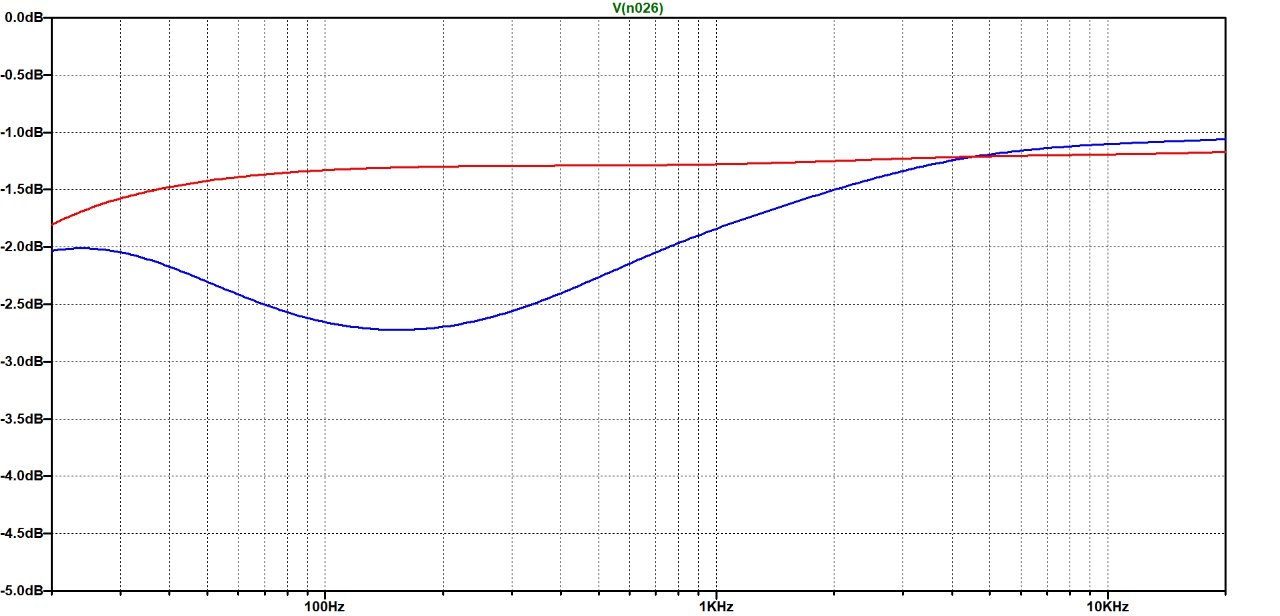

1. Statt der 220 µF/6,3 V Fusspunktelkos der Gegenkopplung der Phonostufe waren 220 µF, 63 V Typen eingebaut. Höhere, auch viel höhere, Spannungsfestigkeit ist normalerweise kein Problem, oft sogar vorteilhaft. Hier aber nicht, da dieser Elko mit sehr geringer Vorspannung von nur 0,7 V betrieben wird. Hoch spannungsfeste Elkos tun sich ohne ausreichende Vorspannung besonders schwer mit der Reformierung - Gefahr von erhöhtem Leckstrom!
Die 63 V Elkos messen unauffällig. Ich habe sie aus dem genannten Grund vorsorglich durch 220 µF, 16 V ersetzt.
2. Die RIAA-Korrekturkondensatoren der Gegenkopplung hatten falsche Werte, nämlich MKP 6,8 nF statt MKP 5,6 nF (+/- 2,5%) und Polyester 1,5 nF statt MKP 1,6 nF (+/- 2,5%).
Damit wäre die Phono-Entzerrung nicht mehr "HiFi"; es gibt dadurch einen zusätzlichen (bereits hörbaren) Bassabfall von ca. 1,5 dB bei 100-200 Hz:
Phono Bestueckung rot = Grundig 5,6nF + 1,6 nF___vs. blau = Rufula 6,8 nF + 1,5 nF.jpg
rot = Frequenzgang Phono (RIAA) Originalbestückung Grundig
blau = Bestückung von Rufula
Die "richtigen" Kondensatoren sind in der geforderten Art, Grösse und Toleranz nicht leicht beschaffbar.
Vielleicht hat Rufula noch die originalen, die ich wieder einbauen kann? Wäre die beste und günstigste Lösung.

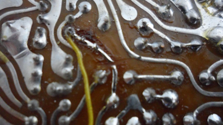

Wie ich schon vorher schrieb, entspricht das Leiterbahn-Layout der NF-Platine in Rufulas MR 200 in einigen Bereichen nicht genau der Abbildung in meinem MR 200 Service Manual und auch nicht der meines MR 100 Service Manuals. Rufulas MR200 ist offenbar eine frühe Version, in der es noch Fehler im Leiterbahn-Layout gab, enthält aber bereits die beiden Muting-Schalttransistoren.
So fehlt z.B eine lt. Plan und Platinendruck vorgesehene feste Drahtbrücke auf der Platinenbestüclungsseite (von Punkt 7 des Quellenwahlschalters zu R609) und ist stattdessen durch eine flexible Drahtverbindung auf der Lötseite ersetzt, allerdings direkt zum Kontakt 7 des Schalters. Weitere lt. Plan vorgesehene "extra Lötpunkte" für Drahtverbindungen sind nicht vorhanden, die Drähte stattdessen an Bauteile-Lötpunkte unmittelbar angelötet.
Auch eine vermeintliche "Fehlerstelle", nämlich eine unterbrochene Leiterbahn von Punkt 7 des Quellenwahlschalters zum Kollektor von T640, hat mich erstmal gestört. Ich hatte die Leiterbahn gerade geflickt, dann aber sicherheitshalber anhand des Schaltplans diese Stelle im Zusammenhang mit den anders als im Plan gezeichnet verlegten Drahtverbindungen noch genauer überprüft. Und siehe da, die Leiterbahn muss an dieser Stelle getrennt werden! Das Lötauge des Kollektors von T640 auf der Leiterbahn zum Kontakt 7 des Schalters auf dieser Platine ist falsch. Also diese (notwendige) Unterbrechung bloss nicht "reparieren" wollen! So hat Grundig nachträglich den Platinenfehler am T640 "repariert". Und deshalb auch nicht die feste Drahtbrücke, sondern stattdessen die flexible direkt an Schalterpunkt 7.
Hier ein Foto der Stelle:
Der gelbe Draht geht an Punkt 7 des Quellenschalters.

ja die Drähte auf der Lötseite waren genau so verlegt, ich habe vorher alles akribisch fotografiert.
Auch das Bauteil am Netzschalter war original verbaut, auch dort wurde eine Leiterbahn nachträglich getrennt.
