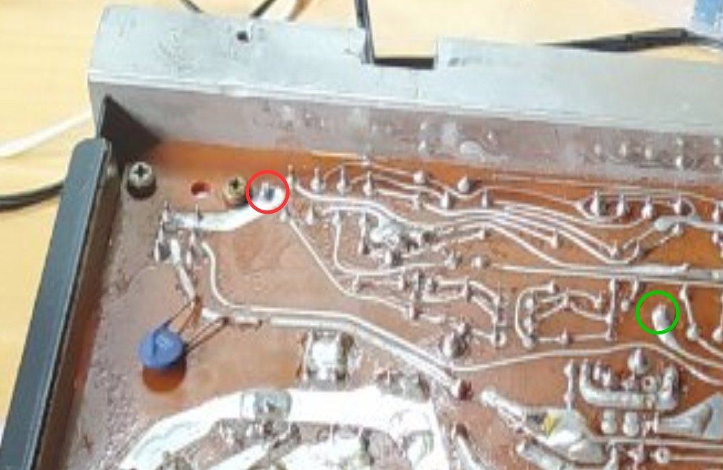

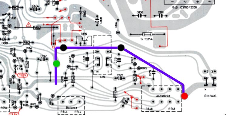

den nachträglich von Grundig am Netzschalter auf der Leiterbahnseite über die unterbrochene Leiterbahn zu R814 eingebauten PTC C970 (Kaltleiter) habe ich auch gesehen. Der PTC C970 ist eine Überstrombegrenzung, die R814 schützt. Der ist hier schon mal besprochen worden? Da muss ich mal suchen!
Über R814 soll doch das Netzteil schnell und möglichst vollständig entladen werden, wenn der MR 200 ausgeschaltet wird. Lt. Datenblatt dieses PTCs erhöht sich dessen Widerstand von 11 Ohm bei Raumtemperatur auch bei Betriebstemperatur bis ca. 60°C noch nicht merklich. Erst ab 80°C wirkt er. Bei Selbsterwärmung aufgrund seiner Verlustleistung bei hoher Entlade-Stromstärke kann sein Widerstand sich bei 100 °C auf ca. 150 Ohm erhöhen. Nach Datenblatt ist bei 80°C der max. PTC-Strom bei 30-40 V ca. 200 mA. Da der PTC in Reihe zu R814 (47 Ohm) liegt, erhöht sich der Entlade-Gesamtwiderstand, das Netzteil und die Endstufen entladen sich dann langsamer. Aber offenbar war das nötig, um den Ausfall von R814 zu verhindern oder eine Vorsichtsmassnahme, falls mal der Hilfs-Schaltkontakt hängen sollte.
Der PTC ist der Grund, warum die Entladezeit für Netzteil und Endstufen grösser ist, als nach Schaltplandaten (in dem der PTC noch nicht eingezeichnet ist) angenommen wird. Wenn man also unmittelbar nach dem Ausschalten des MR 200 gleich wieder einschaltet, ist die Entladung aufgrund des PTC evtl. noch nicht ausreichend erfolgt und es kann dadurch (wie aus der Simulation abgeleitet) zu einer zerstörerischen Stromspitze in der Endstufe kommen. Das trifft besonders dann zu, wenn dieser PTC defekt ist, also auch bei Raumtemperatur hochohmig ist oder die Masseverbindung über das vordere Kühlblech für die Stabi-Transistoren nicht in Ordnung ist.
Diese Abschweifung und Erwähnung des PTC durch Frank war sehr hilfreich, denn sie hat mich zu genauerer Inspektion (mit der Lupe) an dieser Stelle bewegt. Dadurch kam heraus:

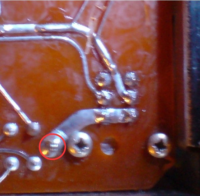

Am Gerät von Rufula habe ich einen Bruch der Lötstelle der Masseverbindung zu den Hilfskontakten am EIN-/Ausschalter festgestellt. Damit kann beim Ausschalten natürlich keine Entladung über R814 und R813 stattfinden. Der Bruch war am Ende der kurzen dicken Leiterbahn, direkt neben einer der Befestigungsschrauben des Netzschalters.
Diese Masseverbindung geht über das Kühlblech für den Stabi-Transistor T839. Der Lötkontakt zum Kühlblech im roten Kreis war gebrochen. Der zweite erforderliche Masse-Kontakt des Kühlblechs ist mit grünem Kreis markiert und sollte auch überprüft werden:
(auf Isolier-Unterlegscheibe an der Schraube des Netzschalters achten!)
Gut zu wissen, dass Du noch Fotos hast, sollte ich da noch mal eins brauchen!

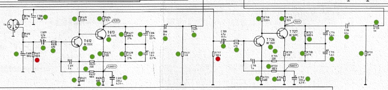

Phono-Fehler Fortschritt:
Nachdem ich schon geglaubt hatte, praktisch ALLES in der Phonosektion überprüft zu haben, habe ich schliesslich doch noch einen Bestückungsfehler in beiden Kanälen gefunden. Eine rigorose Liste aller überprüften Teile hatte zutage gefördert, dass ich offensichtlich bei R717 und R617 etwas oberflächlich war. Also habe ich dort explizit nochmal nachgemessen.
Und siehe da:
Für R717 und R617 waren 100 Ohm Widerstände eingebaut!
Es müssten aber - wie im Schaltplan - jeweils 100 kOhm sein, damit mit der parallel liegenden Eingangsimpedanz der Phonoverstärkerstufen, die ebenfalls knapp 100 kOhm ist, die normgerechte Gesamteingangsimpedanz der MM-Phonovorverstärkerstufe von ca. 47 kOhm resultiert.
Überprüfte Bauteile Phono mit ihren Leiterbahnverbindungen grün markiert.
Rot = falsch bestückt (100R statt 100k)
Irgendwie fiel mir ein Stein vom Herzen als ich diesen Fehler gefunden habe, steht doch immer noch die Lösung des Phono-Motorboatings als Aufgabe an.
Habe ich damit den Auslöser gefunden? Ich bin immer noch skeptisch.
Und siehe da:

Phono-Motorboating Problem gelöst
Nach Ersatz der
a) Koppelkondensatoren zur nächsten Stufe (auf 0,1 µF Folie wie im Schaltplan zurückgebaut)
b) Elkos
c) RIAA-Entzerrkondensatoren in der Gegenkopplung (bessere Toleranz)
d) Widerstände von den Eingängen nach Masse mit den richtigen Werten (100k)
ist der Phono-Entzerrervorverstärker jetzt in Ordnung.

Nach Ersatz der
b) Elkos
